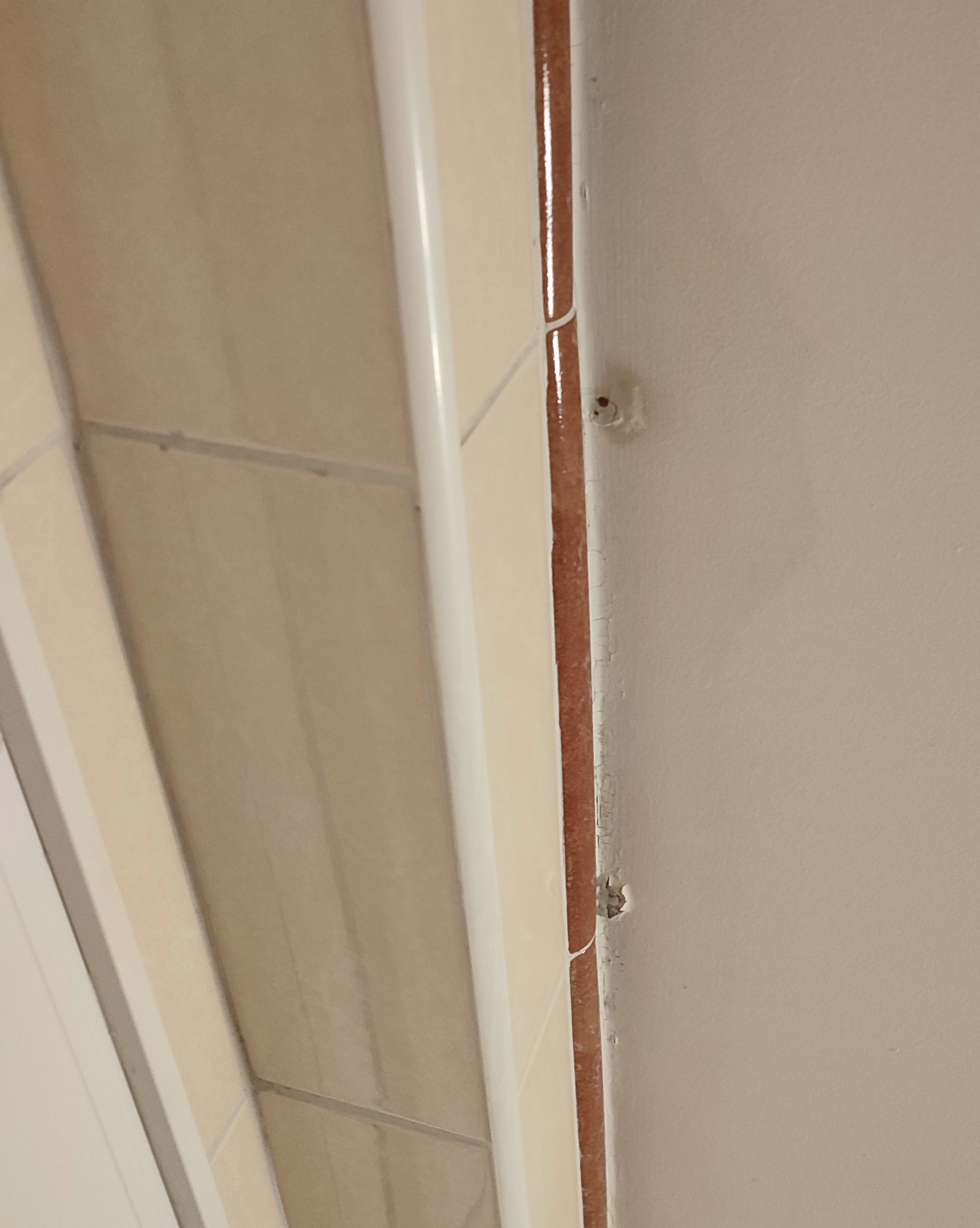

Po 10 letech mi začali rezivět šrouby v sádrokartonu. Připevněno u vnějši stěny do ud profilu. Chystám se to opravit, ale co bylo špatně aby se to už nezopakovalo?

Dal by som nerezove.
Jsou chladnější a sráží se na nich vlhkost. Pokud dáte nerezové, tak nebudou ty rezavé skvrny, ale kondenzace tam bude pořád a můžou být vlhké skvrnky na omítce.
Zřejmě je to vlhké prostředí. Do vlhka bych sádroš nepoužil.
A když už, tak zelený (impregnovaný).
Mohlo by to souviset se špatnou tepelnou izolací za touto stěnou, nebo stropem. Případně se zhoršením její kvality, pokud by šlo o izolační vatu a ta, z nějakého důvodu, zvlhla. Šrouby působí jako tepelý můstek a kondenzuje na nich vnitřní vlhkost. I po výměně za nerez šrouby budou jejich hlavy vlhnout. Možné řešení by snad bylo, použít nějaké plastové nýty - spony, které mají horší tepelnou vodivost.
