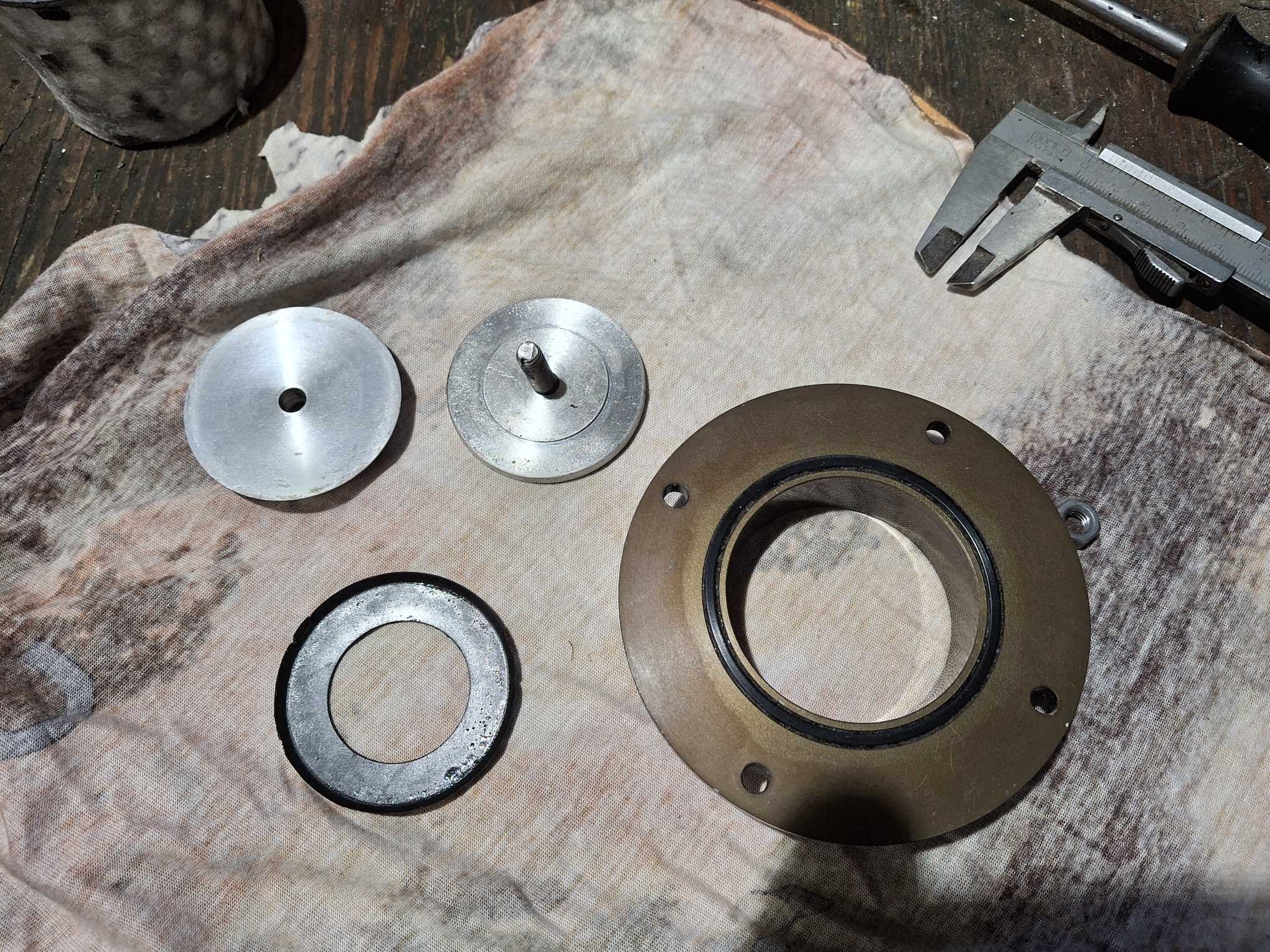

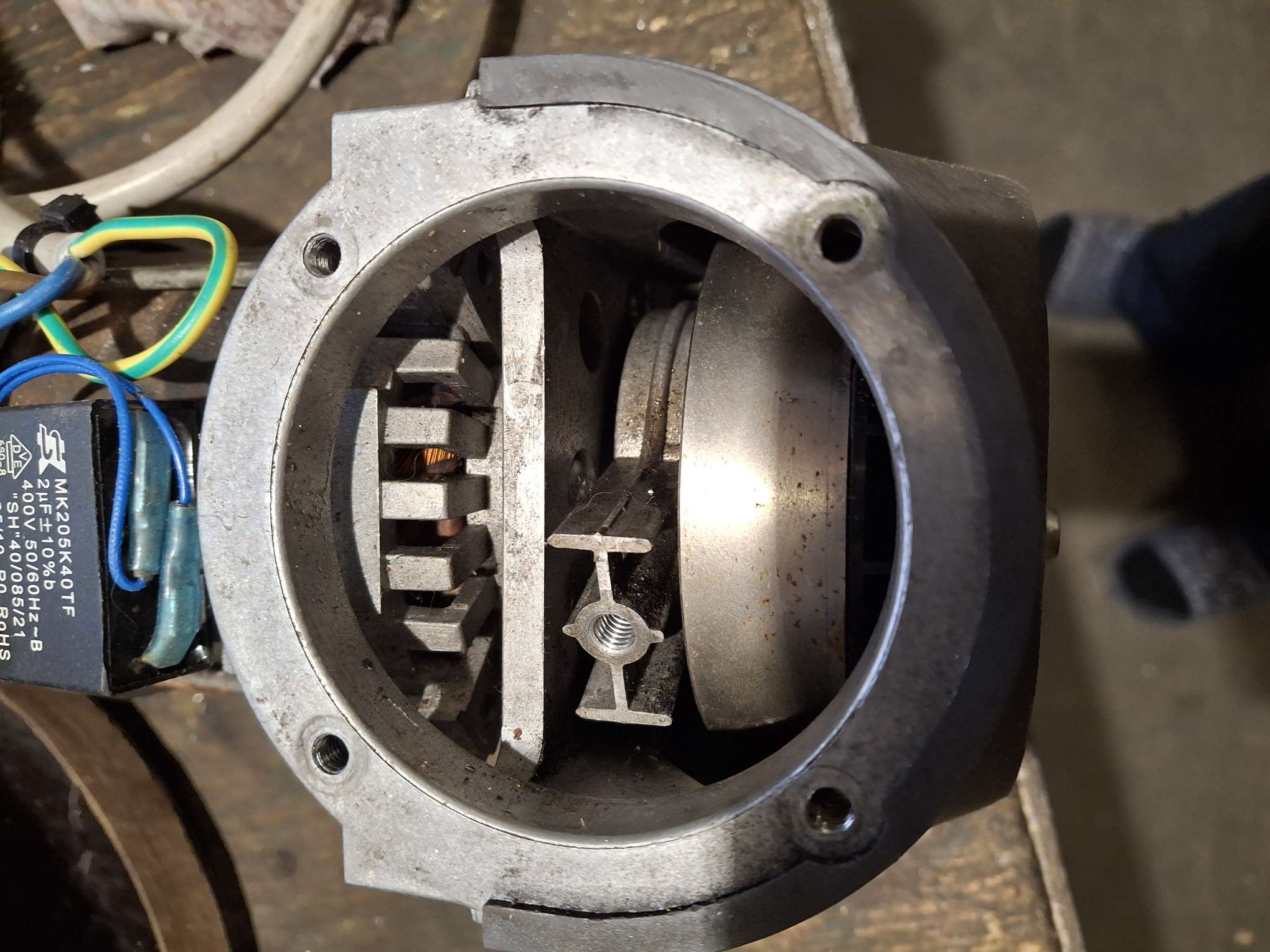

Dobrý den , nemáte někdo typ kde sehnat novou manžetu do bezolejového kompresoru průměr 50mm a síla 0,5mm . kompresor začal dávat malý tlak tak jsem demontoval a čekal netěsné ventily , všechny planžetky jsou OK je manžeta pístu je tvrdá a netěsní , našel jsem jednu teflonovou , ale pouze včetně pístu a ojnice uplně jiného tvaru. děkuji
Zdravím,napište model kompresoru,nebo foto té manžety.Dle mého názoru tam bude něco podobného co je…

Bohužel je jiná viz foto dával 8Bar a teď max 5Bar a neprofoukne zatuhlý ventilek u duše na kole

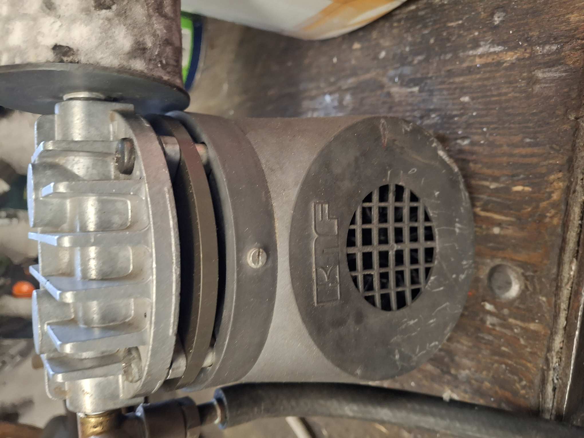

na štítku je pouze typ NPK30 220V 0,15kW

To asi nebude běžně prodávaný kompresor. V 90. letech se kyvný pístový kompresor KNF NPK 30 dobře v…

Děkuji , původ neznám koupil jsem jako náhradu ledničkového kompresoru (ten hází olej)na huštění kol…
