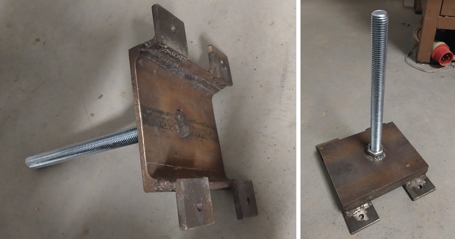

					Ahoj, mám ocelový svařenec, který bude zalitý cca 4cm v betonu. Z betonu bude vystrčená jen ta závitová tyč. Mám nějak ošetřit tu část co bude zalitá? V betonu by to asi rezavět nemělo....
Barvu bych asi nedával, ale co použít alespoň odrezovač?

Ten beton bude venku nebo uvnitř? Možná by stačilo ho pořádně nastříkat sprejem na ochranu dutin u auta.
Venku, bude to na rohu pergoly.... na betonu bude ještě lepidlo + zaspárovaná dlažba.
Nevím co to bude držet, ale pokud bude nad tím Účkem 4 cm betonu tak to není to nejlepší řešení. Pokud dáš do těch otvorů nějaké delší šrouby tak prosím. Nicméně vrstva betonu nad ocelovou výztuží by měla být 5 cm a více. Pokud by si dal delší závitovou tyč a na tu pár matek s navařenými kousky železa bude to držet daleko lépe a nic to nevytrhne. Tady to železo je v podstatě zbytečné jelikož ti tu tyč drží jen pár závitů v přivařené matce.
Bude na tom stát stojka dřevěné pergoly. Celé to učko budou držet 4 šrouby M10, které budou ukotvené v betonové patce na chemické kotvě. Učko jsem tam dával, protože přesně v místě kde má být sloup, mám udělaný v té betonové patce odvod dešťové vody. Potřeboval jsem to překlenout, abych tam mohl vrazit koleno.
Vysvětlení jsem pochopil. Držet to bude a čím to natřeš je v podstatě také jedno, určitě bych však nepoužíval odrezovač. Jelikož to bude zakryté a beton nebude smáčen deštěm tak by nemělo docházet ani k postupné korozi.
Myslel jsem, že použiju jen odrezovač bez barvy. Měl jsem zato, že pod barvou to může korodovat a když bude ocel v přímém kontaktu s betonem, tak by to snad mělo být lepší. Ale můžu se plést. Kari sítě a dráty do betonu se taky nenatírají...
Sítě se nenatírají, nicméně správně by neměly být rezavé a vrstva betonu by měla být minimálně 5 cm. U odrezovačů se jedná o chemii kdy nikdy nevíš co to bude do budoucna dělat. Pokud to ničím nenatřeš tak to bude snad i lepší a přežije tě to. Jen bych přivařil tu závitovou tyč k té matce, aby se ti náhodou neprotočila, když bude jen pár cenťáků v betonu.
Závitová tyč prochází učkem a ze spodu je k němu přivařená
