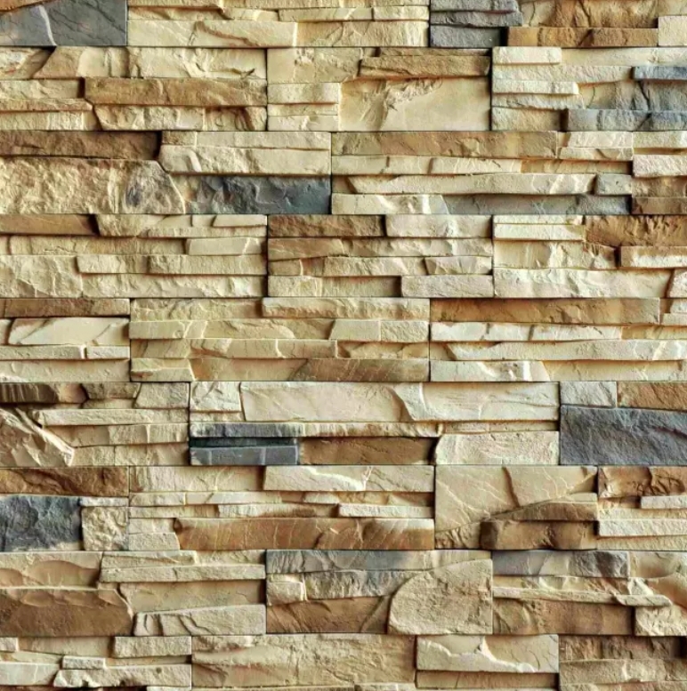

Koupili jsme dům, který si lehce vylepsujeme. V obývacím pokoji jsem nechal udělat nerez vložku komína pro krbová kamna, kolem kterých nyní dělám imitaci kamene Maribor (fotka je přiložená). Obklady jsou z odlehčeného betonu.
