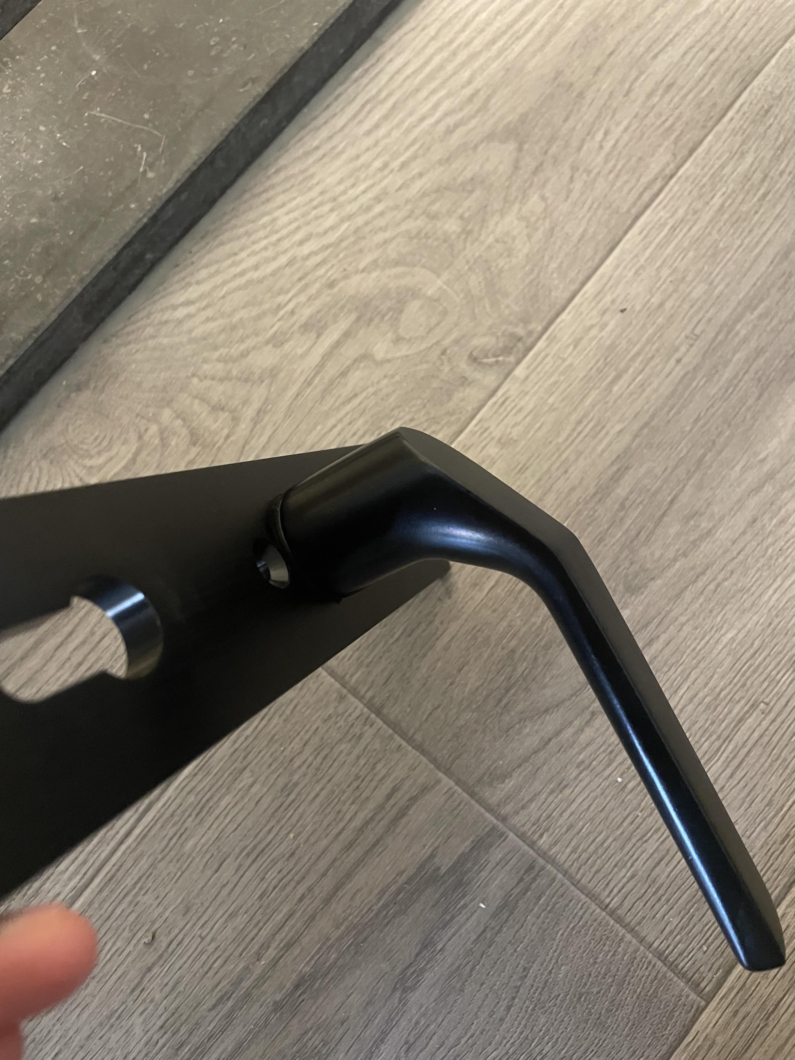

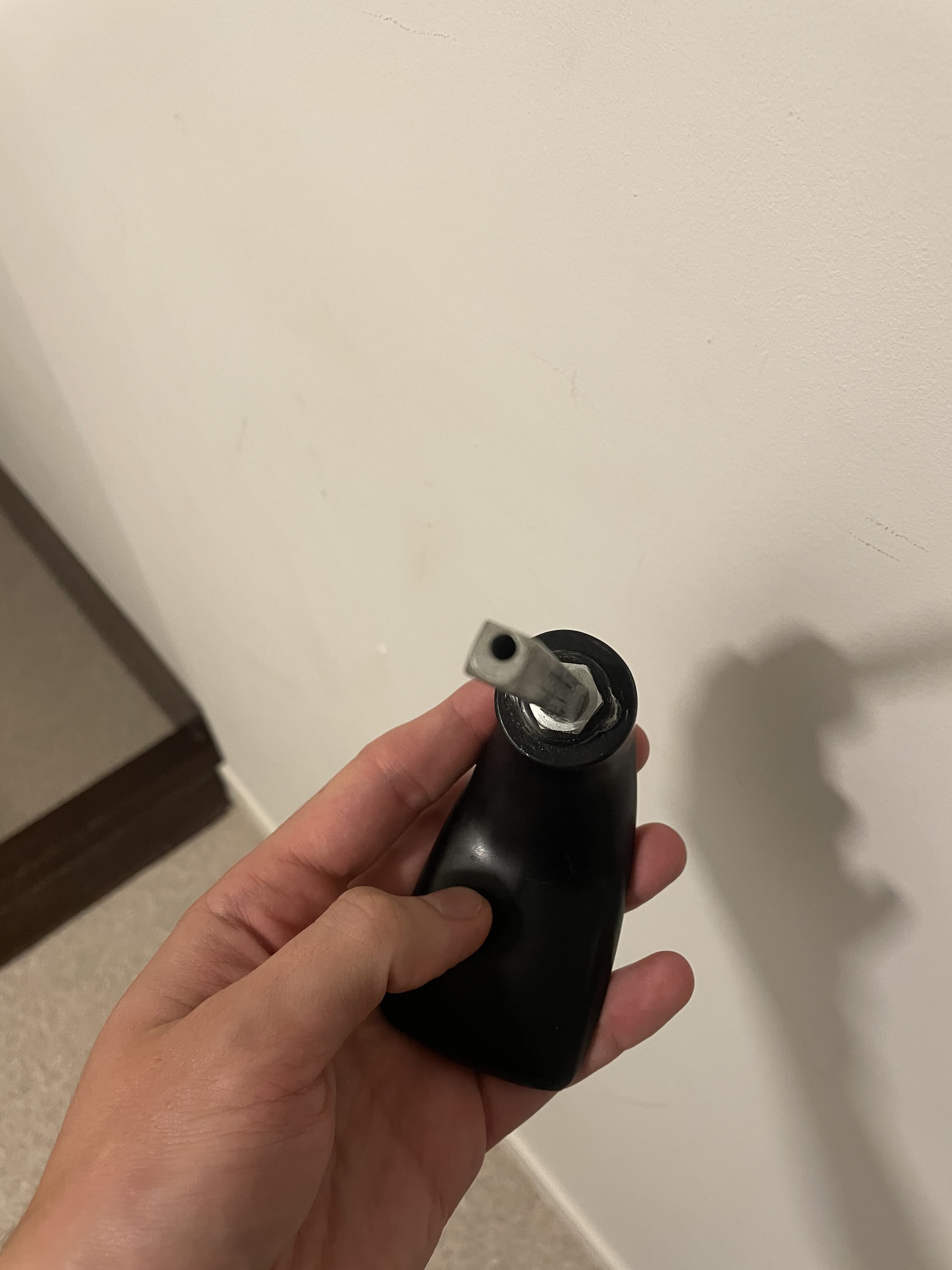

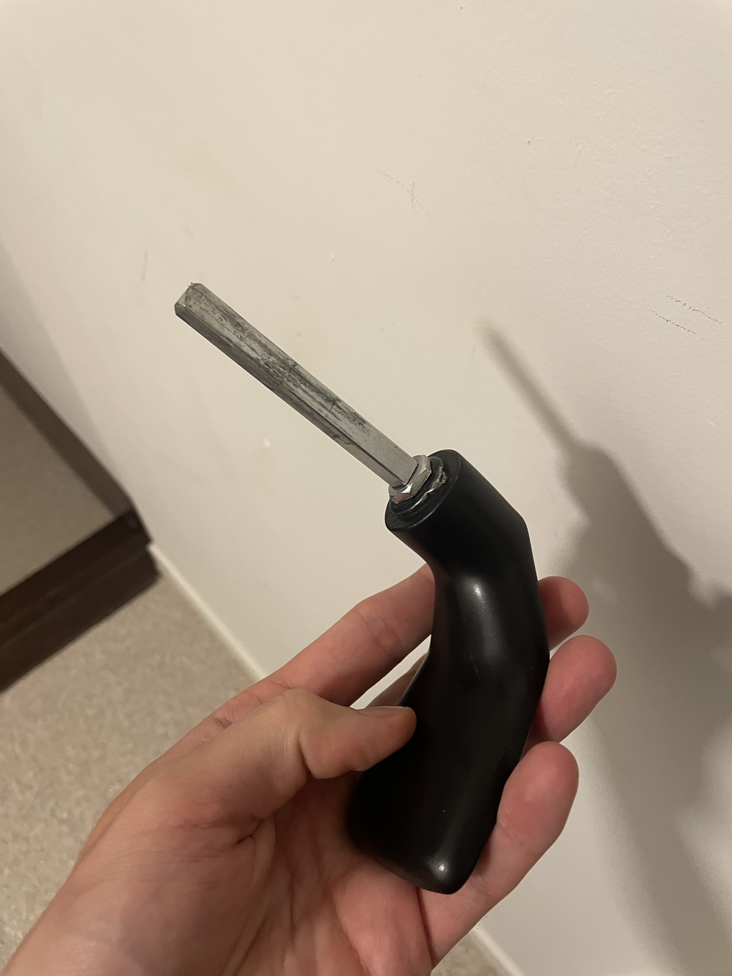

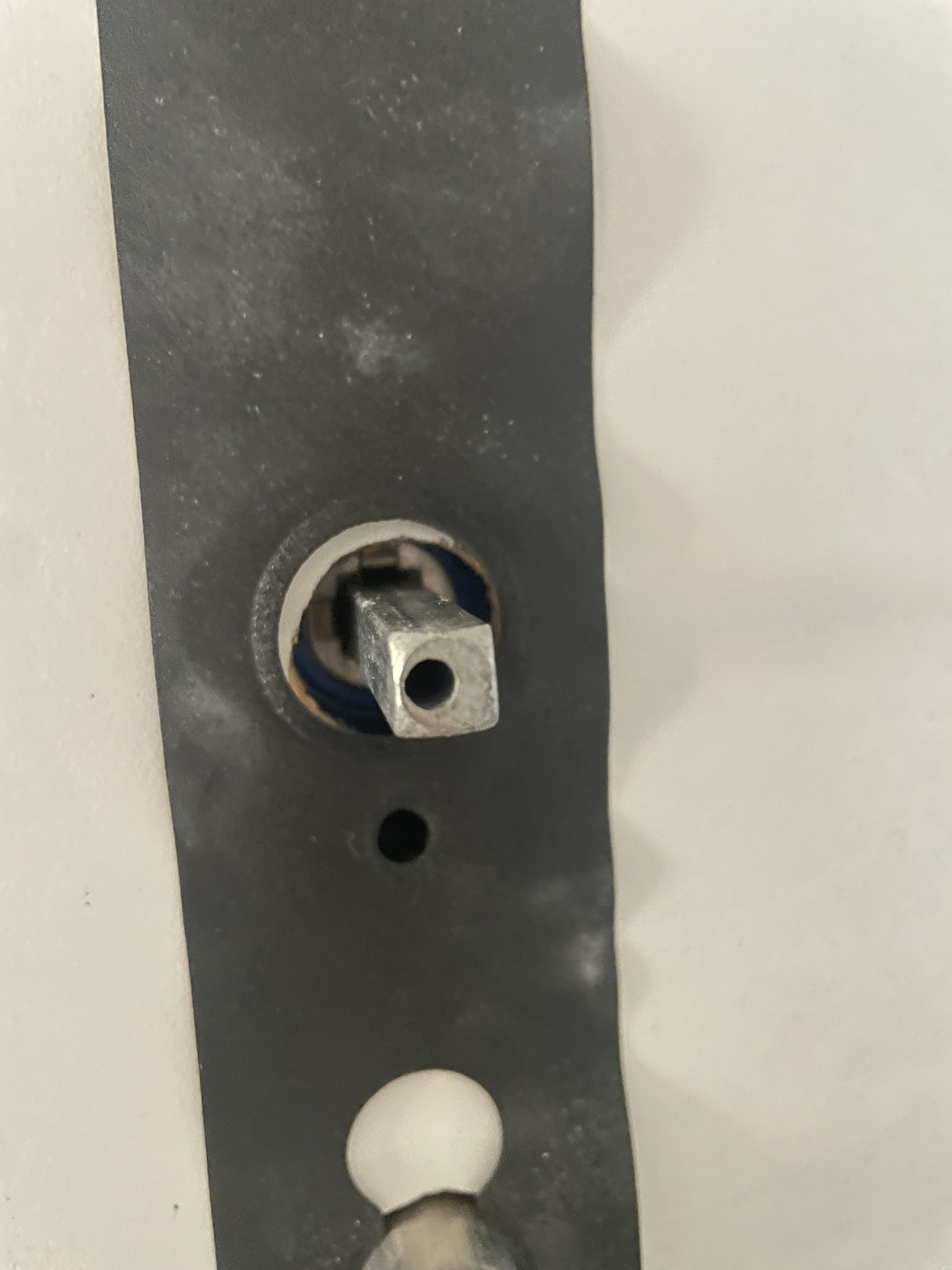

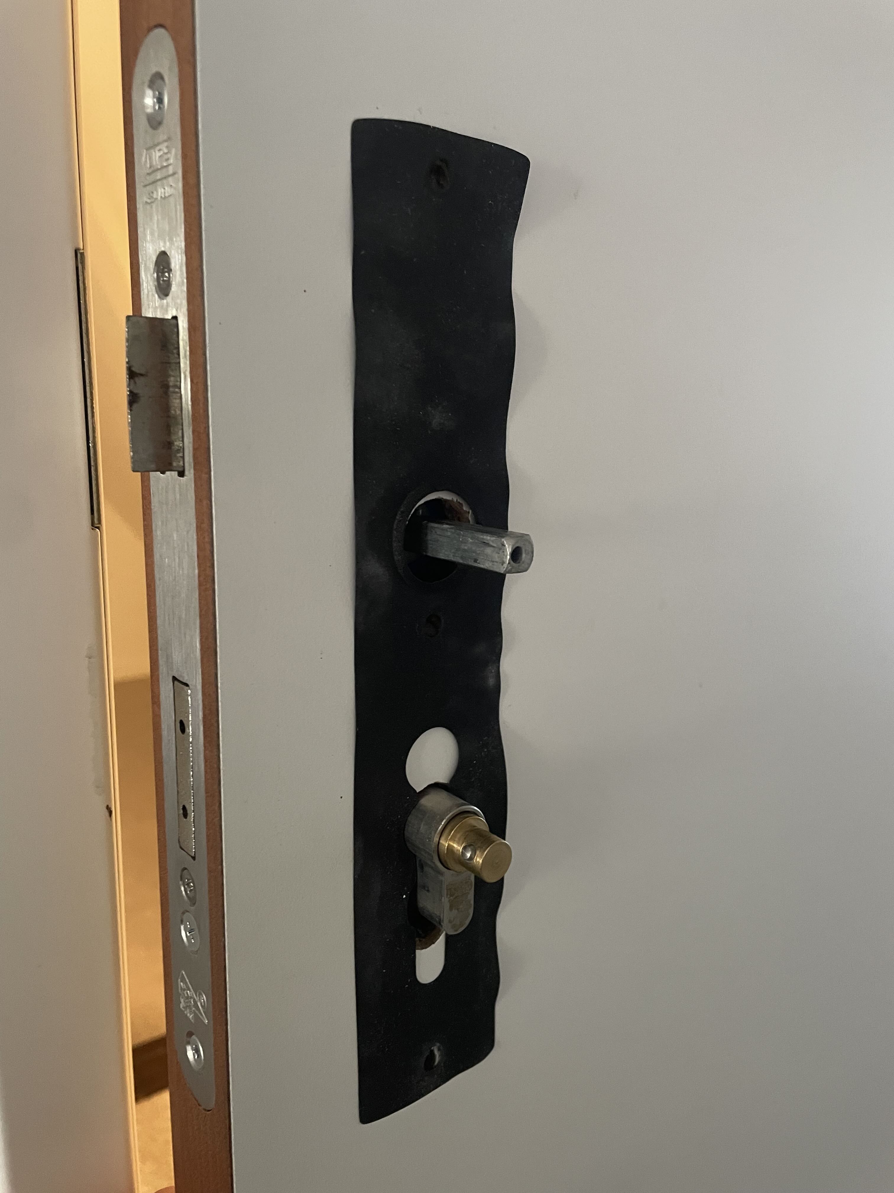

Zdravím, laicky jsem opravoval dveře, protože mi dveřní koule jednoho dne zůstala v ruce. Rozebral jsem to, kouli zpátky přišrouboval na to vřeteno, takže na něm už drží, ale muselo mi něco vypadnout, protože když to teď dám celé zase do kupy, vypadá to jen zdánlivě v pořadku. Když teďka zvenku zaberu za tu kouli, vytáhnu ji i s tím vřetenem z kliky na druhé straně, celkem bez námahy. Na jedné straně vřetena je závit (logické) na druhé straně jen malá dírka ve které nic není (zde asi něco chybí?), nechápu teda jak to v té klice může držet. Klika má jen čtvercový otvor a ve vnitř vypadá, že nic moc speciálního není, jen díra. Co je s tím špatně? Přidávám fotky vytáhnuté koule z dvěří.

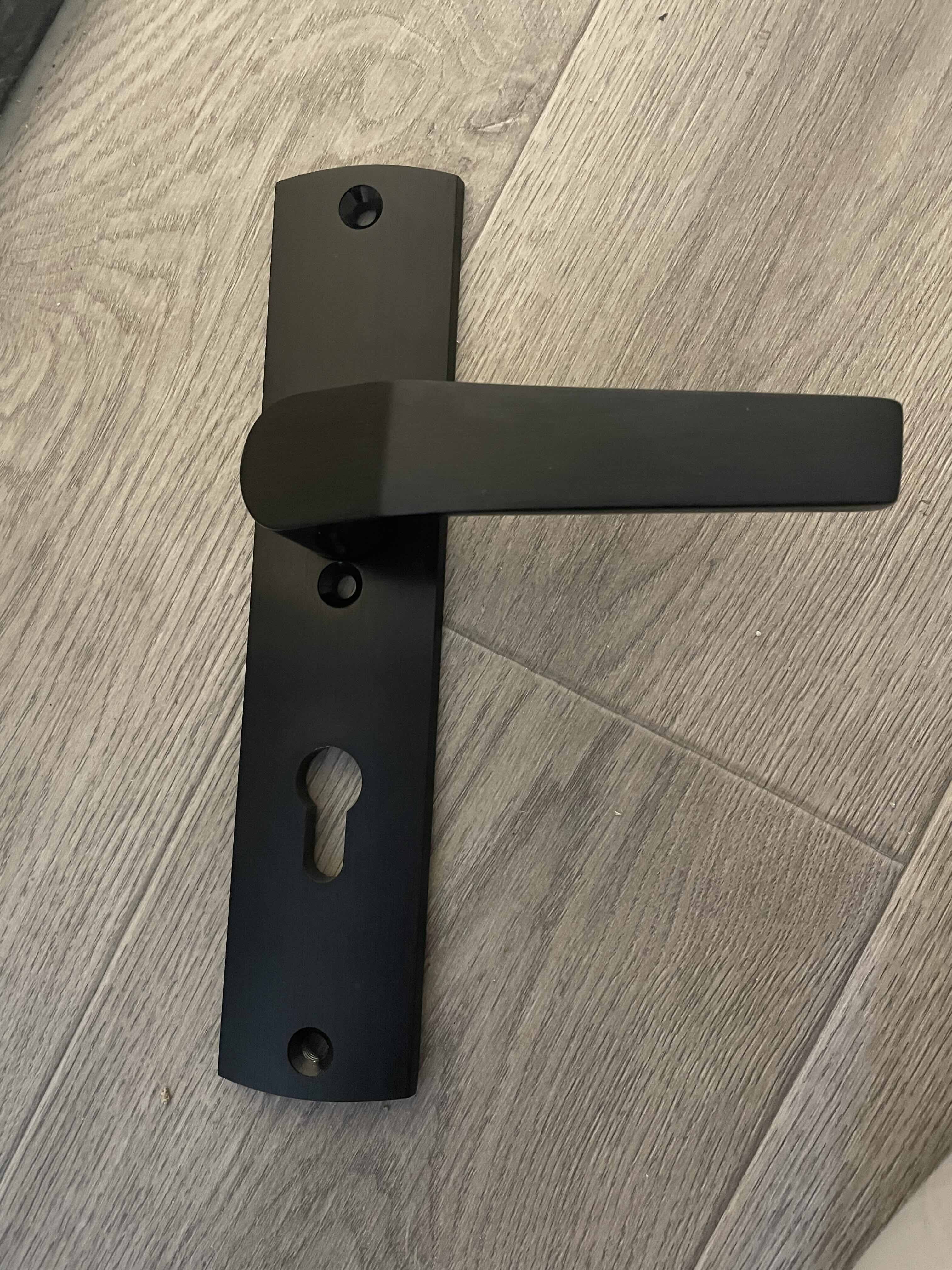

Dobrý den,dejte sem foto té kliky,klik je mnoho druhů,včetně jejich montáží.
Přikládám pár dalších fotek

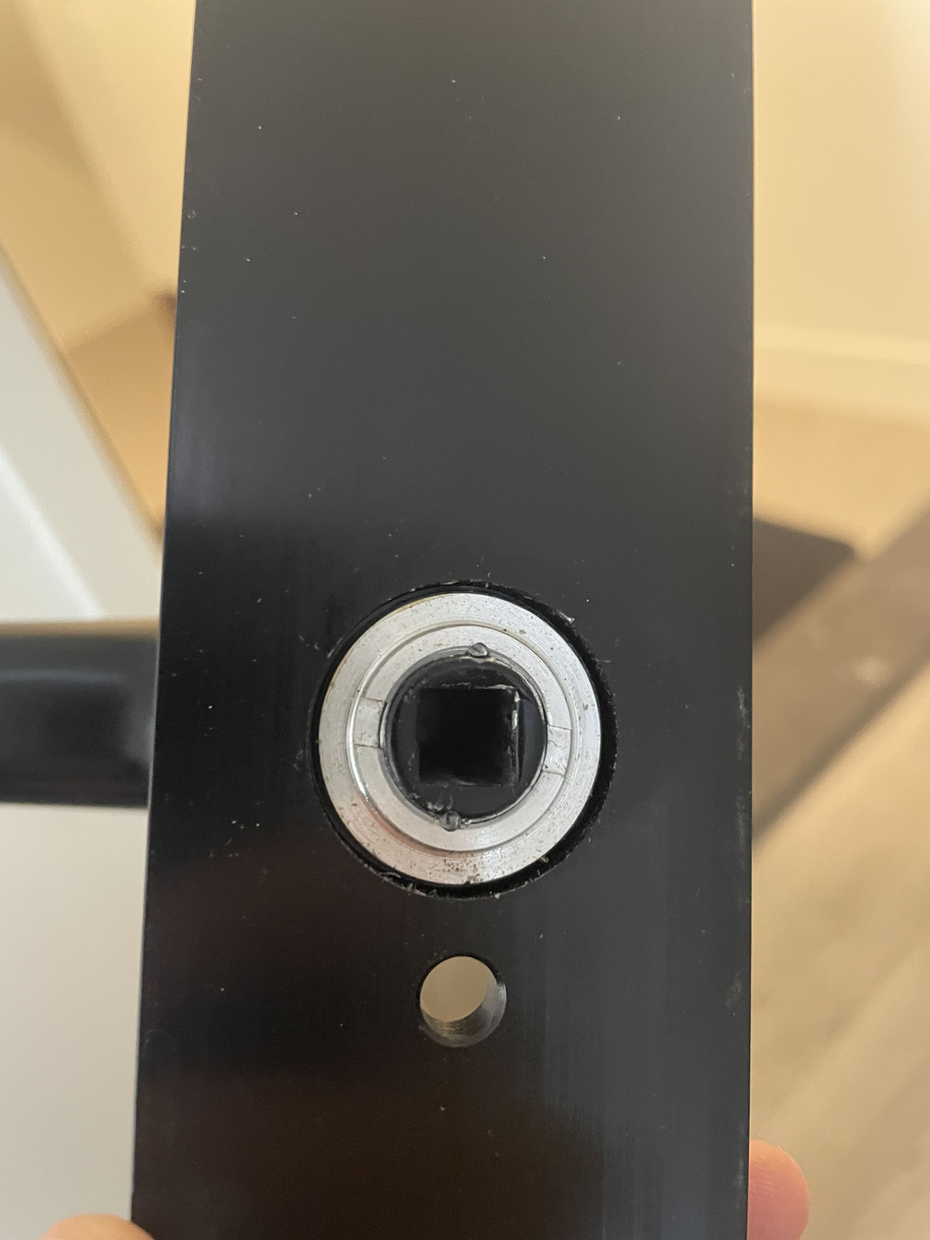

Ta klika drží napevno ve štítku? Tak to je v pořádku, proto pak není potřeba červík.
A na druhé straně koule taky musí držet ve štítku. Bývá to tam nalisované. Jestli se vytrhla, tak asi jedině přibodovat. Je to vidět na fotka-1.jpeg.
Nebyla nějaká podložka ,která držela kouli ve štítku z vnitřní strany,vidím tam osazení,podložku by jistila ta matka a koule by držela ve štítku a šla by v něm otáčet,ale nešla by vyjmou?Kdyby držela koule ve štítku otočně,potom klika drží podobně,tak není třeba čtyřhran do kliky jistit.
Na tom čtyřhranu je uprostřed vnitřní závit?
Je to něco takového (osové vrtání FSB):
https://www.sezamcz.cz/ctyrhran-8x8x140-mm-m12x1-75-zavit-pro-klika-koule-s-prurezem-a-dorazovym-sroubem-fsb-detail
Jestli je tam závit, tak by tam měl být k tomu imbus šroub, viz tady z obrázku: https://www.laporte.cz/p/upevnovaci-set-ctyrhran-srouby-pro-bezpecnostni-kovani-kl-ko
Ano přesně tak ten čtyřhran vypadá, na jedné straně je přímo našroubovaná koule, na té druhé to jde skrz dveře do kliky. Jenomže ta malá dírka na té druhé straně se ztratí v té klice, není kde co zašroubovat

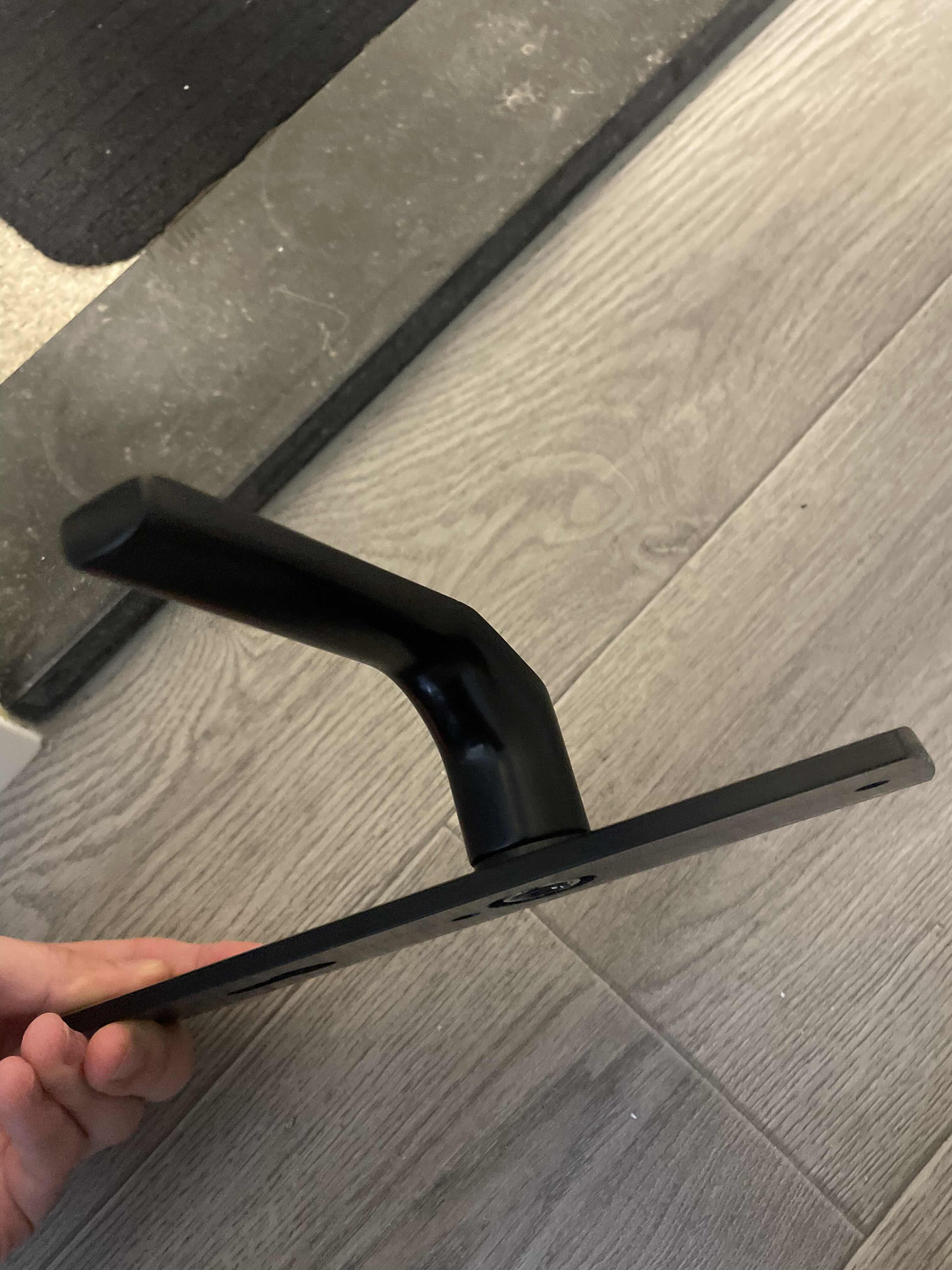

V té klice musí být schován šroubek ,M4, který se zašroubuje do otvoru čtyřhranu. Fotku kliky?
Klika se uchytí z druhé strany šroubkem přes podložku průměru odpovídajícímu otočné části a přes perovku se utáhne
V tom ohybu kliky zevnitř není otvor pro šroubek?
Aha... no tak bych dovnitř dveří na tu tyčku dal vymezovací distanci, podložku a segrovku tak aby byla pod úrovní dřeva , nebo tu tyčku provrtal a dal tam kousek svařovacího drátu jako zajištění a pak nasadil kliku...
