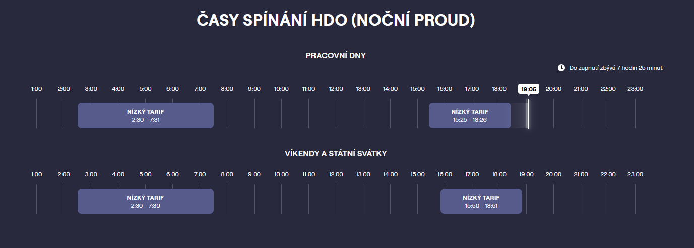

Zdar. Je možné že ČEZ nějak upravil časy spínání HDO na nižší tarif na delší dobu po povodních? Mám u bojleru vypínač s kontrolkou a svítí skoro furt v poslední době. Zatopen jsem nebyl. Na stránkách mají spínané časy klasicky, ale ? Nikde jsem nenašel že by to bylo nějak prodloužené. Pokud máte někdo info proč se to takto děje tak díky za komentář.

Mají to nějak pomatené. Stáhl jsem si aplikaci proud do mobilu a tam jsou úplně jiné časy než na jejichch stránkách. Ale i tak se to zapíná nějak divně.
Nyní je to zapnuté a nemělo by být.

Hlásím vyřešeno. Volal jsem na ČEZ. Poslali technika, něco vyměnil v rozvaděči (spínací prvek HDO) a přidal tam papír s poznámkou.
HDO spíná v jiných časech, je výluka signálu.
