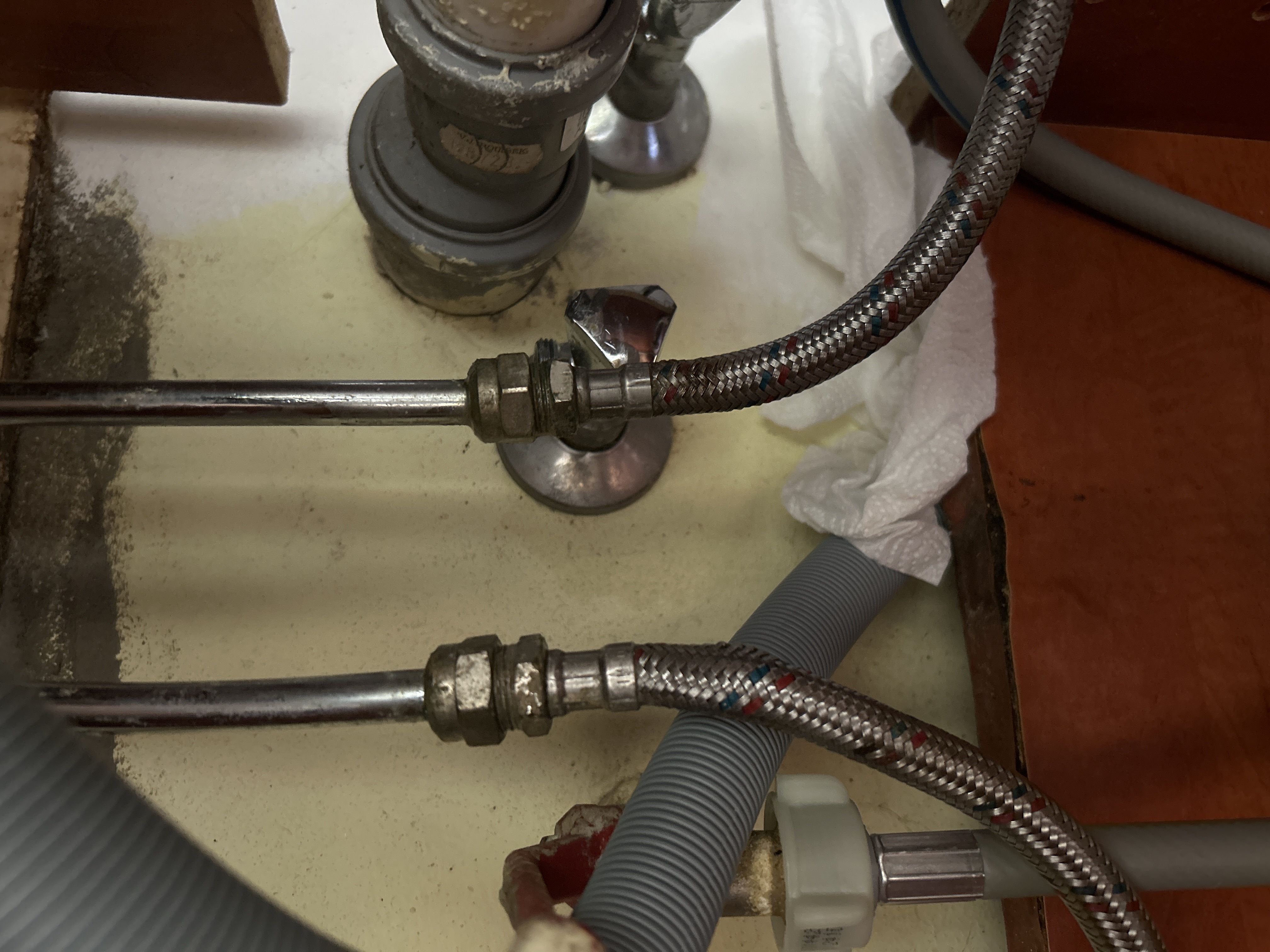

Najemnik a predchozi najemce nam nechali v byte hezke prekvapeni pod drezem. Dnes jsem se odhodlal vymenit pancerove hadicky, zastavil si vodu, sundal stare hadice z rohacku.. ale narazil jsem na problem. Ze stare baterie (ano, vim, ze by to chtelo vymenit i baterii, ale momentalne mi jde jen o to, aby mi nekapala na zem voda) jdou dve trubky, viz foto. Kazda ma na konci dve matky, samotna hadice vytocit nejde, protaci se. Jak funguje schema tech dvou matic, pripadne kterou povolit abych mohl hadice vymenit? Dekuji za shovivavost vuci memu amaterismu a za odpovedi.
Vezměte dva klíče, ať se vám to neprotáčí a to šroubení povolte. Potom už uvidíte co dál 🙂

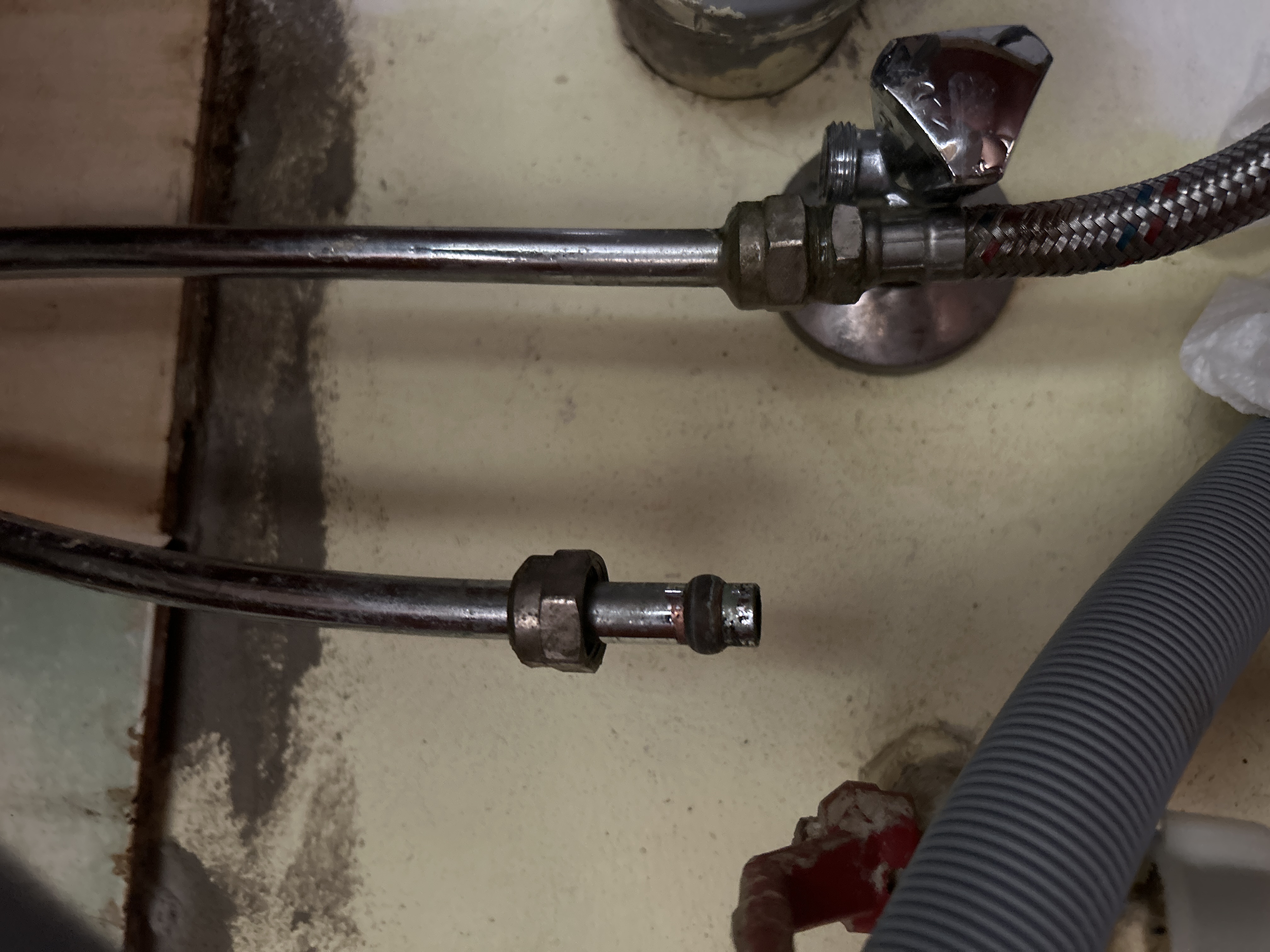

Dekuji kolego! Odvazil jsem se a cekalo na me dalsi mile prekvapeni - viz foto. Ze strany baterie je zavit, do ktereho me hadicky nezasroubuju. Takze predpokladam, ze reseni je koupit v hobbymarketu bud nejaky mezikus mezi hadicku a matku (jestli se vubec prodava) a nebo nova baterie..
Není to baterie, ale nějaký přívodní ventil, stačí koupit takovou hadici, která bude mít stejnou převlečnou matku, jako originál. Baterii máte zřejmě někde nahoře, tam co vedou ty trubky.
Měníte hadičky, takže demontovanou starou sebou do obchodu a koupit stejnou. Případně sebou mít i tu už koupenou a zkusit nějaký mezikus. Ale jít do instalatérských potřeb, tam mají větší přehled o možnostech než podavači v hausech
A nešetřte tak fotkama, nejsou drahé 🙂. Zajímalo by mě foto i té vyšroubované hadičky, případně i té už koupené
Dobrý den,matici od hadice přidržte klíčem,nebo sikovkami,povoluje se ta vrchní,směrem doprava,jedná se o převlečnou matici.Bude tam možná těsnění,nebo kužel,těsnění neztratit a opět namontovat zpět,případně dát nové.![:-)](https://static.poradna.net/images/smiley/smile.gif)
