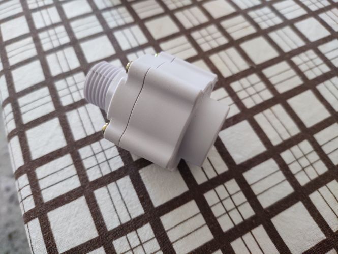

Podle mě to je bezpečnostní pojistka / krytka kvůli transportu. Návod na internetu není? Píšu z mob…

To ne. Má to závit z obou stran. Jeden vnitřní a jeden vnější. Má se to napojit mezi přívod vody a t…

Jo aha. Tak není to aquastop?

Původně jsem myslel jestli to není zpětná klapka, ale když do toho fouknu z obou stran tak to normál…

Díky. V tom manuálu se o tom ale nic nepíše a ani na těch obrázcích to není. Tak nevím jestli to tam…

Nic nepíše? Řekl bych, že to je tohle: Montáž na zeď K produktu byla připojena přípojka sestávajíc…

možno je to len redukcia G1/2 na 3/4 alebo 3/8,aby sa to bez problémov dalo pripojiť na potrubie nap…

S najväčšou pravdepodobnosťou je to bezpečnostný ventil, ktorý keď zistí prietok, ktorý prevyšuje na…

O tom trosku pochybujem nevidim tam nic, co by umoznilo uzatvorit ventil. Vyzera to skor ako redukci…

Príklad takého ventilu: https://www.avelmak.sk/index.php?lm=461&pg=det&article=43601 Mechanizmus je… poslední

To ne. Má to závit z obou stran. Jeden vnitřní a jeden vnější. Má se to napojit mezi přívod vody a ten ohřívač. Bylo to u toho zabalené zvlášť. Kdyby to bylo kvůli převozu, tak by to tam bylo našroubované už při koupi a nebylo by to zabalené v pytlíku.
Montáž na zeď
K produktu byla připojena přípojka sestávající z matice, závitové objímky s přírubou a těsněním. Nasaďte matici na objímku a následně zašroubujte závit objímky do závitu vodovodní přípojky ve zdi. Spoj utěsněte těsněním, PTFE páskou nebo konopnými vlákny. Připojte těsnění dodané v sadě ke vstupu vody v baterii a následně utáhněte převlečnou matici na vstupu vody v baterii (VII). K dotažení nepoužívejte příliš mnoho síly, aby nedošlo k poškození těsnění.
Mechanizmus je schovaný dnu a pracuje automaticky bez zásahu človeka. Niektoré takéto ventily umožňujú nastaviť prietok pri ktorom ventil vodu uzavrie, iné to majú nastavené napevno (hlavne tie, ktoré sa dodávajú k nejakému konkrétnemu zariadeniu).
V tomto prípade nevidím nejaký zmysel to inštalovať, iba ak by tá batéria bola náchylná na totálnu deštrukciu spojenú s výdatným únikom vody, alebo prasknutie prípojnej hadice - rozhodne neuchráni pred nejakým odkvapkávaním, prípadne vytekaním slabšieho prúdu vody.
