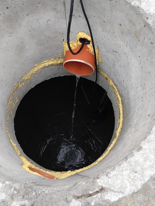

Na tu jsem se díval, ale to zavírání musí být automatické. Ruční ovládání by bylo dost nepraktické.…

Nejlepší by bylo něco na způsob šoupátka (ovládaného plovákem), aby to udrželo i trochu tlaku.

Podle všeho by měla pracovat automaticky, ta páka je tam jako možnost ručního uzavření.

Automaticky, ale asi jenom v případě, že na výstupu z klapky bude větší tlak, než před vstupem. Což…

Zpětné klapky slouží k tomu, aby se kanalizací nevracela zpět voda z vnějšího kanalizačního systému.…
nerady 16.09.2024 13:51
Asi jsem to nedostatečně vysvětlil. Vyšší tlak na klapku bude na vstupu, protože pokud by se klapka…

Nevím, jestli jsem správně pochopil dotaz. Na vývod potrubí dát koleno 90° a na koleno koncovou zpě…

Jo, pochopeno správně. To by snad mohlo i fungovat.

Tak tohle nefunguje, budu muset vymyslet něco na způsob šoupátka, tlak zadržené vody v potrubí je ve…

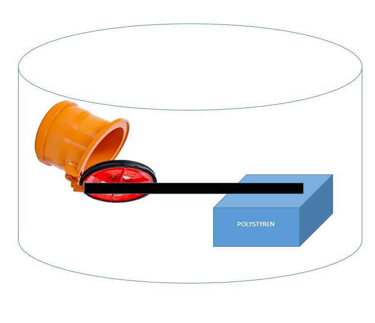

Zdravím,co znám různé zpětné klapky,žádnou voda nemúže přetlačit,tlak vody ji uzavírá,čím větší tlak…

Jenže můj případ bych přirovnal k té záchodové nádržce - potřebuju uzavřít přítok vody při naplnění…

Rozumím,prvotní nápad,klapku dovybavit polystyrenovým plovákem,hladina na ní bude působit větší silo…

Plovák přidělat na rameno, bude větší páka (síla přítlaku klapky).

Přesně tak,vše jde vymyslet.:-)

Super nákres, něco podobného už mě napadlo, ale chtěl jsem to narvat všechno do té šachty (cca 60cm…

Když nejde delší páka, tak zkus dát větší, tj. vyšší ten plovák, ať zvýšíš vztlak. poslední

U toho konečného řěšení Lubomíra a hosta ještě doproučuji, pokud by to nezpůsobovalo nějaký provozní…

Zpětné klapky slouží k tomu, aby se kanalizací nevracela zpět voda z vnějšího kanalizačního systému. Fungují pokud nedojde k nějakému ucpání v místě klapky. Pokud máš vyšší tlak na výstupu tak nechápu proč potřebuješ klapku. Můžeš to nějak vysvětlit?:-)
Asi jsem to nedostatečně vysvětlil. Vyšší tlak na klapku bude na vstupu, protože pokud by se klapka uzavřela, tak bude držet sloupec vody, kterou zastaví v tom přítokovém potrubí. Chci docílit toho, aby mi voda nevalila přes poklop nádrže. V případě naplnění nádrže chci uzavřít přítok aby voda tekla přepadem, který mám udělaný ve filtrační šachtě před přítokem do nádrže.
Zdravím,co znám různé zpětné klapky,žádnou voda nemúže přetlačit,tlak vody ji uzavírá,čím větší tlak,tím klapka více drží,nenamontovat opačně,pak to nefuguje.Sousedi naproti je mají v bytovkách,hluboký sklep a při přívalovém dešti jde kanalizace zpět.Ten tlak z hlavniku je velký a funguje to leta.:-)
Super nákres, něco podobného už mě napadlo, ale chtěl jsem to narvat všechno do té šachty (cca 60cm průměr). Když na to výtokové potrubí dám koleno už budu v půlce a páka se mi tam vejde jen cca 20cm, což stačit pravděpodobně nebude. Nechci tu klapku cpát níže do nádrže, protože bych si tím omezil její objem.
U toho konečného řěšení Lubomíra a hosta ještě doproučuji, pokud by to nezpůsobovalo nějaký provozní problém, zredukovat (zmenšit) průměr té klapky, s ohledem na výšku sloupce vody v přívodu až po přepad z tohoto přívodu. Aby nebylo nutno zbytečně zvětšovat velikost plováku a délku jeho páky, vzhledem k tlaku, vytvořenému tou výškou sloupce nad ní. Čím je menší průměr klapky, tím je možný vyšší tlak (výška sloupce na vstupu).
Jinak by bylo možné i "ubastlit" uzávěr pomocí 90 st. kolena směrem dolů a gumového balonu vhodného průměru, osazeného ze spodu do plastového koše s otvory, který by vztlakem vody ze spodu, uzavíral menší průměr výstupu, utvořeného sedla, v tom přívodním koleně. To jenom takový nápad. ;-)
