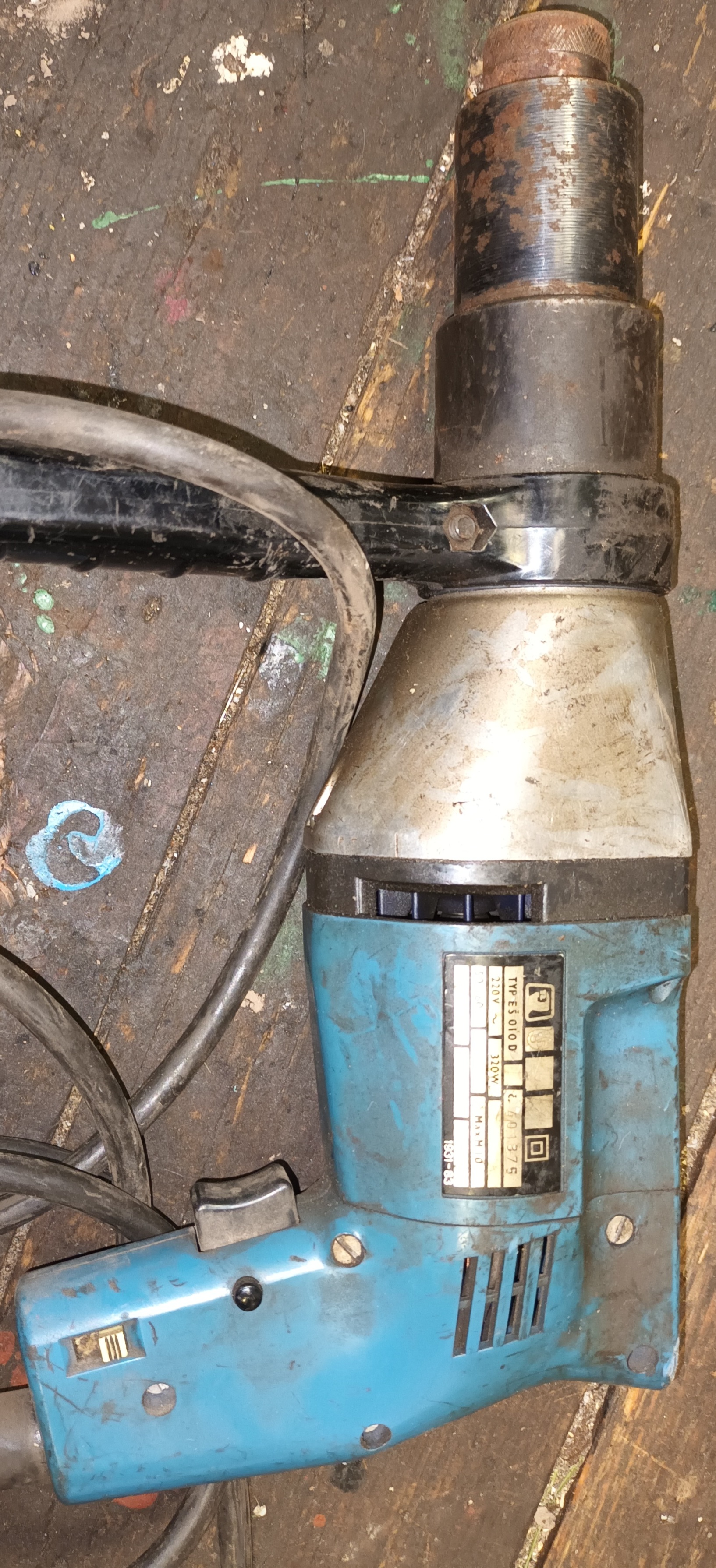

Dobrý den, nevíte prosím kde sehnat k tomuto utahováku redukci ( přechodku) mezi utahovák a ořech?
Na netu se mi ho nepodařilo najít. Děkuji za radu

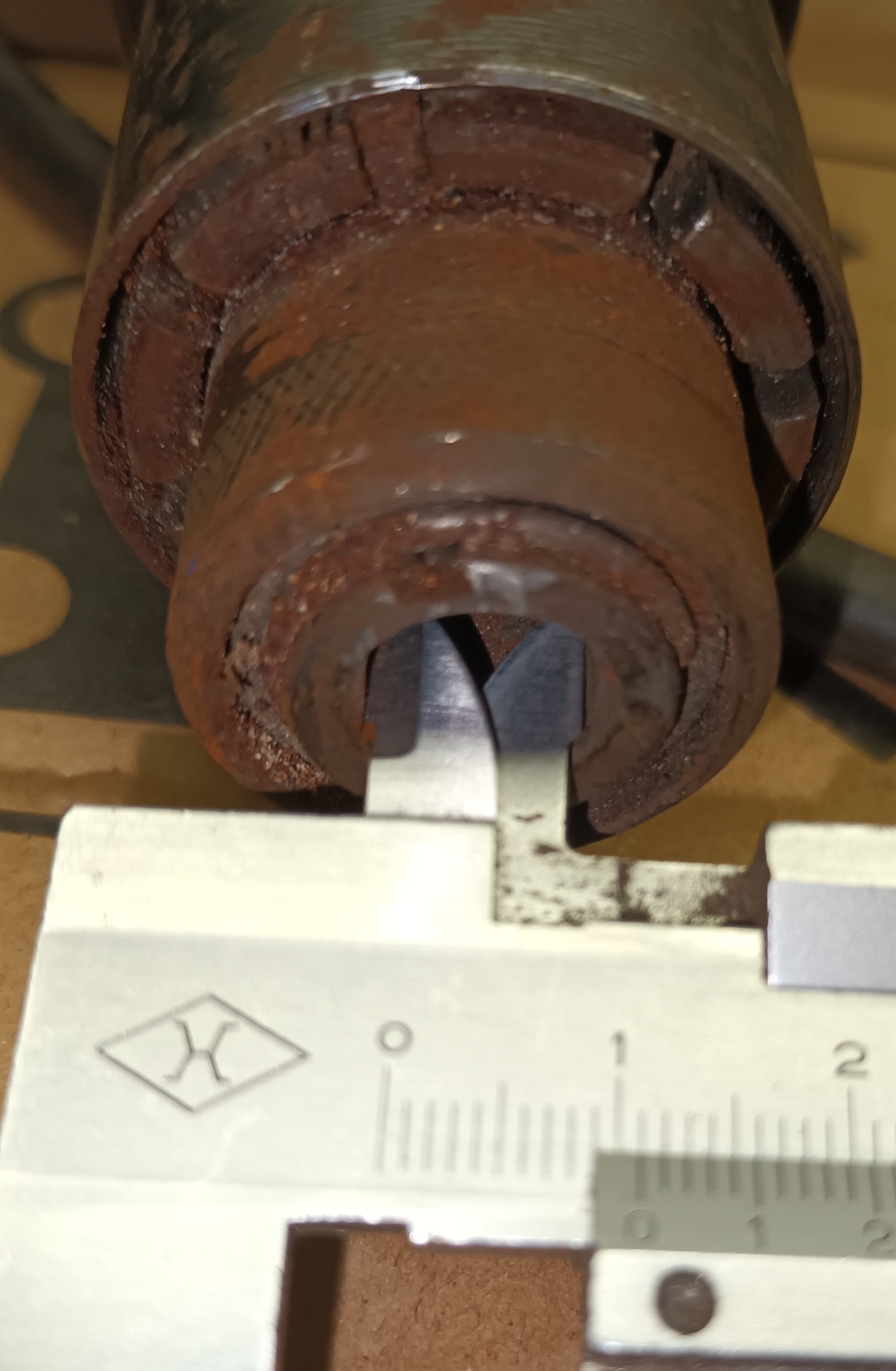

| Spíš jsi měl dodat fotku a rozměry z předního čela, tj. na co se ta redukce má nasazovat. Karel04 12.09.2024 16:54 |

| Foto pařez 12.09.2024 17:08 |

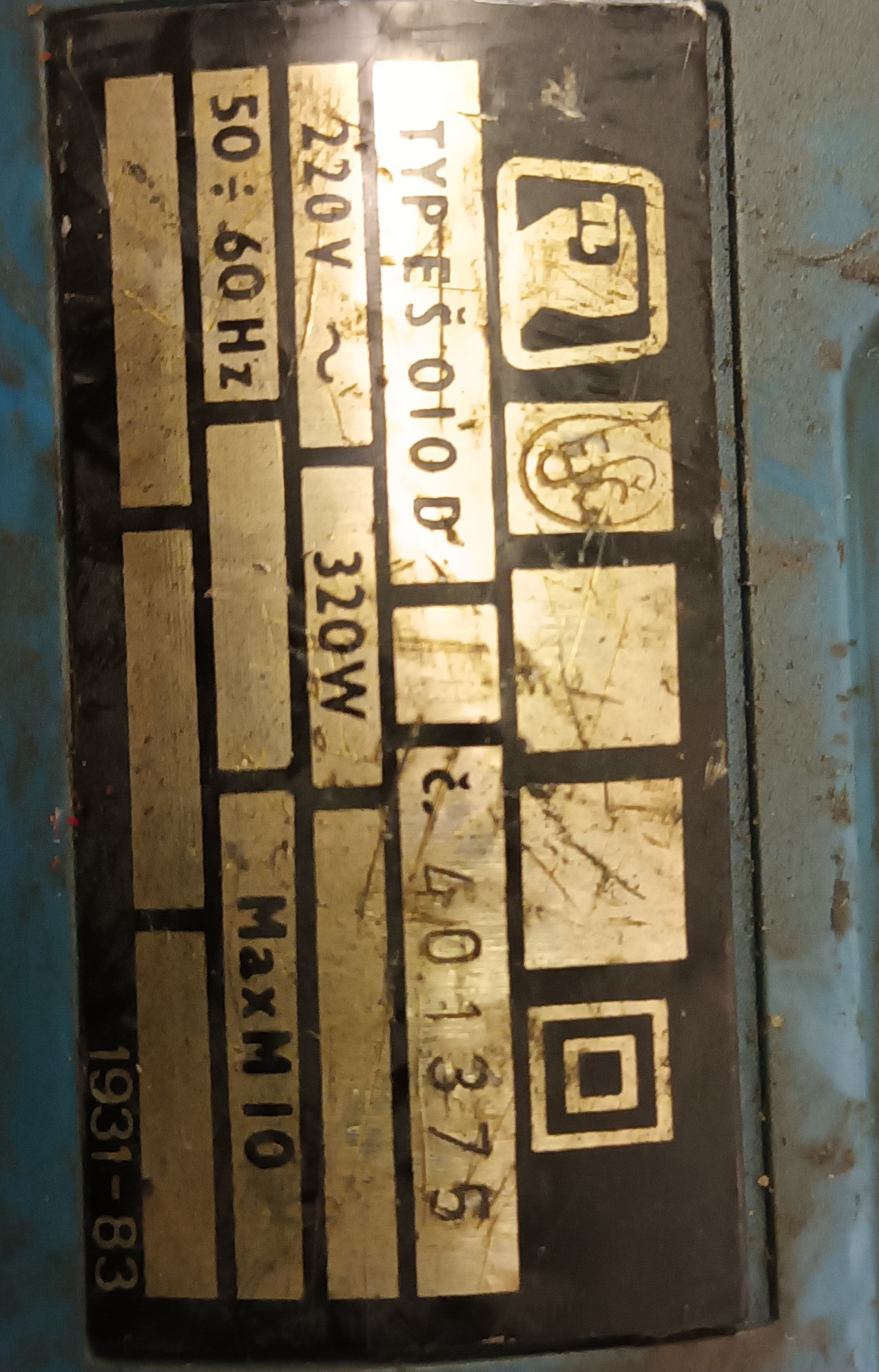

| Vypadá to jako narex. Tam jsi se ptal? čumil old 12.09.2024 18:58 |
čumil old | |
| Vypadá to jako Narex, protože to je Narex EŠ 010 D. ;-)
Tady je ten nástavec i vyfocený, jestli to… host 12.09.2024 19:18 |

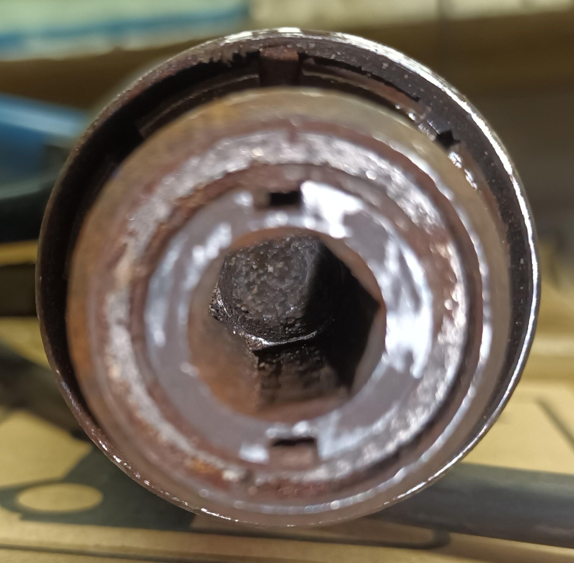

| Stačí koupit tento imbusový klíč a flexou uříznout na požadovanou délku. https://www.narex-makita.cz… Paron 23.09.2024 08:54 |

| To by samozřejmě šlo, ale nechce se mi vařit na jednu stranu čtyřhran 1/2" pro ořech goly pařez 23.09.2024 15:16 |

| Dobrý den,osobně bych použil imbus z odkazu a čtyřhan k ráčně jako spojku pro ořech.:-)
https://www… poslední Lubomír 24.09.2024 13:59 |
Foto
Tady je ten nástavec i vyfocený, jestli to pomůže v hledání:
https://aukro.cz/narex-es-010-d-sroubovak-elektricky-naradi-nastroj-dilna-kovo-6965415490
Stačí koupit tento imbusový klíč a flexou uříznout na požadovanou délku. https://www.narex-makita.cz/zastrcny-inbusovy-klic-sestihranny-11mm-p133566/
https://www.mojedilna.cz/klic-imbus-11-mm-na-vstrikovace--1-2-extra-dlouhy-110-mm-asta/
http://www.dovavanik.cz/gola-nastavce---redukce.html?xmlid=225225
