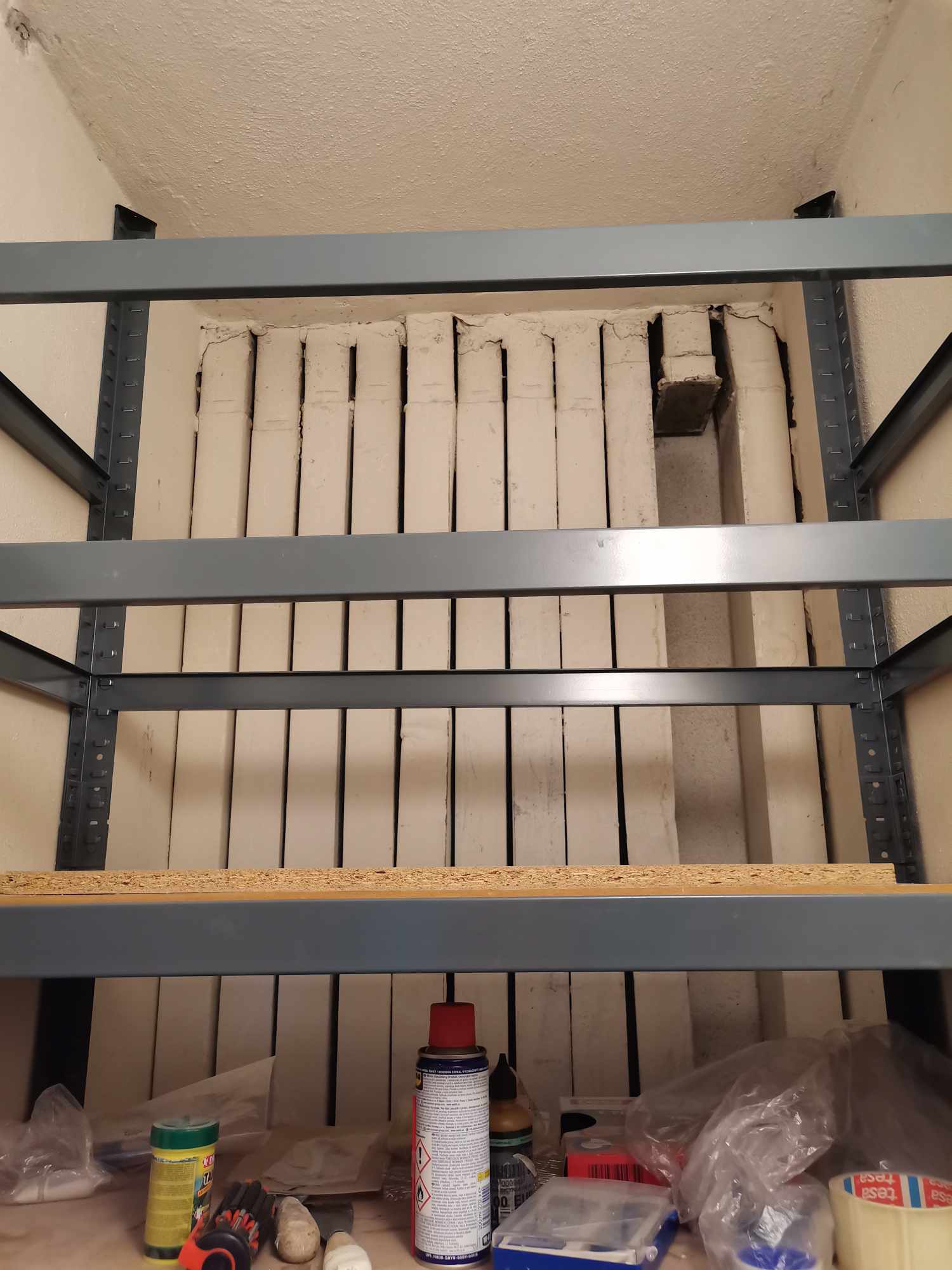

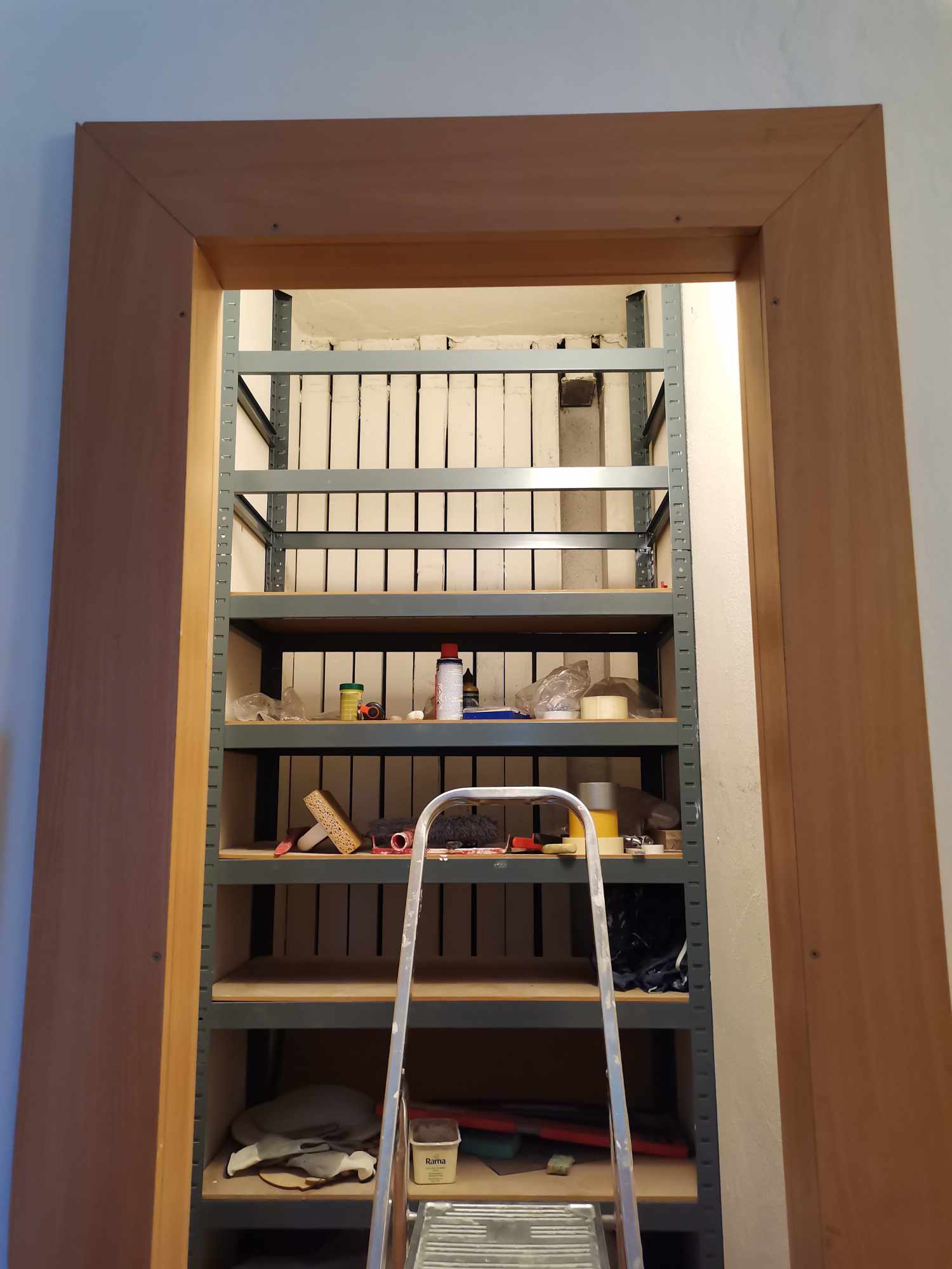

Vlastnim byt, kde mam malu miestnost "satnik" do cca 2m stvorcovych. Vsimol som si ze su tam take kovove prieduchy, vedel by mi niekto poradit, na co sluzia? Je to kvôli vetraniu?

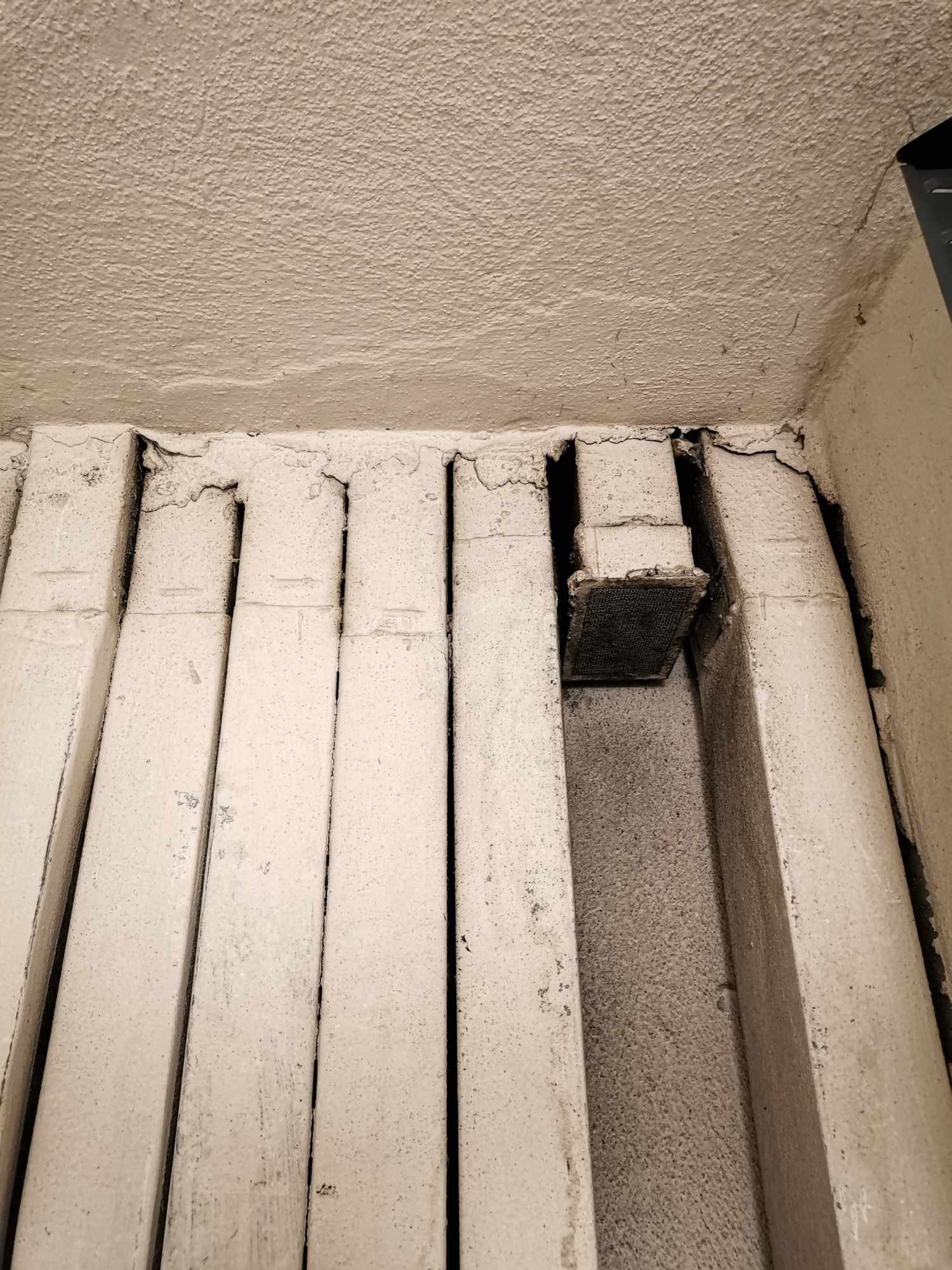

Vadi mi, ze pomedzi tie prieduchy (nemyslim vyvod, ten by som nechal tak) tak mi od susedov pravdepodobne prefukuje, nie je to pravdepodobne odizolovane kedze odtial dost susedov aj pocut. Myslite ze je v pohode ak tie medzery, aspon zhora vyplnim montaznou penou? Chcem aby bola mensia hlucnost od susedov, a tiez z hladiska uniku tepla. Prikladam fotky.

Pak si udělej přepážku mezi skříní a těmi průduchy.

Aku prepazku myslis? Ak myslis zadnu stranu skrine, tak tam pôjde doska, ktora tam uz bola doteraz,…

Ano ,dle všeho se jedná o větrání . Budeš tam muset dát slabší desky polystyrenu cca 5 cm přilepené…

Montážní pěnu bych nepoužil. Pokud to potrubí slouží jako odvětrání z jednotlivých pater domu, takto… poslední

Aku prepazku myslis? Ak myslis zadnu stranu skrine, tak tam pôjde doska, ktora tam uz bola doteraz, ale nejak extra to neizoluje. Skôr by som tie medzery vyplnil penou, nech tam nemam cigeretovy dym od susedov a hluk. Samotny prieduch by som nechal otvoreny, to smeruje asi niekde hore ku streche bytovky. Môzem to teda vypenit?
Montážní pěnu bych nepoužil. Pokud to potrubí slouží jako odvětrání z jednotlivých pater domu, takto to nebude žádný silný plech a může dojít k deformaci potrubí. Pokud ti vadí hluk z potrubí a průvan uzavři celou stěnu nějakou dřevovláknitou deskou na tu použij nějakou protihlukovou izolaci a pak další desku. V horním rohu kde je odvětrání z tvého bytu si nech od klempíře udělat koleno, které bude procházet tím protihlukovým panelem, který tam vytvoříš.:-)
