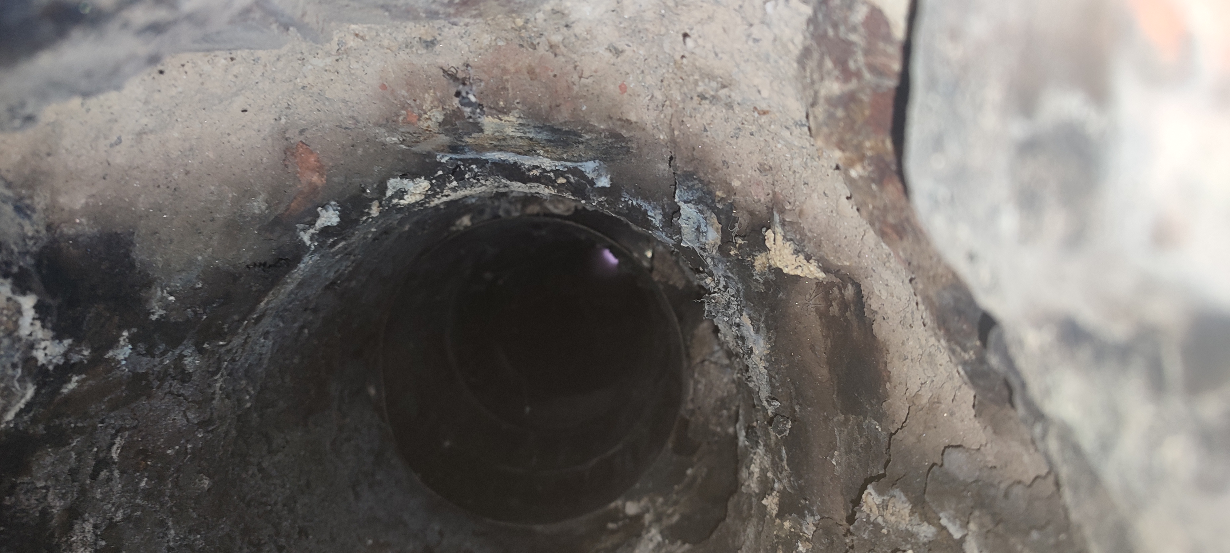

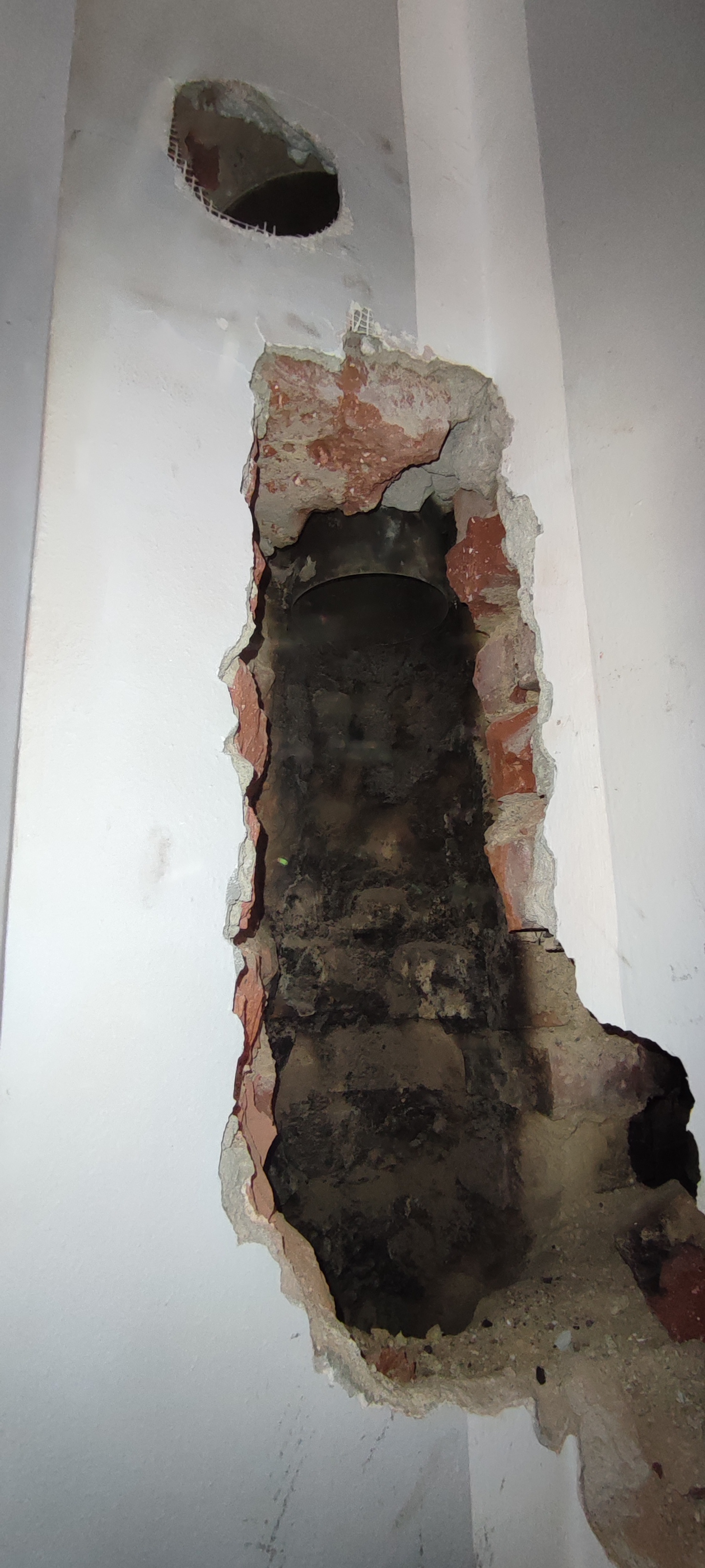

Já teď koupil krbová kamna a potřeboval se probourat kolem zazděného komínu do vedlejšího, který byl nově vyvložkovaný.
Nemohl jsem najít vložku a když jsem to odkryl úplně, zjistil jsem, že byl původní krb připojený asi 2 metry vysoko a tam je taky otvor, kudy byl připojený kouřovod.
Co mě ale zaráží: vložkování prováděla firma, která vložku udělala jen po vývod do kouřovodu a neudělala jí až dolů k servisním dvířkům. Vložka mi tím pádem končí 2 metry nad servisními dvířky a dolů už pokračuje jen zděný komín 🙈.
Můj dotaz zní - je tohle normální? Opravdu to takhle někdo dělá? Pozítří mi samozřejmě přijde kominík, ale já jsem z toho úplně naštvaný.

Děkuju za reakci. Nebavíme se o sklepě 🙂. Servisní dvířka na vyndání sazí mám normálně v přízemí. Jen mi vrtá hlavou, proč vložka končí takhle 2 metry nad těmi dvířky... Musí se tam točit kouř a nasává to zdivo
Žadné zdivo to nenasává a kouř se tam netočí , protože od dvířek nic nejde. Kouř jde vždy od topeniště a na vstup kouřovodu je vyvložkován . Proto se to vložkuje tam kde je cesta kouře a nikoliv u dvířek kde shora jen padají saze z vymetání komína.
Takhle se to sice možná někde dělá, ale nikdo pak takový komín nezkolauduje, což je po vyvložkování nutné. Musí to být vyložkováno až k vymetacímu otvoru. Jinak nedostanete kulaté razítko a stejně tak se vám pak pod pravidelnou revizi nepodepíše žádný kominík, co se má rád. V případě neštěstí je potom takové neodborně provedené dílko cestou k neplnění pojistného ze strany pojišťovny, případně k trestnímu stíhání provozovatele komína v případě větších škod, zejména třetím osobám. Vzhledem k financím se to řeší vymetacím otvorem v bytě. Komíny nejsou žádná sranda a normy jsou poměrně přísné.

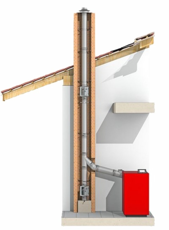

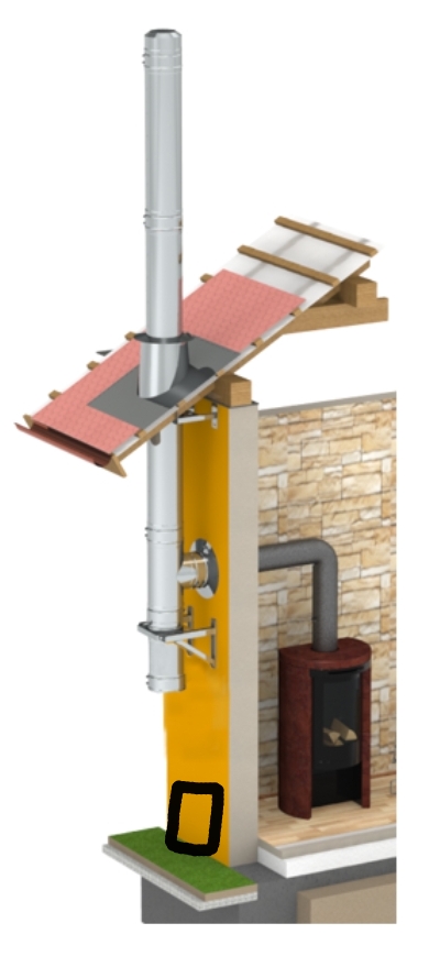

Vložka je nerezová. Když to předchozí majitelé vložkovali, tak se topilo dřevem. Na internetu jsem našel dva typy vložek - přikládám přílohy. Na jedné z příloh je vidět, že je vložka až dolů k servisním dvířkům. Na druhém screenu je vidět, že je vložka zakončena kousíček pod napojením kouřovodu.
Prostě mi to připadá úplně postavené na hlavu. Asi to nechám napojit až dolů.

Z logiky věci si říkám, že když už se vložkuje komín, tak to má být až dolů. Kolega o pár odpovědí výše psal, že se tam kouř netočí a že zdi ten dehet nenasávají. Asi měl být u toho, když jsem to vyboural, kolik toho bylo nalepeného na zdivu a ve spárách.
Za mě: komín se vložkuje proto, aby byl nově zrenovovaný, aby kouř nešel zdivem, ale vložkou. Pokud kouř projde kouřovodem od krbových kamen do komína, nevěřím tomu, že jde pokaždé jen nahoru. Určitá část se určitě může vrátit dolů ke dvířkům, ze kterých se při čištění komína saze vyndávají. Pokud se stane to, co jsem výše zmínil, se může část kouře vrátit ke dvířkům a nahoru se pak může dostat kolem vložky, což mi přijde hloupé.
