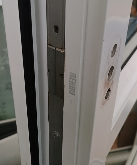

Chtěl bych poradit s montáží oboustranné kliky u balkonových dveří. Koupil jsem oboustrannou kliku a chci ji namontovat místo současné jednostranné.
Myslel jsem že jen vyvrtám z druhé strany otvor pro středový čtyřhran a pro šrouby do plastu.
Když jsem ale současnou kliku odmontoval, vypadá to, že je tam kov. Nepoškodí se mechanismus otevírání, když to vyvrtám?
Díky.
Mara
vymontuj mechanizmus z boku dveri a uvidiš čo môžeš poškodit vrtanim.
No, to jsem původně úplně rozdělávat komplet nechtěl, ale asi budu muset.
Jinak ten kov vypadá dál než za půlkou, takže by to nemusel být už ten mechanismus, ale spíš výztuha dveří...
Vyjmout zámek je stejně nezbytné vyvrtaný otvor musí umožnit volné otočení čtyhranu , jinak souhlasím půjde o kovovou výztuž , bylo by dobré vyvrtat i otvory pro štítek a vyřezat závity do výstuhy pro jeho ukotvení , pozor na délku šroubů aby neblokovaly zámek a samozřejmě osadit vnitřní kliku zámkem aby se zabránilo neoprávněnému vstupu
