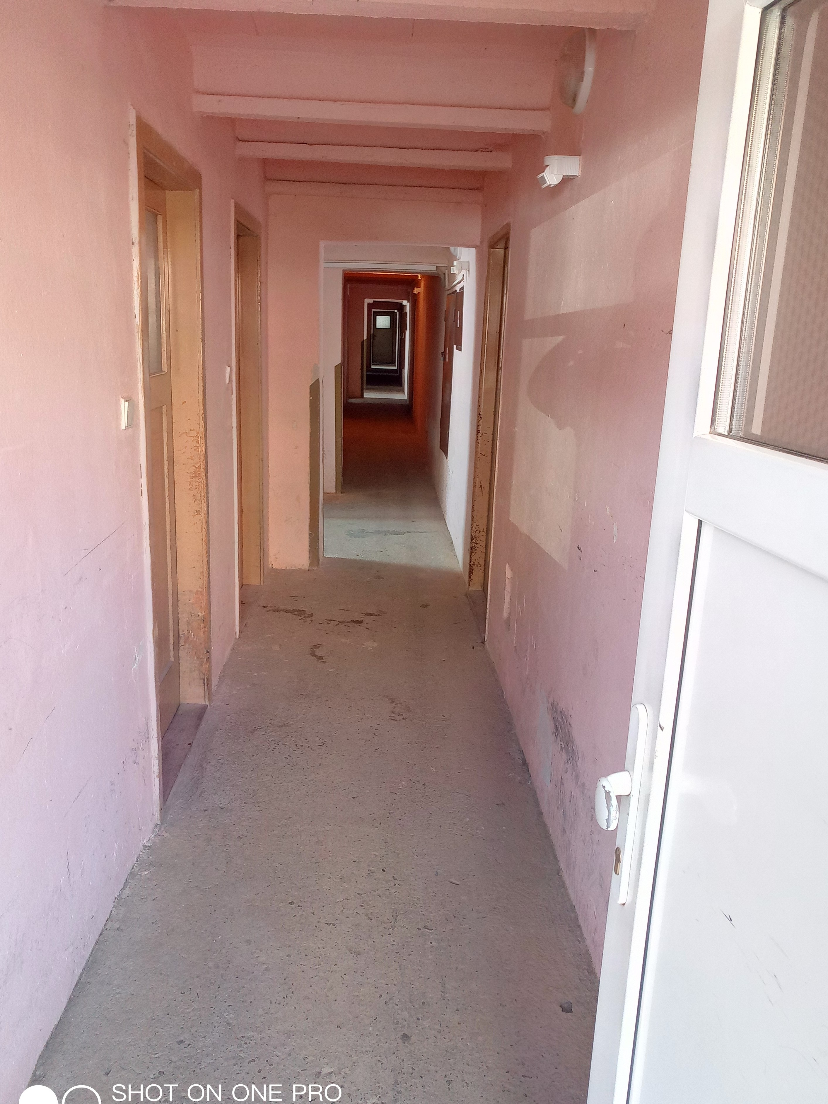

Řeším problém ve sklepních prostorech bytového domu - poškozené stěny od řidítek a šlapek a od pláštů jízdích kol.

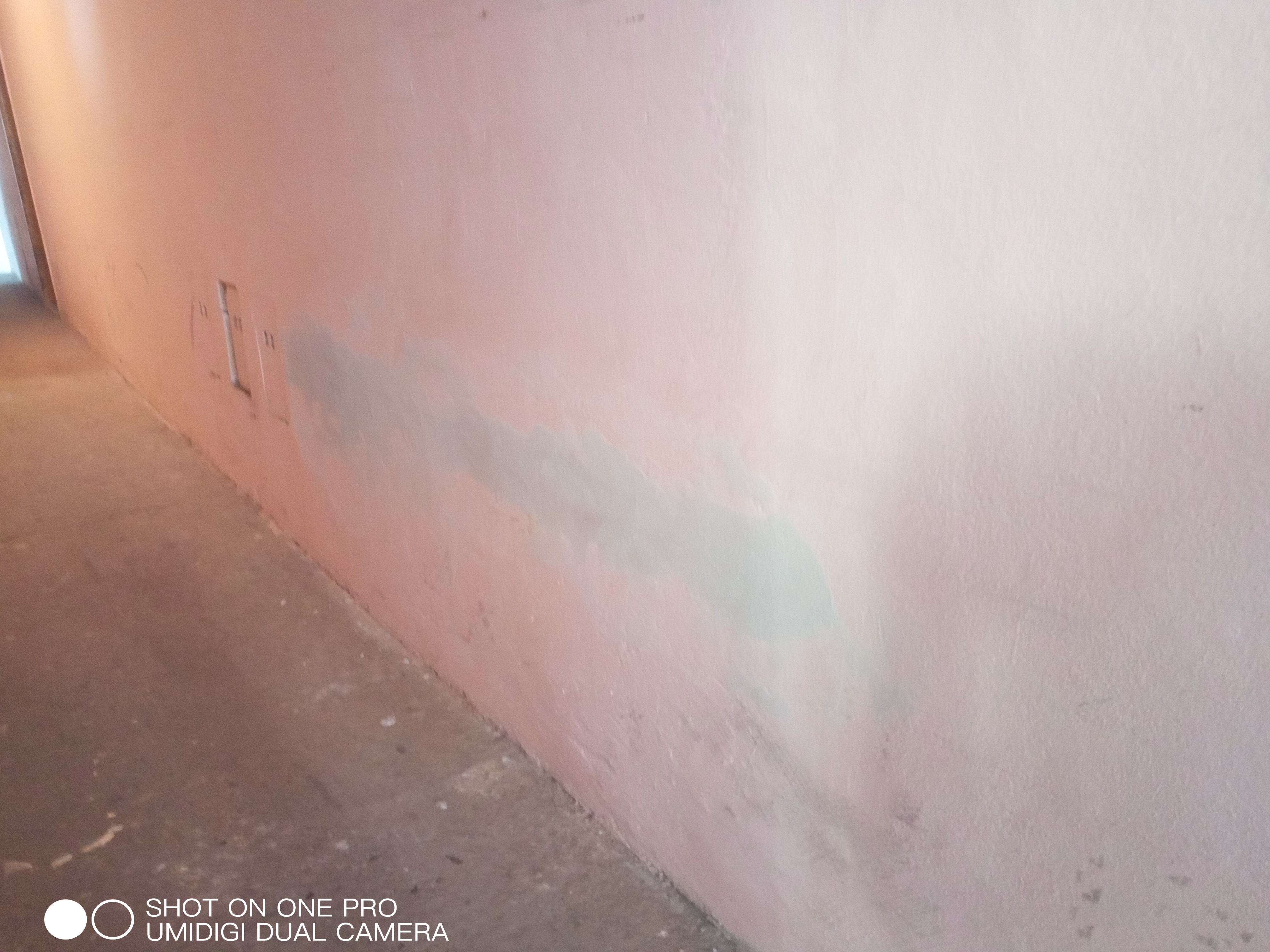

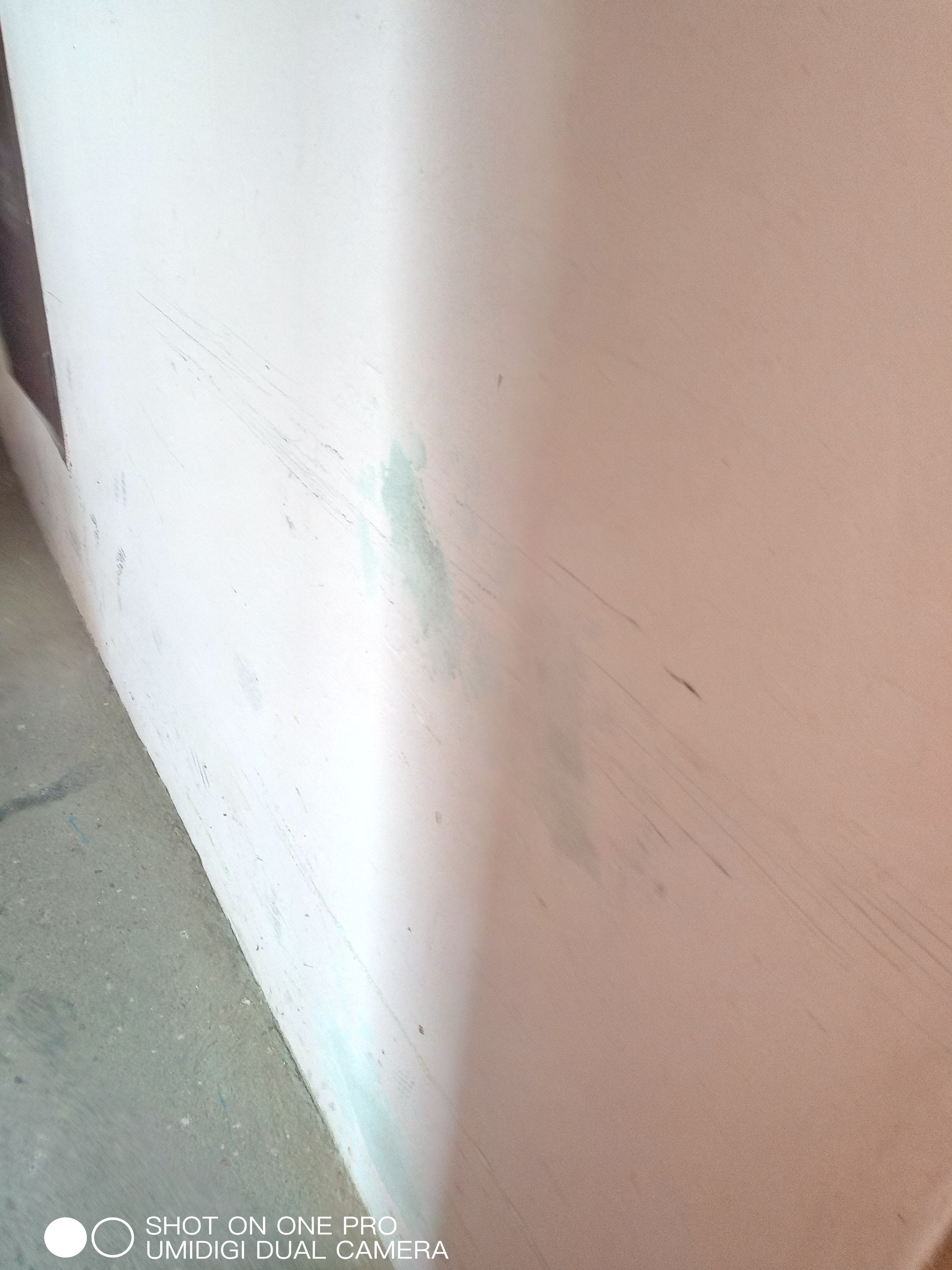

Uživatelé bytové domu kde parkujeme kola škrtnou říditkama či šlapkou občas o zeď. (viz foto ) stále se opakující problém.
Máte prosím nějaký navrch řešení aby to vypadalo i trochu vzhledové.
Dát prkna v úrovni šlapek a řidítek se mi moc nechce dávat. Jedná se o sklep, kde bývá vlhké prostředí.
Možná dát na stěny marmolit, ale podřít se dá všechno.
Obklad s velkou pevnosti (dlazba, ne tenke glazovane obkladacky). Levnejsi reseni - nalepit 8mm cetris a natrit fasadni barvou.
Také je možnost obložit stěnu v dolní části nerezovým plechem pokud ho nikdo neukradne.
Já bych to neřešil, je to jen sklep, tam nikdo delegace nevodí. Ale kdyby to tak strašně vadilo a chcete vyhazovat peníze, tak nalepit vinyl, v nějaké nenápadné barvě, aby to splynulo s okolím.
