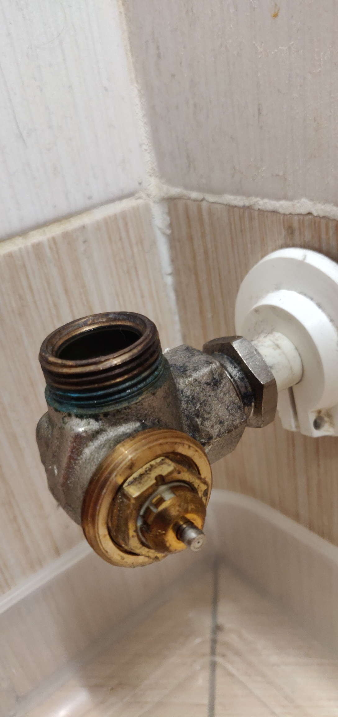

Mám rezaté topné těleso v koupelně, každou chvíli prorezne (žebřík). Je tam špatně namontovaný termostatický ventil, který má být na teplé straně topení (na druhé straně).
Problém je, že nevím jak "zavřít" vypustit okruh topení v bytě.
V koupelně je to demontované (viz. obrázek). Na jedné straně je termostatický ventil a na druhé je uzavíratelný ventil (který taky úplně netěsní).
Oboje chci vyměnit a prohodit, žebřík asi nový.

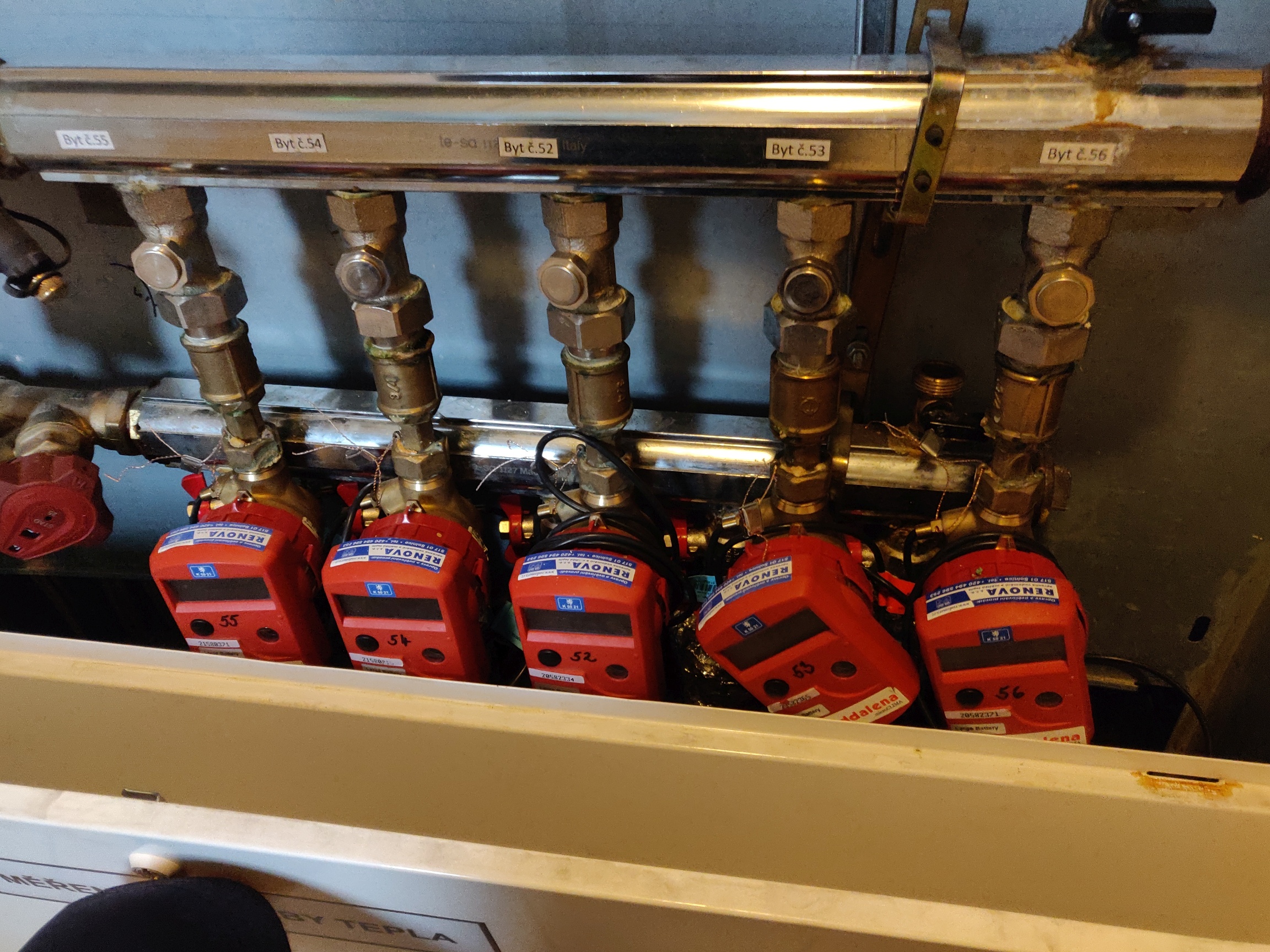

Na chodbě je centrální rozvod (viz. obrázek).
Můj byt je 56, tedy úplně napravo. Pod měřákem je na trubce uzavírací ventil (ten není vidět) a ten jsem zavřel (tam se jen taktak dostanu).
Problém nastává u chladné trubky, ta má sice ventil, ale je nedostupný (je vidět na obrázku). Zezadu se nedostanu, je tam cca 3 cm místa. Zepředu prsty nic neudělám - nemám sílu.
Ruční nářadí jsem vyloučil.
Vlevo je "nějaký" asi centrální ventil, společný pro všechny, ale na ten se mi taky nechce sahat (má divný popis, jako shot, atd...).
Setkal jste se s tím někdo?
Jak zavřít "můj" ventil?
Nebo centrál, pokud je to centrální kohout? Ale co se stane s ostatními bytovými jednotkami? Nevypustím je taky?
Kolik vody vyteče? (v bytě je 3x radiátor)
To je potřeba řešit se správcem (majitelem) domu.
Jojo, ten říkal zavřít na chodbě, ale nejsem z toho moudrej.
Je taky možné, že to nikdo ještě nedělal.
Podle mne má teď dovolenou, ale určitě se ho zeptám.
Hrubá síla - šroubovák použitý jako dláto.
Existuje zmrazovačka potrubí pro případy kdy to nejde vypustit jde i zapůjčit.
Pozor jak koukám máš v šachtě vyvažovací armatůry. Ty neslouží k uzavření ( můžeš strhnout všem topení. Typnul bych si že uzávěr pro tvůj byt bude pod šetihraným víčkem.
počkal bych na správce který ví jek jde okruh.
