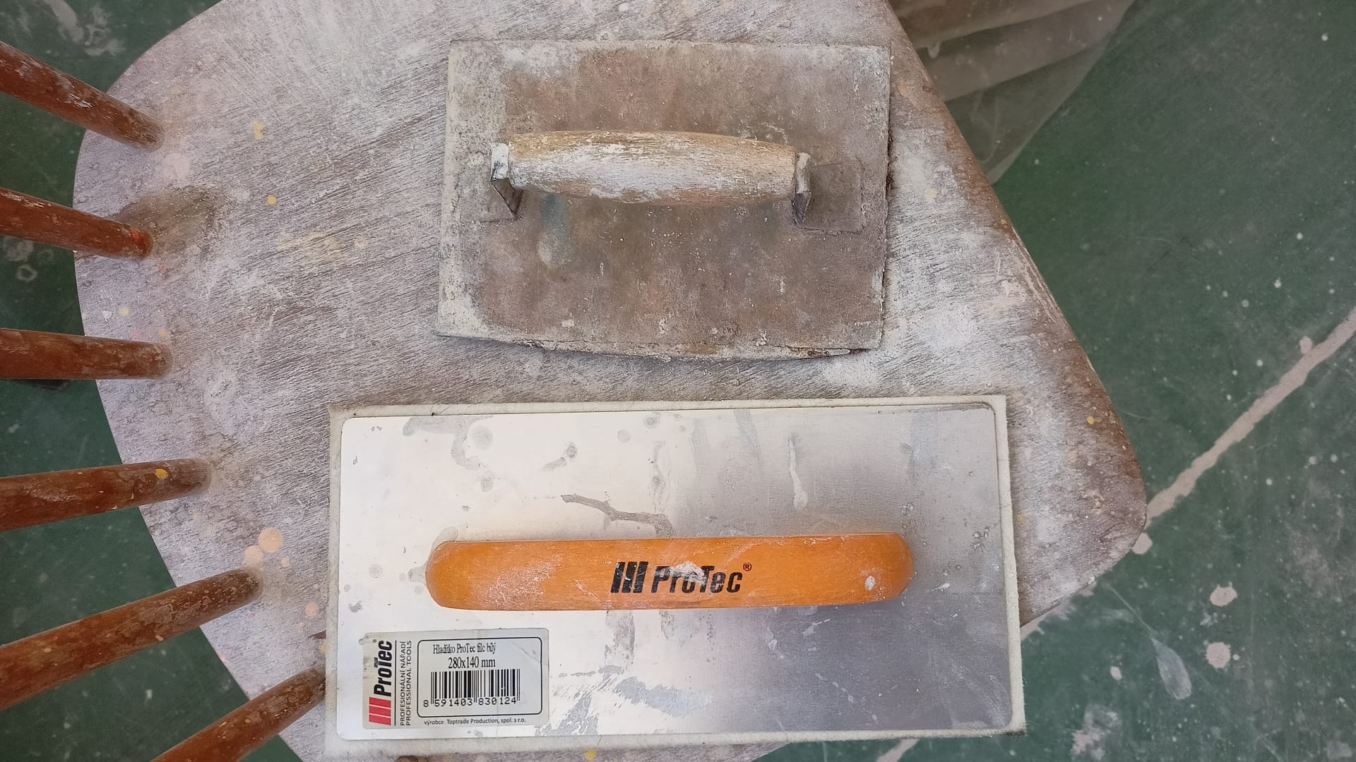

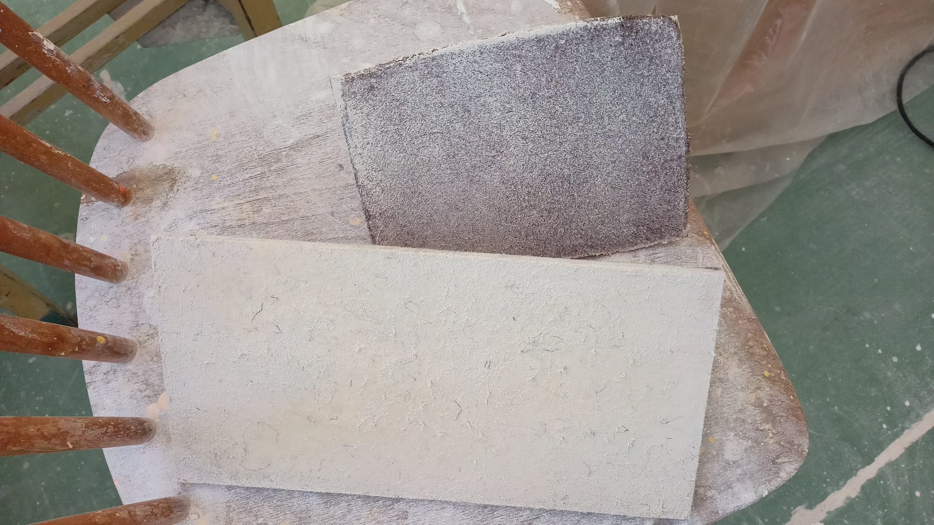

na štukování stěny jsem použil hoodně starý filc, šlo to s ním výborně, ale jelikož mě čeká ještě hodně metrů, koupil jsem si nový, ale s ním je to katastrofa. Při točení se tvoří veliké rýhy. Ten filc na povrchu vytváří takové žmolky z filcu. Jsem naprostý amatér, tak třeba něco dělám špatně, ale jakmile vezmu ten starý, jde to naprosto krásně. Zkoušel jsem nový filc i hodně namočit, ale je to k prdu.
A co jej reklamovat není filc jako filc.Dneska se do toho cpe i umělé vlákno.Na pohled se to nepozná…

Nejlepší je klasický bílý tuhý filc, přiklepnutý na dřevěnou destičku s držadlem. Jinak, jako "amaté…

Doporučuji koupit oranžovou štukovací houbu. Nebudeš litovat. Třeba Popřípadě filc můžeš opálit zap…

Tak je to správně, nově nalepený FILC (ne molitan) se opaloval hořákem aby nedělal žmolky.

Ano a pak se finální povrh „zatočí“ molitanovým hladítkem. Pokud je štuk hrubší, více se zjemní. poslední

Nejlepší je klasický bílý tuhý filc, přiklepnutý na dřevěnou destičku s držadlem. Jinak, jako "amatér", na menší plochy a opravy, běžně používám i polystyrenovou destičku vhodného rozměru a jde to rovněž dobře a bez problémů.
