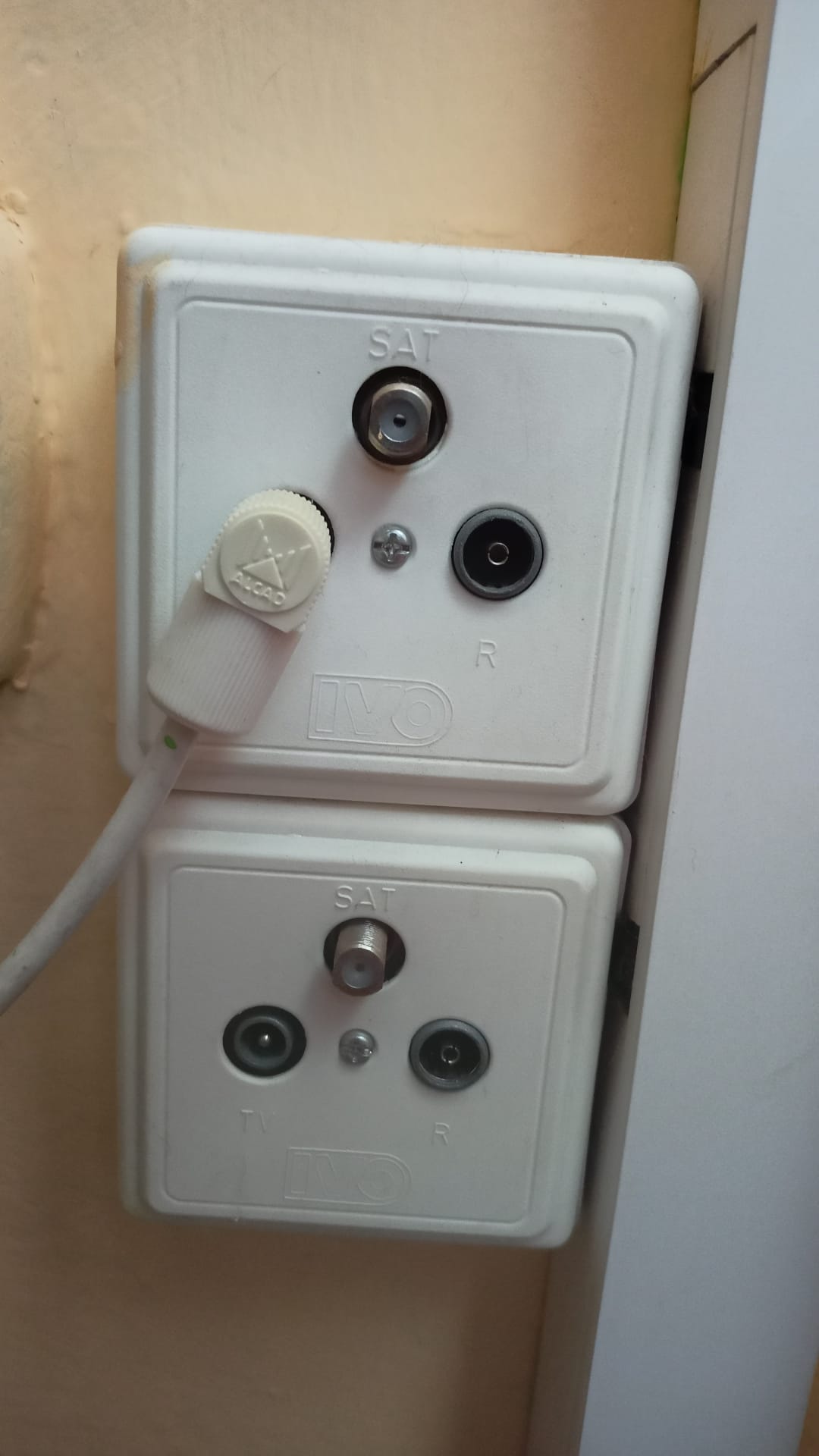

Chtěl bych to napojit přímo z krabičky (zásuvky) v obýváku. Tam jsou totiž veškeré tv kabely staženy lištou do každého bytu.

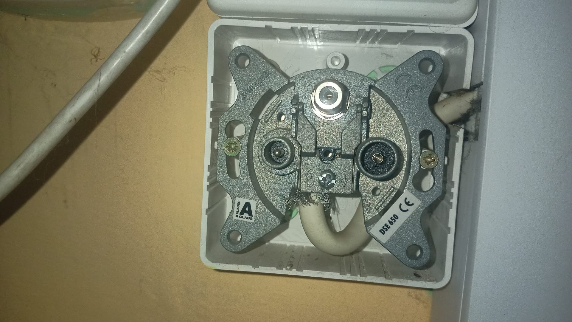

Zásuvka je průchozí (průběžná)?
Je to zde, takže průběžná
Jestli to teda poznáš z týhle fotky, tak seš dobrej.
Tak tady to je.
SCHWAIGER DSE 650 zásuvka koncová R/TV/SAT
Koncová tří-vývodová R / TV / SAT zásuvka. Výstup SAT je průchozí pro napájení 24 V / 350 mA, 22 kHz a DiSEqC.
