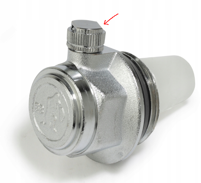

Dobrý den všem. Prosím, neví někdo, jaký je typ závitu na označené krytce u tohoto odvzdušňovacího ventilu? Je na litinovém radiátoru a krytka chybí. Má to vliv na funkčnost ventilu, popřípadě je možnost vyplavení sousedů? Ostatní krytky jsou docela utažené, podle mě by měly být trochu volnější, aby případný vzduch mohl unikat. Velký průměr závitu je asi 10,8mm, stoupání kolem 1mm (špatně se měří bez měrek). Ví někdo, kde koupit, nebo jak nahradit? Děkuji. Josef
Asi Whitworthův závit 3/8. Měrky na Whitworth se dají koupit v lepším železářství a nebo si je půjč od nějakého instalatéra.

Tento samoodvzdušňovací ventil má pohyblivé súčiastky (plavák, ihla). Preto porucha nie je vylúčená. Čiapočka, ktorá ti chýba, zabráni v prípade netesnosti ventilu odkvapkávaniu vody z ventilu. Mala by byť pri normálnom používaní riadne utiahnutá. Ak máš podozrenie zo zavzdušnenia systému, alebo keď začína vykurovacia sezóna, tak na nejakú dobu čiapočku odoberieš a potom ju vrátiš a utiahneš. Ak chceš ponechať ventil v automatickom režime odvzdušňovania, tak čiapočku necháš len povolenú - s vyššie popísaným rizikom. Je to tento ventil? https://eshop.giacomini.sk/eshop/r200-automaticky-odvzdusnovaci-ventil/p-72.xhtml . Ak áno, ja by som ten ventil na tvojom mieste kúpil a použil z neho len tú chýbajúcu čiapočku (ak ju nezoženieš samostatne).
