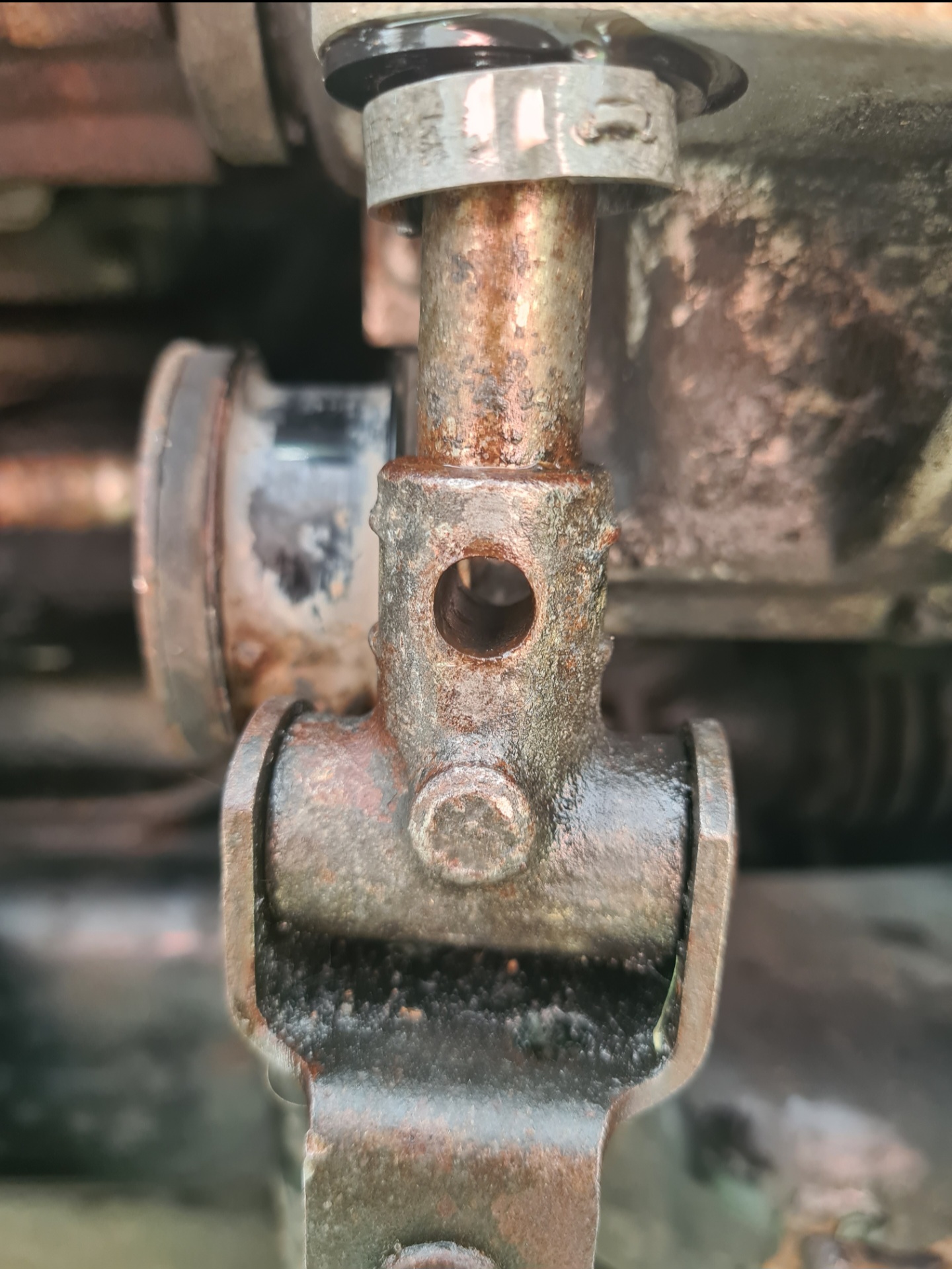

Ale aby to bylo úplně jasné, tak se jedná o řadící tyč na Felicii v místě, kde přechází na předlohovou hřídel. Přidávám foto. Možná tu bude někdo od fochu a nasměruje mě dokonale. Jak zasvěcení poznají, tak klínek už je venku...
odrezat karbinov a dat nove tiahlo. po odrezani narezat pozdlž, tym sa uvolni.
To je přesně to, co se mi ale vůbec nechce.
možno pomôže buracie kladivo a tupy sekač.
Zkus se zeptat v nějakém servisu, co na to používají nebo zda to jen mění celé za nový kus.
Klepou přes hliník tupým předmětem, uřezávají, ale údajně to vždycky nějak jde. Proto jsem to chtěl narušit chemicky, aby mechanické postupy nepoškodily převodovku.
Jak tak na to koukám ,tak je to prasecky zkorodovaný že dle mě ti nějaká chemie moc nepomůže.Pokud se to trochu nechá pootočit a nepomáhá že s tím budeš do úmoru vrtět a neuvolní se to ,tak použij malou rozbrušovačku podélně naříznout a snažit se to srazit.Samozřejmě s citem a nejančit u toho.Ono to půjde ale chce to klid a přemýšlet.Věřím že to zvládneš.
Jestli podmínky dovolí ,klepat po obvodě s podložením proti .
