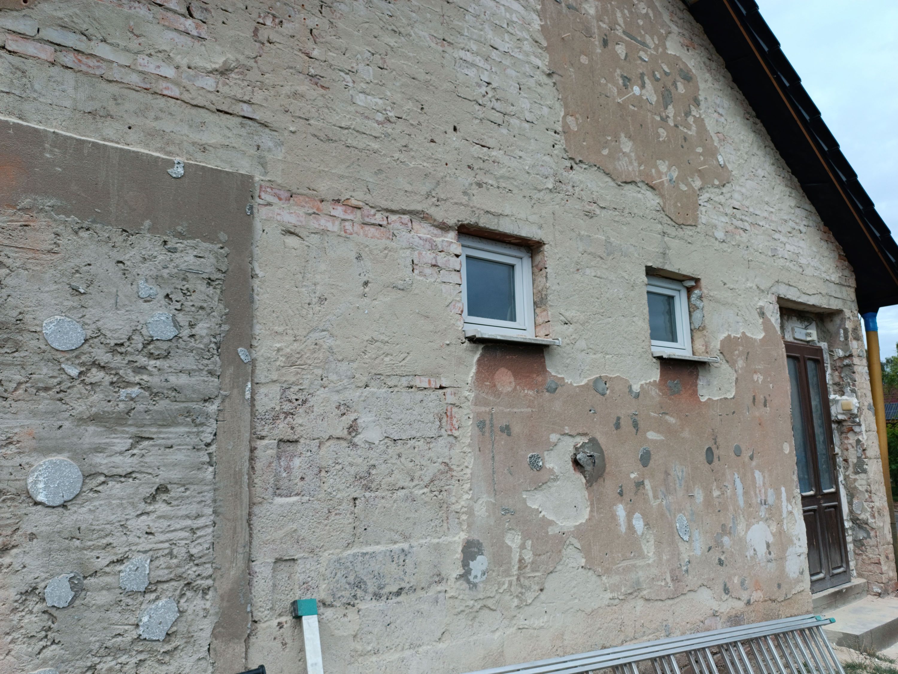

dobrý den můžete mi poradit ohledně bouracího kladiva na RD se chystám na sundání fasádní omítky (na cihlu) viz foto . rozhoduji se mezi těmito dvěma . vybírám jen bosch mám tam známého tak že budu mít lepší cenu

Pokud chces sundavat omitku, tak nepotrebujes 2x vetsi silu priklepu. Neni to rozbijeni betonu. Naopak rychlost priklepu by se v takovem pripade mohla hodit.
Na omietku nepotrebuje zase buracie kladico, staci obycajne vrtacka a vzhladom na hmotnost je aj vhodnejsia.

Pokud to je jednorázová akce tak bych si kladivo půjčil v půjčovně. Na sundávání omítky stačí i menší kladivo. Není to bourání cihel. I SDS by stačilo. Pokud to nemáš k řemeslu tak to je zbytečně vyhozený peníz.
