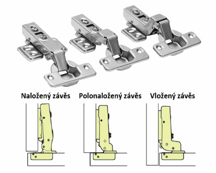

Dobrý den,posílám odkaz kde si upřesníte jaký druh pantu potřebujete.Samotného mě to vyškolilo před pár lety když jsem vyráběl závěsné skříňky na chodbu,pantů ze starých skříní plný igeliťák,ani jeden nepasoval mému otevírání,musel jsem koupit všechny nové na naložená dvířka.Tam je však potřeba ten vrták,mám sadu z Lidlu ,lepší navštívit truhláře,ten ví co a jak,chyba v měření může být malér.![:-)](https://static.poradna.net/images/smiley/smile.gif)
https://www.bazarms-hk.cz/rady-nahradni-dily/druhy-nabytkovych-pantu-a-zavesu-na-dvirka/
Obrazne
Podle obrázku potřebujete naložený pant,posílám odkaz na náhradu bez vrtání velkého otvoru do dvířek.![:-)](https://static.poradna.net/images/smiley/smile.gif)
https://www.eben-kovani.cz/zaves-nabytkovy-nk-pant-bez-vrtani-nalozeny-p9158/

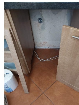

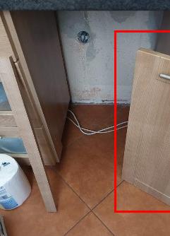

Takhle rozměry té díry by nebyly?
BTW: To co je opřené vpravo jsou dvířka co tam původně byla a mají tam být zpátky?
![[98811-dvirka-jpg]](https://kutilska.poradna.net/files/98811-dvirka-jpg)
Hadam, ze ta dvirka byla puvodne pripevnena k te vestavene mycce
Ano,to jsou ta dvířka od myčky,co mají jít zpátky.Já už tam ty otvory na dvířkách mám,plus koupený panty.Myslím,že to zvládnu,děkuji všem za rady.
