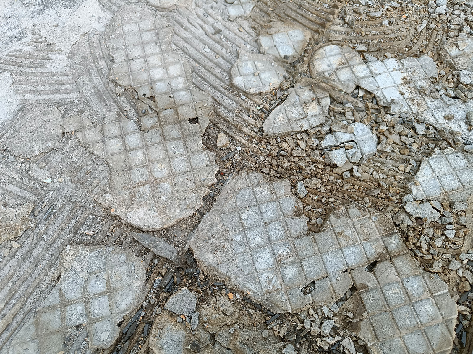

Nad garážou mám terasu kde idem klásť novú dlažbu. Starú som odbil, ale ostala tam (na betóne) hromada lepidla, ktoré ide dole len veľmi ťažko. Ako by sa to dalo čo najúčinnejšie/najľahšie odstrániť? Plocha je cca 45 m2, takže nie je to nič malé. Prikladám ilustračné foto.
Existují půjčovny nářadí. Půjč si "kango" a za pár hodin máš hotovo.
Iste, uvažoval som nad tým, ale bojím sa že to nebude potom rovno, to lepidlo držni na niektorých miestach dosť fest na tom betóne a po testoch na niektorých miestach mi odskočilo lepidlo aj s kúskom betónu pod ním...
Jj, chápu. Na vyrovnání nerovností můžeš použít mrazuvzdornou samonivelační hmotu (stěrku). Moc to nestojí a je to skoro bez práce. Jen to rozleješ po celé ploše a "přejedeš ježkem". Práce na jedno dopoledne a máš vystaráno.
Ešte ma napadla fréza na betón z požičovne. Ale nemám s tým žiadne skúsenosti, neviem či spraví to, čo potrebujem...
Vybourat beton, zašalovat hrany a znovu vybetonovat. Pak položit dlažbu. Záleží ale jak silný je beton a izolace. První by měla být izolace, na ní beton a pak dlažba. Je potřeba to udělat pečlivě, aby se v zimě nedostala voda pod dlažbu. Mráz by to rozlámal.
Vybúrať betón? No, je to strecha, tak keď ho vybúram tak bude po streche...
Pokud je pod tím beton pevný, tak bych ho nesekal. Zbytky lepidla které dobře drží bych tam taky nechal, jen bych odstranil to co nedrží. Potom přeškrábat škrabákem kvúli nějakým těm strupům ať netrčí, větší kusy vymést, dobře vysát a napenetrovat. Vyrovnat nějakou venkovní vyrovnávací stěrkou.
