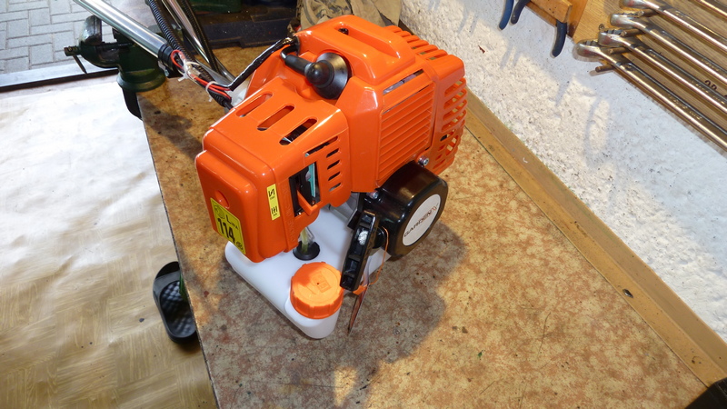

Máte nějaké tipy jak zlepšit starty a provoz těchto strojů ?

Ja mam stary oleomac a vim, ze kdyz po par mesicich chci nastartovat, tak musim 10x zatahnout s vypnutym zaoalovanim, zapnout a chytne. Jakmile ho takto nastartuju po dkouhe dobe, tak uz pak chyta lehce na poprve.
Pro lepsi start cistou svicku a vzduchovy filtr.
Mám čtyřtaktní křoviňák a jediné co řeším, je jednou ročně výměna oleje (v podstatě preventivně). Startuje okamžitě, i po zimní pauze.
Pokud máš nějakou čínu (podle fotky), zkusil bych před delší odstávkou alkylátový benzin, aby v karburátoru nezůstal benzin s olejem (což je IMHO ten důvod proč ti to blbě startuje - mix benzinu, lihu (a vody) plus olej, to moc dobře nedopadne...
Startuju zhruba co 2 měsíce. Vždycky vyšroubuju svíčku, stříknu dovnitř čistý benzín a chytá na brnk. Teplý start už funguje normálně.
