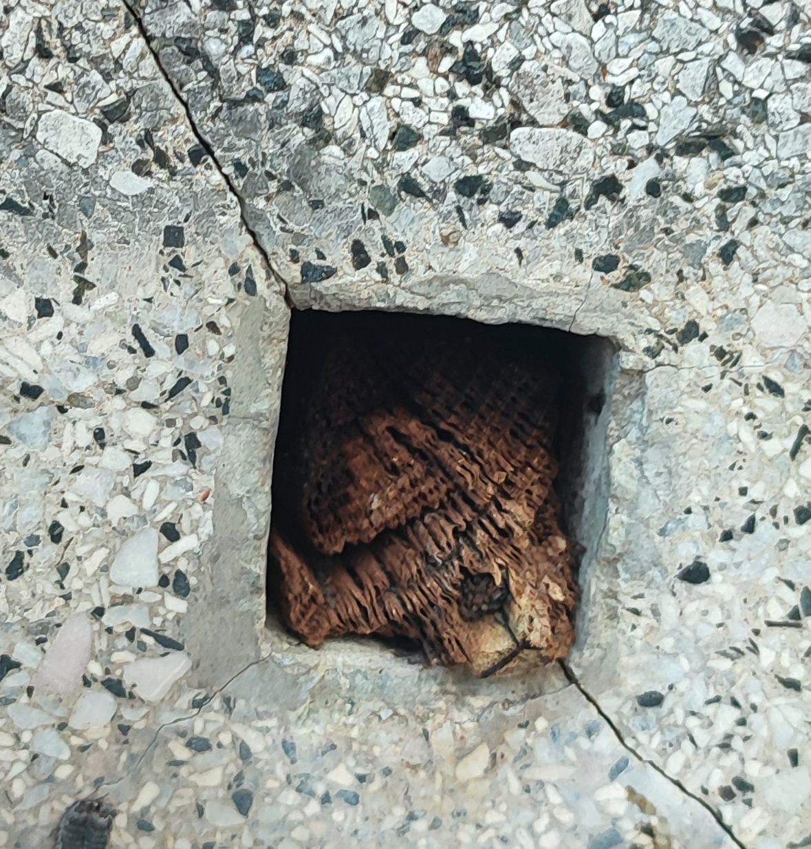

Nevíte někdo jak se upevnují špaliky v náhrobní desce pro montaž skleněne desky? Staré špaliky se rozpadly není problém udělat nové, ale nevím čim je fixovat.
Vyčistit otvor, navlhčit, zaplnit hustou cementovou maltou, do které zamačknout plastovou hmoždinku.
Proč ne zaplnit sádrou a do ní zamáčknout hmoždinku?
Bude sádra držet ve venkovních podminkách?
Ano, ale jen chviku.
Jako že zvlhne a mrazem se rozpadne? Nebo proč by ztuhlá sádra neměla vydržet ve venkovních podmínkách? Ty špalíky tam taky 30let vydržely, ne chvilku.
Spaliky byly drevene. Pokud bys pouzil dub, klidne by vydrzely mnohem dele. Sadra neni material pro venkovni pouziti. Absorbuje vlhkost. Co myslis, ze to pak udela v zime za mrazu?
Volil bych spíš akát nebo modřín, klidně z větve, ale suchý. A super by bylo použít nerezový vrut, ale šance na jeho přetržení je opravdu velká, takže bych to spíš nedělal - už proto, že předvrtání v tomto případě není žádoucí. (Po)Měděný je nesehnatelný, takže normální ocel.
Nebo zaplnit zcela a pak vyvrtat díru na hmoždinku. Jen ti musí někdo z druhé strany dělat protitlak, abys to nevylomil z postavce, pokud je to deska postavená na úzkou stranu.
IMHO nijak. Špalík, tak akorát, se naklepne a vrut ho roztáhne jako klínek násadu v kladivu - to taky hned tak nepovolí.
