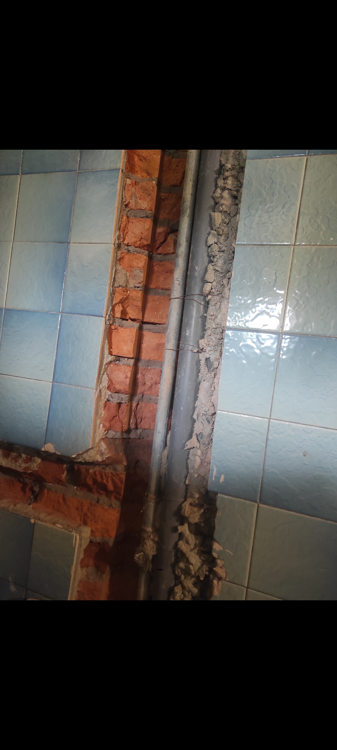

No víte chtěl jsem vám poslat fotku ještě staré uložení trubek, ale soubor je příliš velký. Prostě jsou tam 2 trubky plus třetí odpad, nijak nebyly zaizolivane, takže místa na maltu tam bylo dost. Jak jsem to osekaval tak to vůbec nedržela ta malta. Teď jak dám nové trubky, použijí mirolem, tak te malty tam bude jen mazanina. Zasekat víc moc nemůžu, je to stěna 15cm, to bych se propadl vedle do kuchyně. Tak jsem si myslel místo Mirolenu že bych to zafoukal pěnou, přitlačil fošnou ať nemusím moc ořezávat, no a to by mi vyplnilo ty spáry, izolovalo a snad bylo měkké i proti tomu pnutí.
Děkuji za rady z oblasti teorie, ale já bych spíše jestli nemáte někdo praktickou zkušenost.
Děkuji
Snad se mi to povedlo dát tam obrázek
Holt jsem nepozorný stařec.Omlouvám se.Ta spára je dost široká.
Ano, ona je široká, ale to jsem rozšířil úmyslně, protože ty nové trubky půjdou o 5 cm doleva kvůli místa. Takže z pravé strany pak budu muset znova dozdit abych měl tu stoupacku uzkou. Potřebuji z pravé strany 60cm abych mohl zavěsit umyvadlovou skříň, tak ať ji nakonec nenavrtam do trubky
. Jinak je tedy ani moc roztáhnout nemůžu. Z jedné strany musím navrtat skleněnou zástěnu sprchovacího koutu, z druhé tu skriňku, a mezi tím ta stoupačka.
Je to malička koupelna, je to problém s místem
