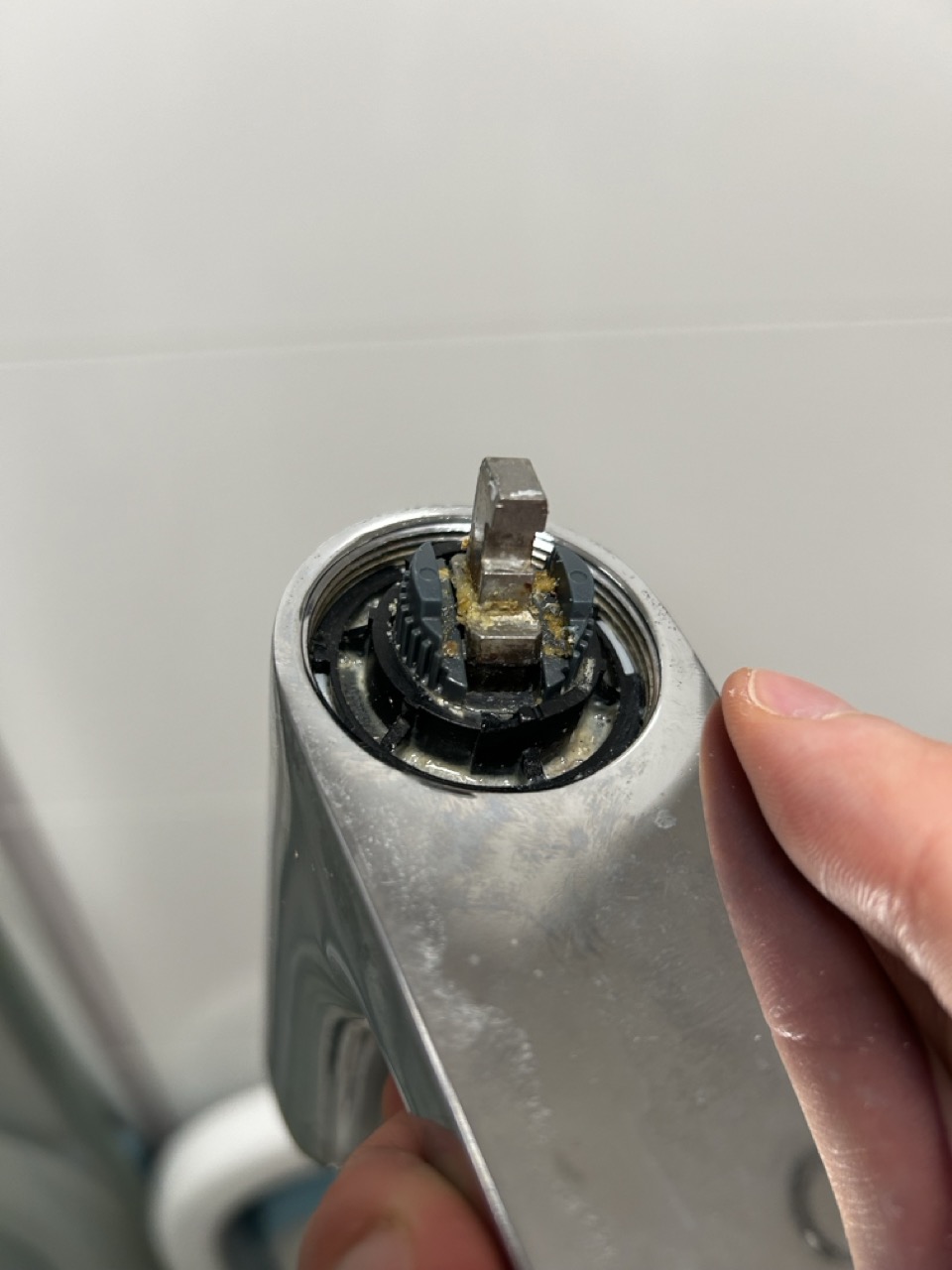

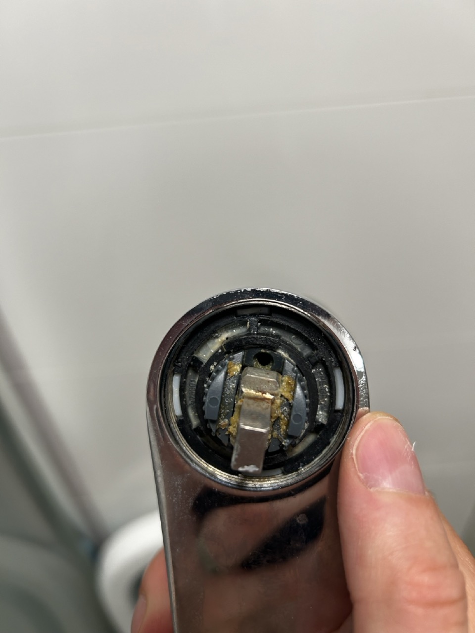

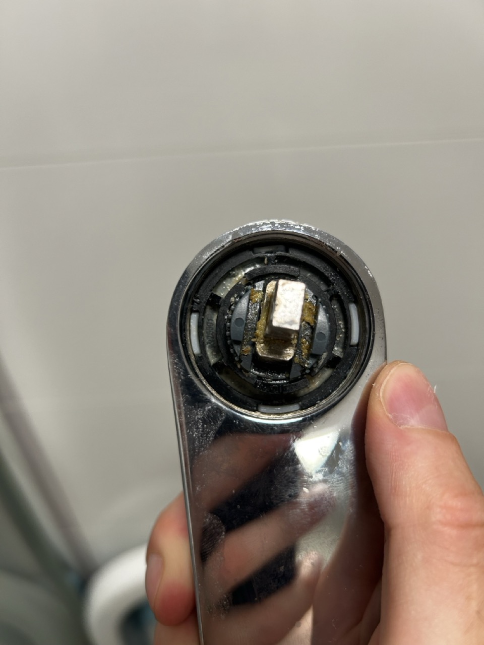

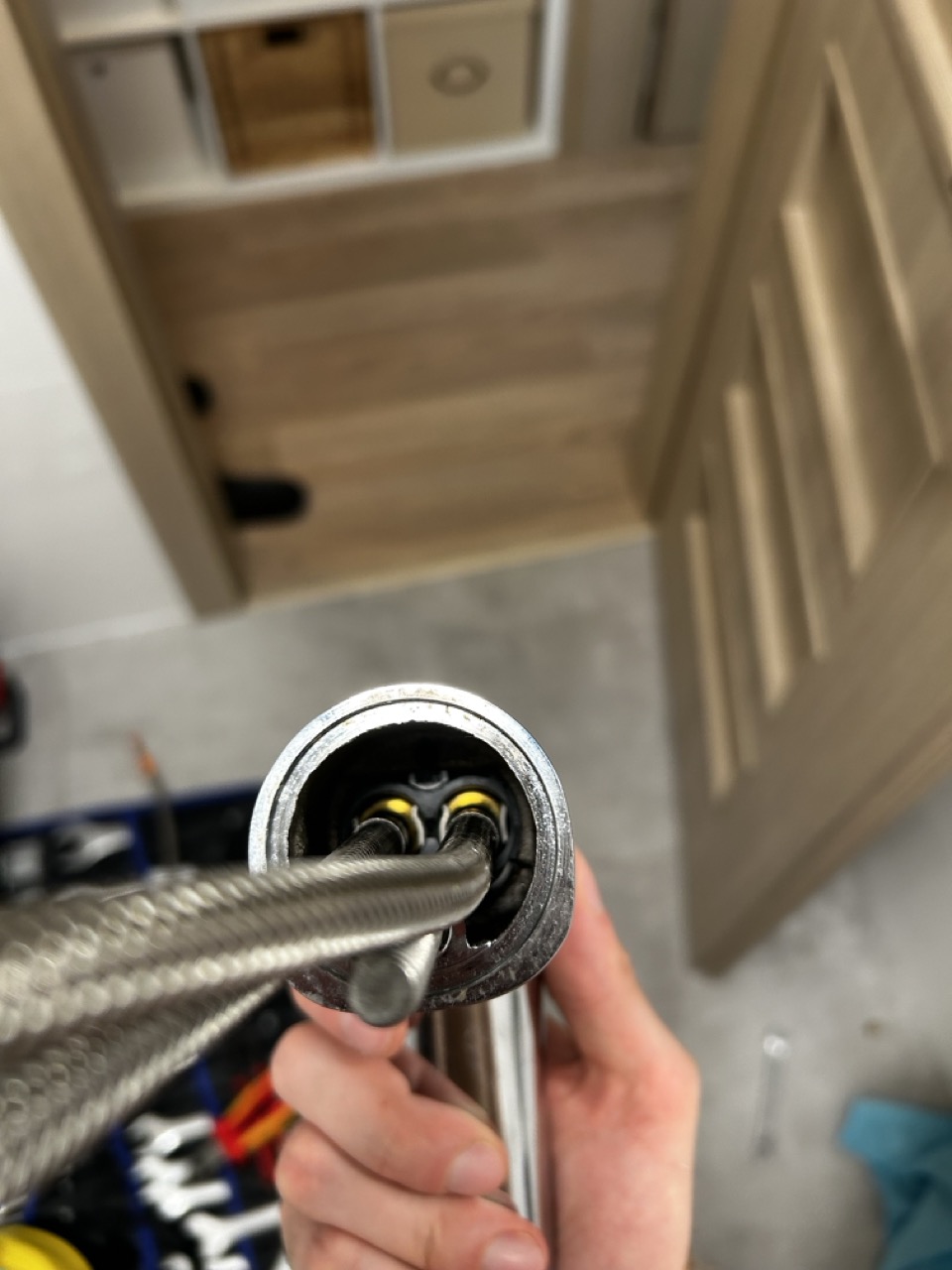

potrebuju rozdelat vodovodni baterii - IdealStandard. Odendal sem paku, krouzek a dostal se ke kartusi ktera proste nejde vytahnout ven. Nejde ani sroubovat co jsem zkousel. Prosel jsem asi 1000 navodu na internetu - podle kazdeho by mela jit jednoduse vytahnout ale proste se neda. Prikladam fotky jestli pomuzou. Mam sto chuti to vyhodit z okna.

povolený kroužek je jen estetická záležitost ,pod ním je další zajištění , někdy se šestihranem , zde s výřezy je potřeba sehnat ,nebo vyrobit klíč a povolit , pak půjde kartuše ven . je to vidět na vašich fotkách
