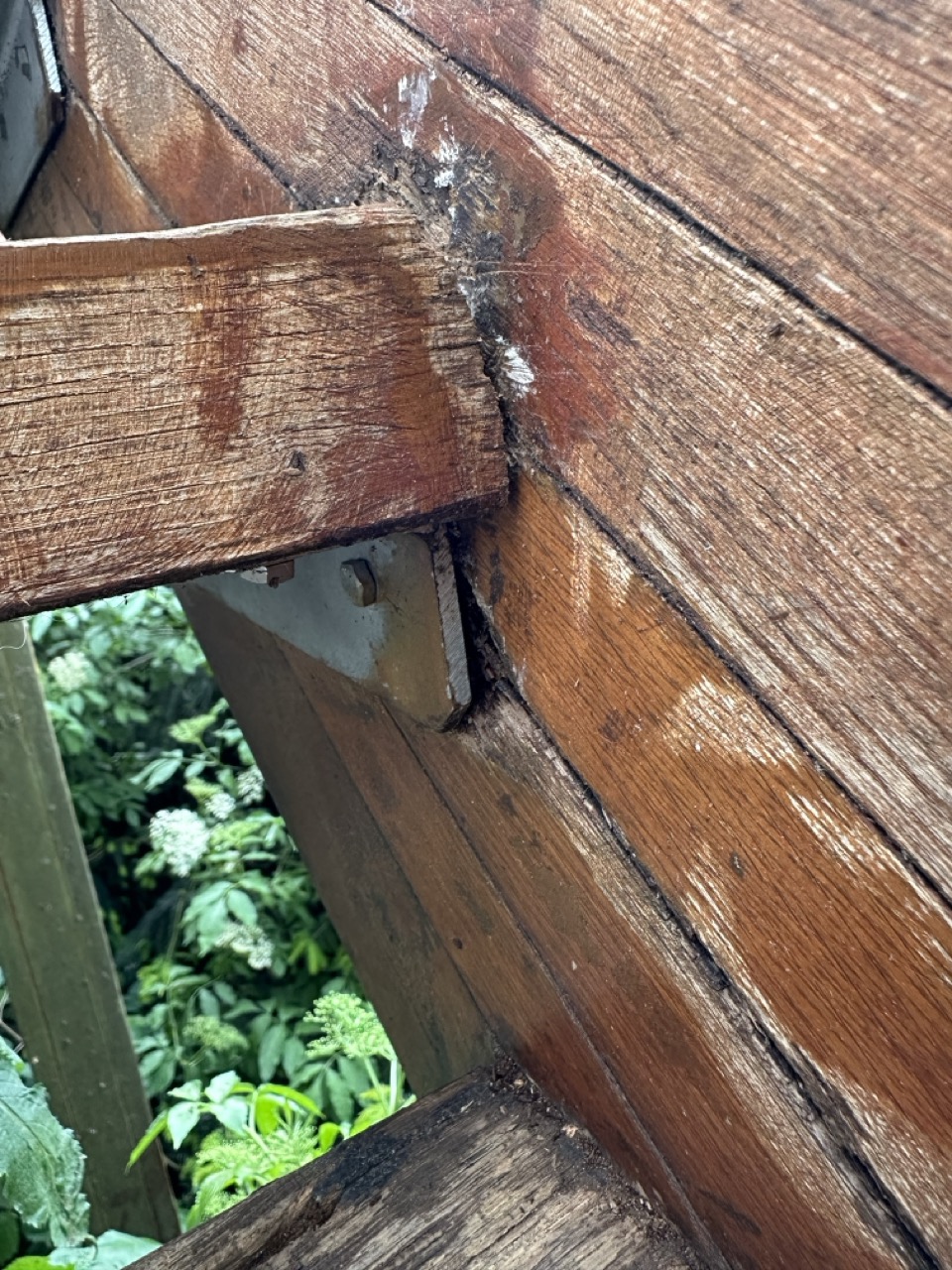

Zdravím, prosím o radu, jak ošetřit dřevěné venkovní schody napadené hnilobou, viz fotky. Z prasklin a konců dřeva jsem hnilobu odstranil. Je lepší poté praskliny vyplnit tmelem (např. polyuretanovým) a následně schody natřít olejem na terasy? Nerad bych, aby se hniloba dál rozširovala.
Díky za rady.
Z fotky to vypadá na kompletní výměnu.
Hniloba se neopravuje.
Otázka trochu mimo - schodiště není kryté před deštěm/sněhem?
Právě že není
Smrkové od pohledu vyměnit za dubové, vakuově napuštěné impregnací jako jsou pražce.
je potřeba odstranit úplně celou napadnou část až na zdravé dřevo. Povrch potom očistěte, odmastěte (díry bych vyplnil tmelem) a hlavně ošetřit ochranným nátěrem (např. https://www.barvy-na-drevo.cz/den-braven-chemie/ochranny-nater-na-drevo-plus/) a teprve potom natřít olejem na terasy.
To vypadá na dřevomorku. Vše vyndat a ihned spálit, pak udělat nové a ošetřit nejdřív nějakým fungicidem (i široké okolí) a pak natřít třeba olejem, to už je jedno. Dřevomorka je moc pitomá houba, která proroste i zdí a nepomůže ani vysušit, houba si vyrábí vodu chemicky sama.
Zdravím. Děkuji všem za přínosné odpovědi. Dle toho co píšete, tak je zatím zkusím naimpregnovat a za rok uvidíme, jestli se to rozšíří.
Když budeš čekat rok, můžeš boj prohrát.
