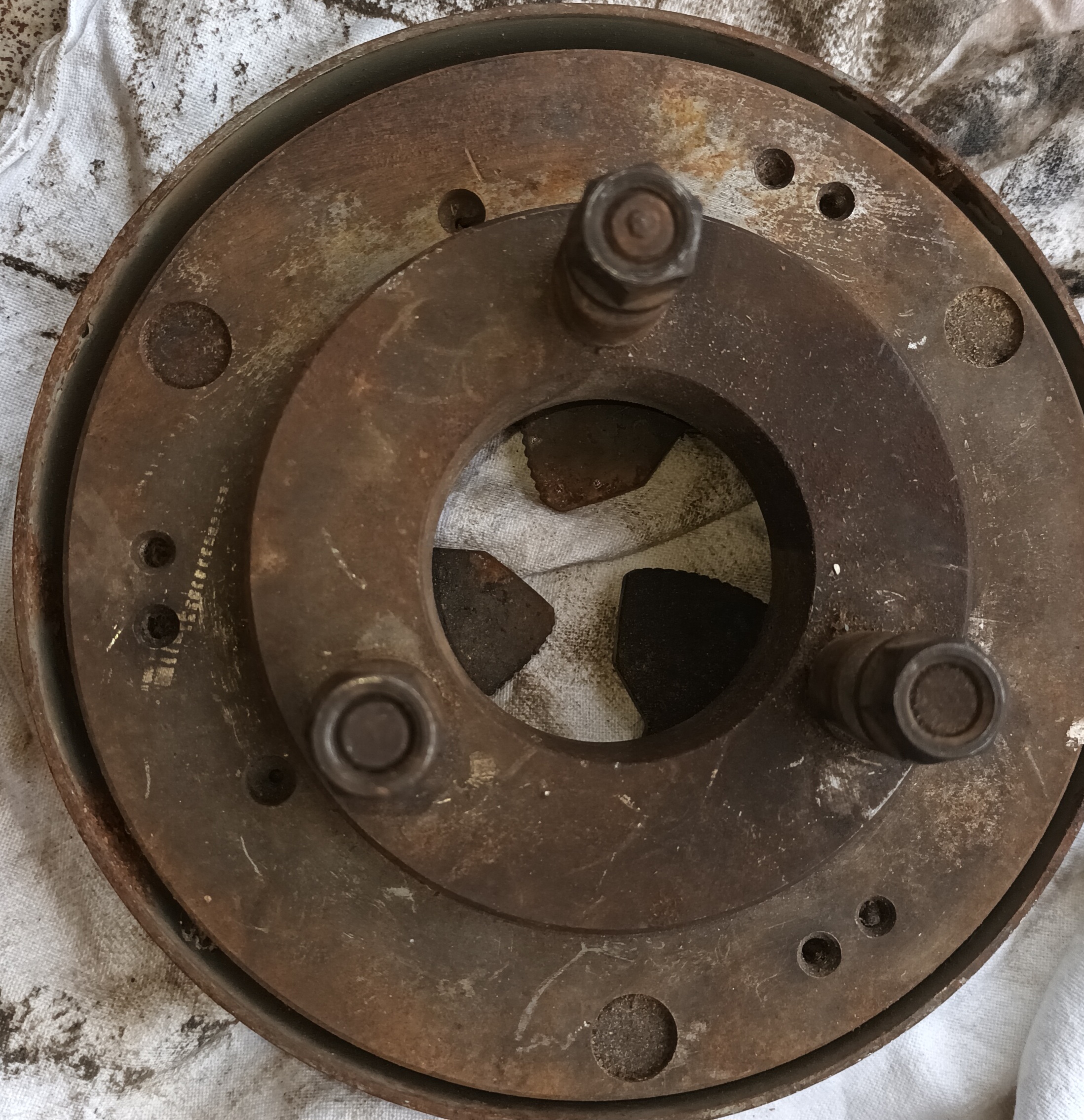

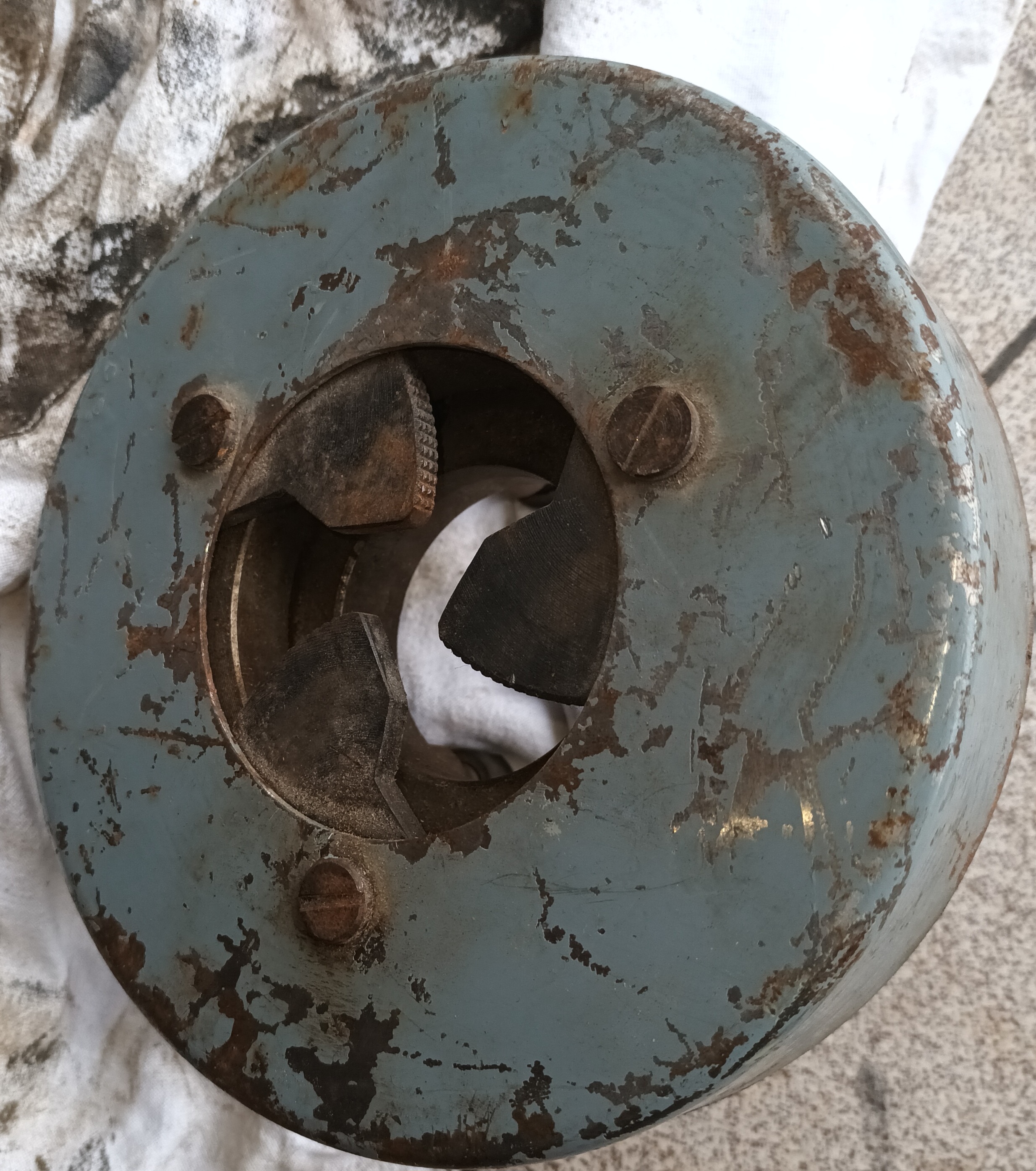

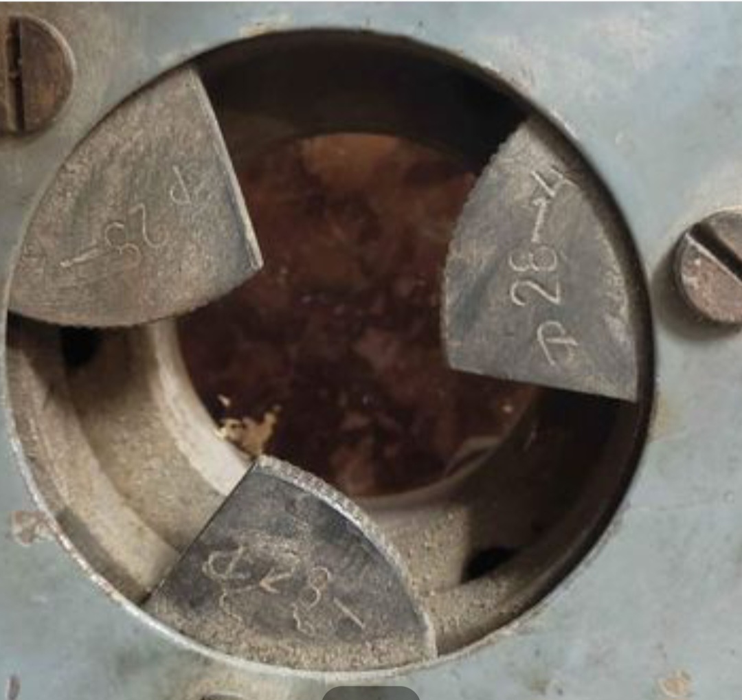

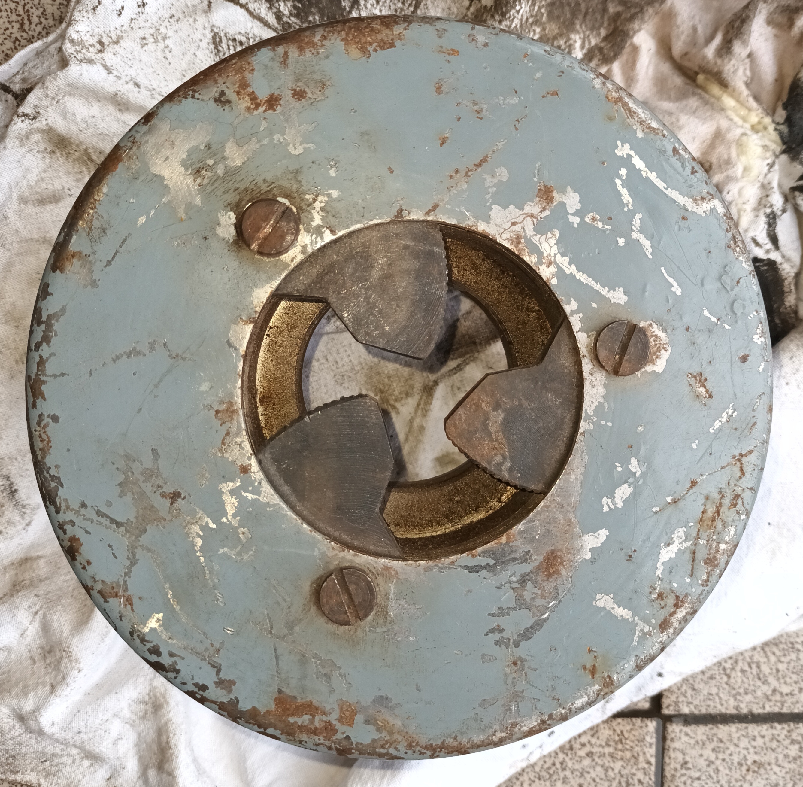

Dobrý den, nevíte k čemu to slouží? Bylo to u soustruhu ,ale nemyslím, že to je k němu.

Pakny na uchycení kulatiny. Ty pakny by měly být překlopené na druhou stranu, zuby ke kulatině. Jak a kam se to přidělá, ale nevím.
Hasákové čelisti,obrobek se upne mezi hroty a točivý moment se získá po spuštění otáčení vřetene odstředivou silou,podobně jak automatické spojky třeba u skutru.Na snímku upíná v rozsahu 28 - 40 mm.
