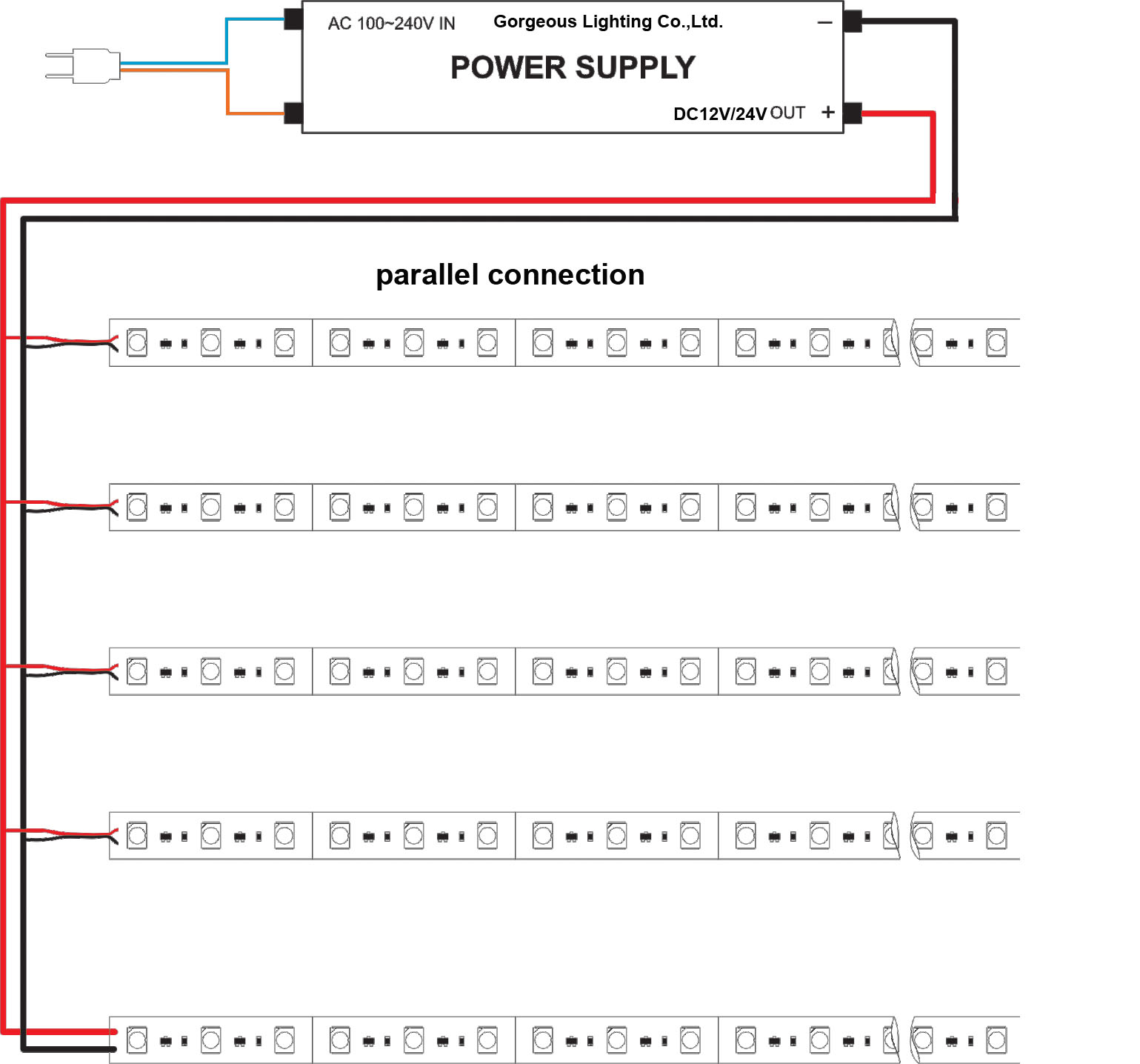

Nez kupovat neco hotoveho, rad bych se do toho pustil svepomoci. Momentalne jsem ve fazi premysleni, jake zapojeni zvolit. Chteli bychom cca 10 led segmentu o delce +/- 0,5m. Slo by to zapojit paralelne s privedenim napeti pouze z jednoho konce? Tyto led segmenty by mely slouzit jako osvetleni za rohovou sedackou, takze bych to idealne napajel zespodu. Vsech 10 segmentu bych chtel samozrejme napjet z jednoho zdroje. Lze to zapojit nejak jako viz priloha? Jak jsou omezeni pri takovemto zapojeni, kdybychom chteli segmentu pouzit vice, pripadne o neco delsich? Jeste jednou diky
A jak jinak bys to chtěl zapojovat? Ty LEDky mají všechny nějaké definované napětí, takže každý pásek je zapojen sérioparalelně (a proto má taky vždy přesně určeno, kde jej můžeš ustřihnout - jedna LEDka mívá tuším okolo 1,3V-2,7V takže pokud to napájíš 12V, bývá 5-10 LEDek v sérii a další série v pásku jsou připojeny paralelně). Přidat další samostatné pásky paralelně tedy problém není, jen to vytváří větší nároky na proudovou zátěž zdroje.
Ahoj, diky za odpoved. Tak uvahu jeste pripadalo seriove zapojeni (to jsem vyloucil), nebo paralaleni, kde je ale privedeneno napajeni pro kazdy pasek z obou stran. Chapu spravne, ze pri zapojeni takto kratkych segmentu mi staci napajet kazdy pasek jen z jedne strany? Diky
jj, pro kratky staci napajeni z jedne strany. Tusimze vyrobce ma za kratky 5m, ja bych 5m uz napajel ze dvou stran, tam je to trochu uz videt. Rozhodne nejde napajet treba 20m z jednoho konce, jednak je videt nerovnomerny jas a druhak ho clovek ho upece. Ale pulmetr, zadny problem.

Zapojení jako je to v té příloze je asi nejpříznivější, každý kousek připojený přímo na zdroj. Taky jsou možnosti zapojovat ty pásky do kaskády (z konce jednoho na začátek dalšího). Do 5 metrů (váš případ) je to celkem jedno. Ještě je potřeba zkontrolovat to v datasheetu zakoupeného pásku, kde výrobce bude psát, jak dlouhý kus lze připojit, ale bývá to právě 5 metrů (to, co se prodává vcelku na jedné cívce).
