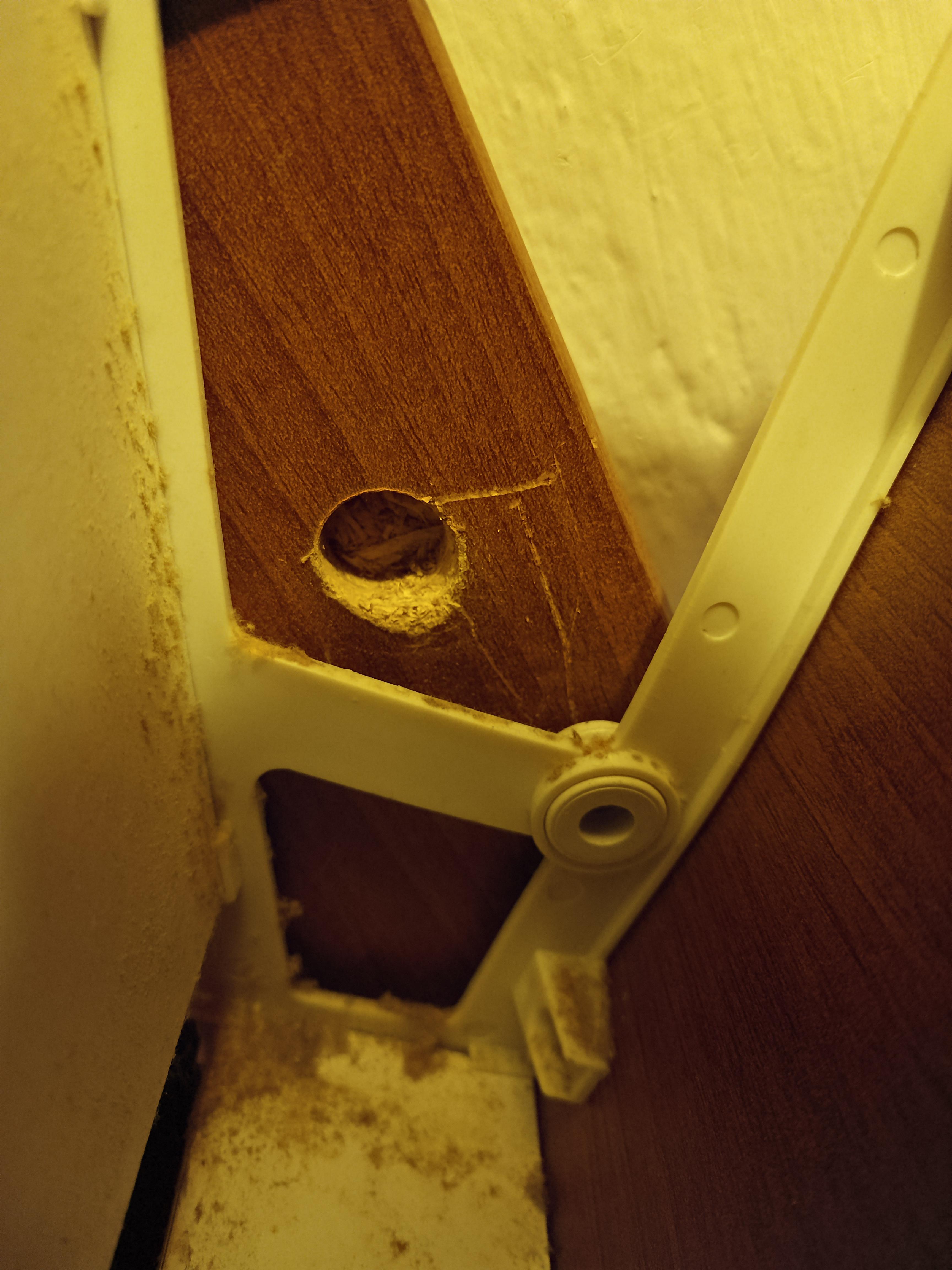

Zacpat díru čepem a lepidlem a vyvrtat ji znovu
Případně můžeš zkusit zakytovat (třeba epoxid s pilinami) jen tu vylomenou část a pak dobrousit do původní velikosti
Nejde mi kliknout na "souhlasím", tak jen dodám, že to je zcela spolehlivá oprava a bude to pak držet lépe než nové (ten epoxid se spojí s dřevotřískou na větší ploše než byl původní šroub).
Mně se osvědčilo zrušit vyklápěcí část a vložit pevnou polici. Vejde se do toho mnohem víc bot.
Já jsem před lety taky koketoval s takovým botníkem a nakonec to taky šlo pryč a udělal jsem vlastní botník. Tyhle levný botníky jsou dělaný z toho nejlevnějšího lamina, nebo spíš jen foliované dřevotřísky a ještě k tomu hodně tenké.
