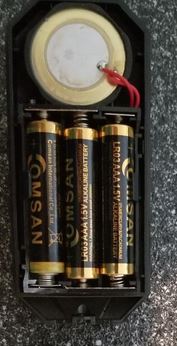

mám alarm na kolo a potřeboval bych výrazně ztišit sirénku, nyní má 110dB. Mám páječku, ale nemám znalosti :), nestačí tam dát rezistor?

No není tam moc místa. A stačí tedy rezistor nebo je to blbost, případně alespoň zhruba jaký by to měl být (klidně koupím více s různými hodnotami odporu a vyzkouším, ale vůbec nevím v jakých hodnotách se mám pohybovat)
Zkus místo 4,5V jen 3V, nahradit jeden článek baterie drátovou propojkou.
Ale nahradit, ne přemostit!!
Děkuji, nejsem si jistý jak to myslíte. Jako aby ve finále bylo + a - tam kde nyní?
Propojit + a - vyjmutého článku kouskem drátu. Nebo válečkem ze zmuchlaného alobalu.

Není tam moc šikovné místo na to, leda bych vyplnil tu "rýhu" kolem (viz příloha). Ale potřeboval bych to poměrně razantně ztišit a původně jsem doufal že by pomohl třeba rezistor (odpor) a tím pádem bych pak mohl teoreticky přepínat zda to půjde přes rezistor nebo ne. Ale nikdo mě to nepotrvdil takže to asi takto nejde.
