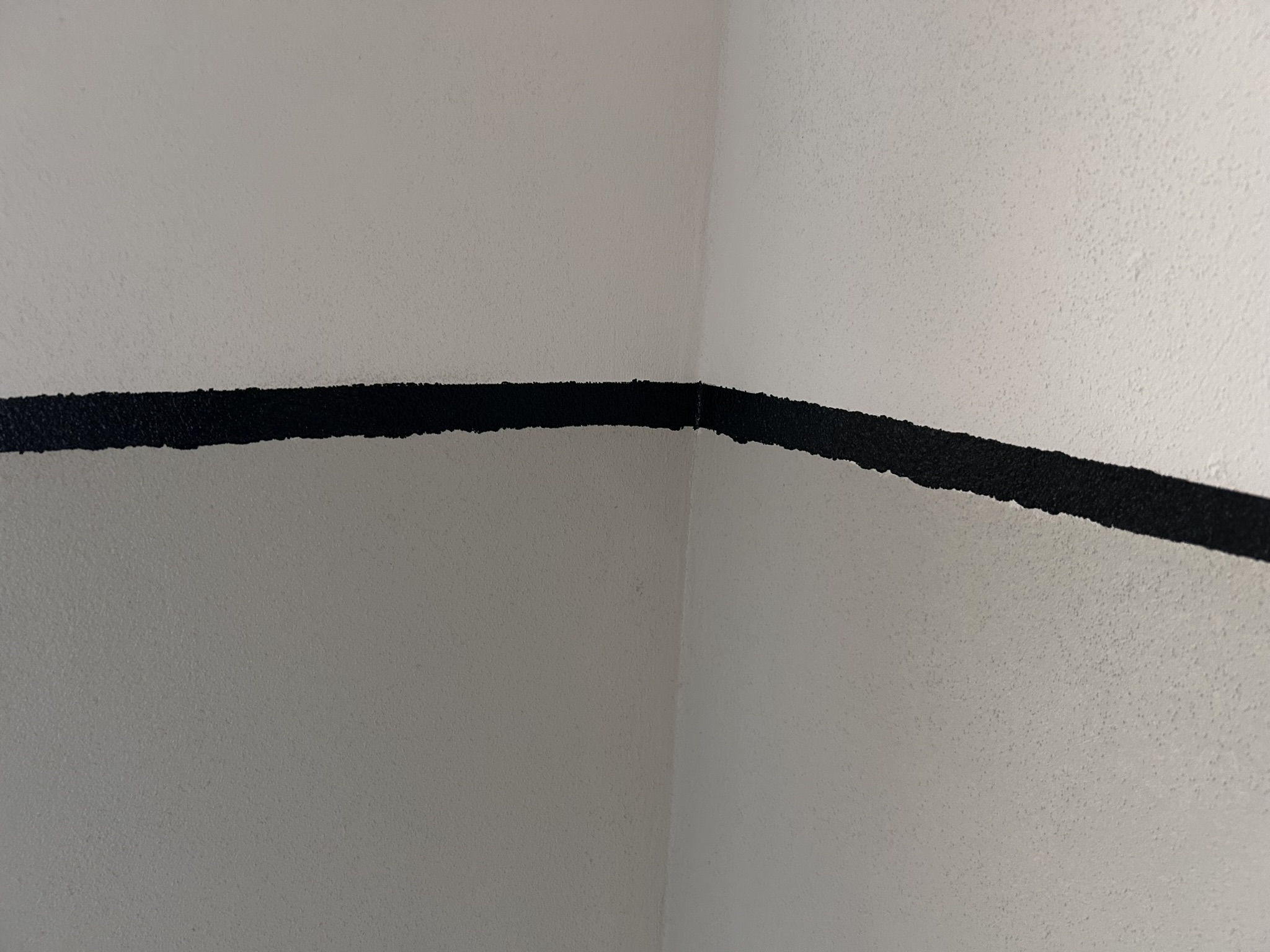

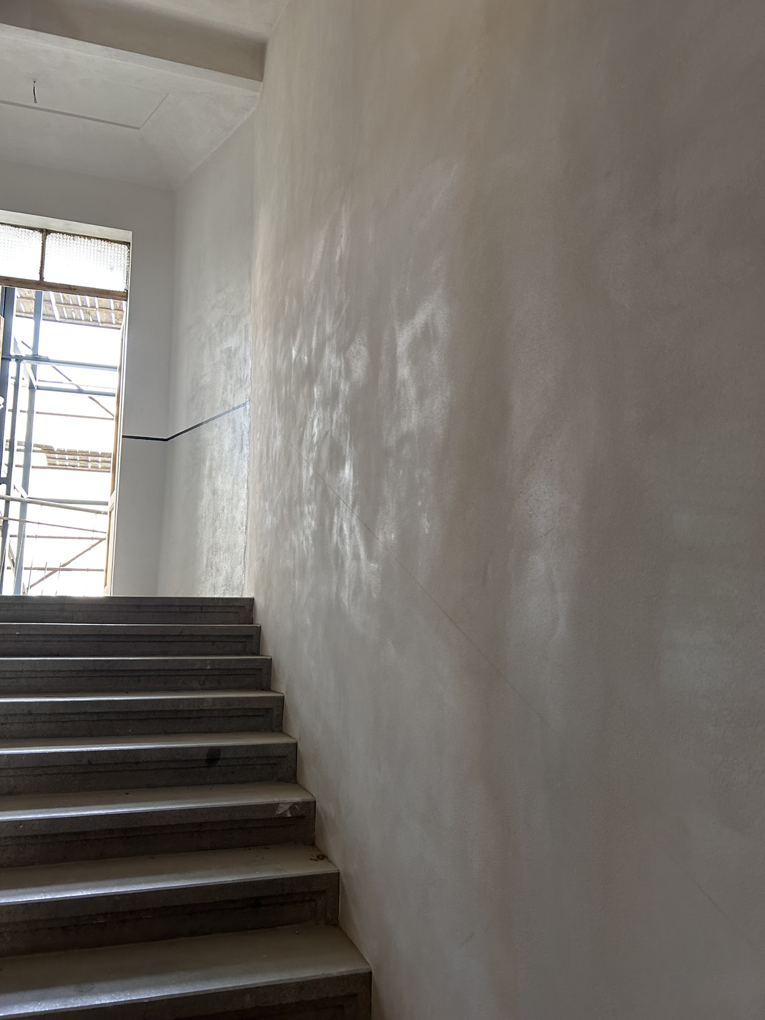

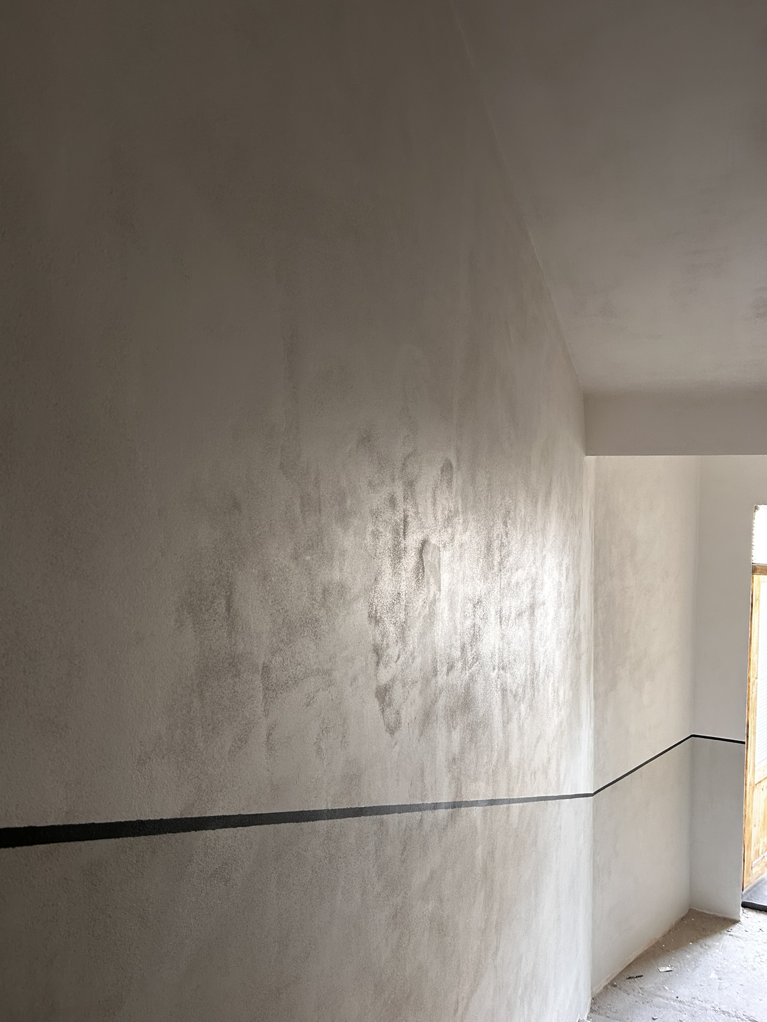

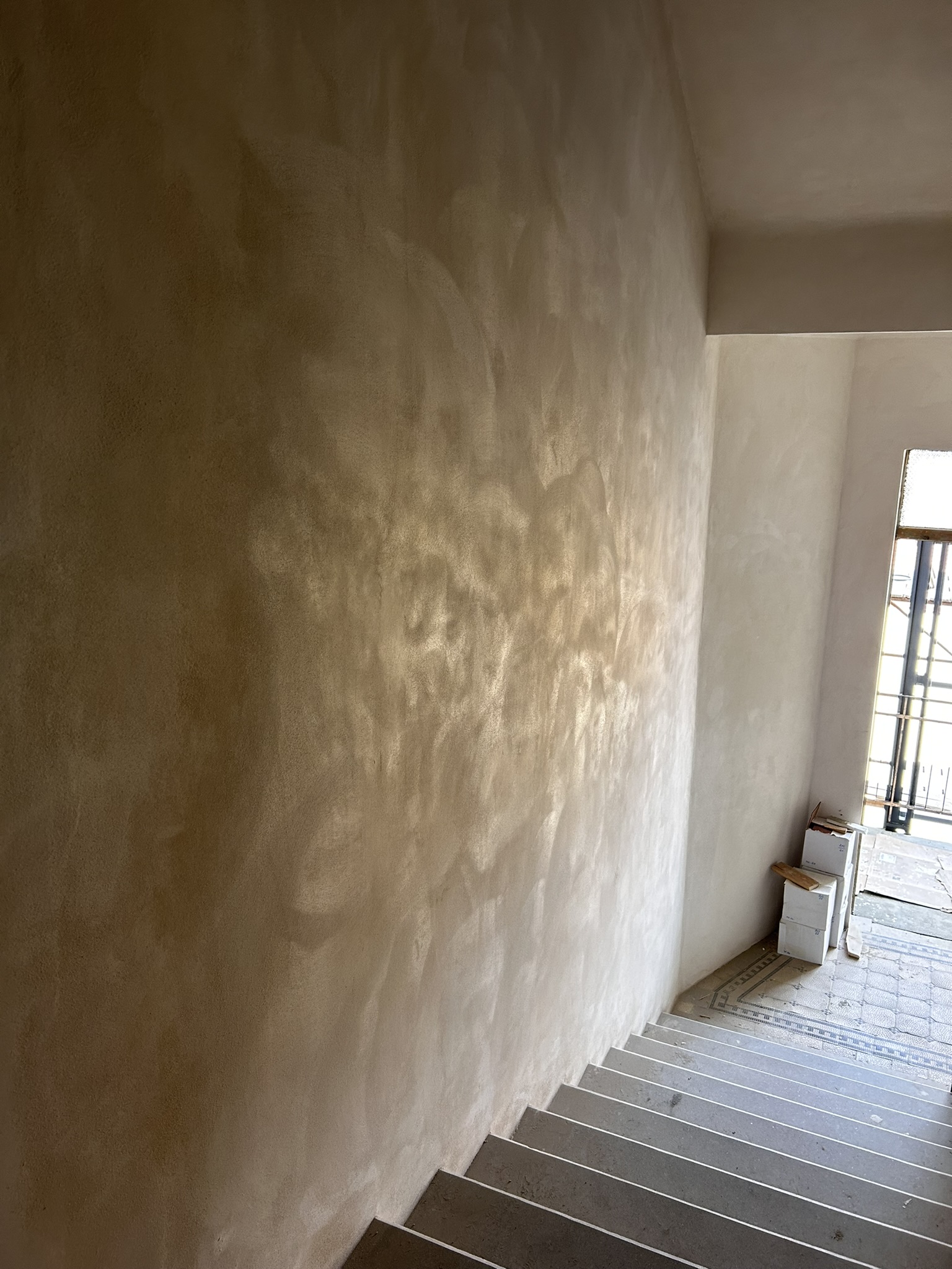

v domě nám provádějí rekonstrukci chodby a kvalita štuku má podle mého názoru velké nedostatky. Místy je štuk vyhlazen do zrcadlového lesku, jinde je nahrnutý hrubozrnný písek což následně vytváří dojem fleků dokonce i po přetření omyvatelnou barvou.
Lze takto z fotografie usoudit zda byly dodrženy veškeré pracovní postupy a lze říci, že štuk je v pořádku nebo naopak shledáváte provedení nedostatečné?

Záleží jaké bylo zadání. Štuky mají různou zrnitost. A když na stěnu dopadá světlo šikmo, může se jevit různě. Zvláště, pokud se použije lesklý finální nátěr. Což není právě to nejlepší.
Ano, štuky mají různou zrnitost, ale v rámci jedné místnosti/chodby se snad použije jen jeden druh a tedy výsledek by měl být "jednolitý".
Podle fotek, najmě img-2915.jpeg za to chudák štuk nemůže. Může za to lump fušer. Je to blbě rozšmidlané filcákem. Ten blbec to šmrdlal už hodně zaschlé (nikoliv jen zavadlé, jak správně má býti) a takhle to dopadne. Někde vyleze na povrch zrnka písku, někde je to hladné. Je přímo vidět tahy, jak to šmoulil. Taková odbytá práce je zralá na reklamaci. Nebo na pár facek.
Krajní řešení je to natřít Remal Struktura.
štuk je ok. Práce je odfláknutá
Velmi správně. Štuk za toho blbce, co to dělal, nemůže.
