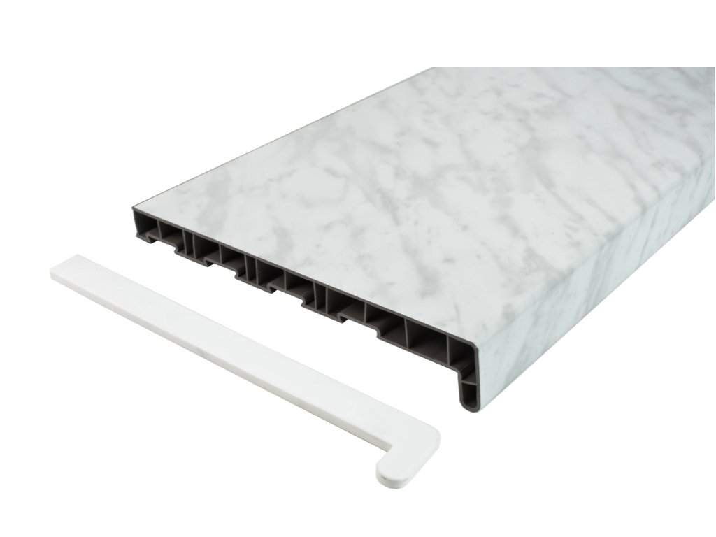

Chtěl bych plastový parapet jako polici ale nevím jak ukotvit protože parapet není plny a policový nosník tam asi nepřidělám a ještě by musel být nerezový kvůli vlhkosti.
neví někdo jestli a jak by to šlo ?
zeď je z plných cihel

Potřebuji z něj udělat poličku volně na zdi.
Leda že bych dal nějaké prkno na konzoly a dal ho na to prkno ale stejně bych ho potřeboval ukotvit a ještě bych musel dát něco ze spoda na prkno

Parapet má mít 130cm a zatížení asi 8kg

tak by asi nerezl ale jak to přidělám do parapetu jaké šroubky nebo co, parapet není plný
https://cdn.myshoptet.com/usr/eshop.oknamacek.cz/user/shop/big/6594-1_vnitrni-parapet-mramor.jpg?62174ea7
Stačí předvrtat a použít samořezné vruty na správné místo nebo to trochu "prasácky" přilepit třeba chemoprenem.
Špalíček dřeva, který bude v dutině volně klouzat, zasunout dovnitř na vzdálenost děr v konzoli tyčkou nebo svinovacím metrem. Vrut už si ho chytí.
Ideální řešení
