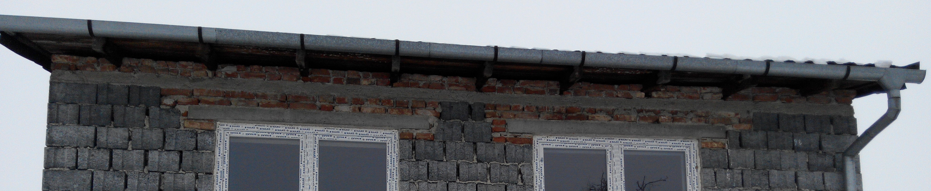

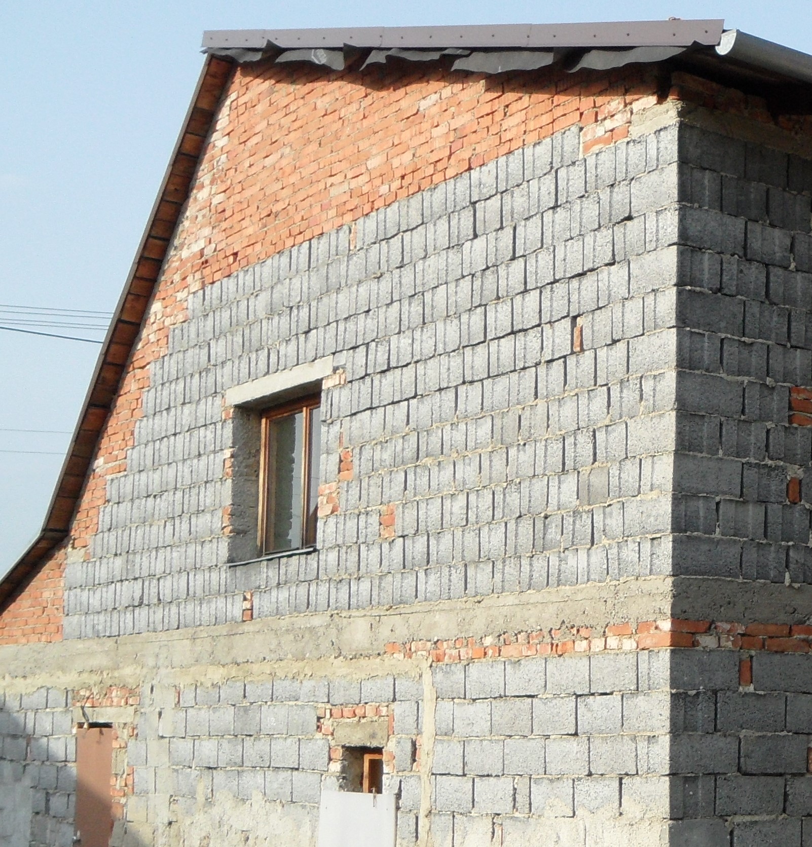

Nechci vám do toho moc kecat, ale na fotkách vidím tvárnice a plné cihly. Dále tam vidím, že stavitel šetřil maltou a jelikož se dle tazatele neomítalo tak je tam dostatečný prostor pro pohyb myší. Pokud tam jsou někde dutý cihly ještě blbě položený tak na fotkách to není vidět. Není vidět okolí domu a zda myši se nedostanou do objektu i jiným způsobem. Pokud nezaberou různé jedy, pastičky, plašiče a tazatel je si jistý, že prolézají mezi zateplením a stěnou tak nejlepší bude jeho první návrh, ale nedělal bych to až do výšky oken, nýbrž bych to řešil nějakým soklíkem okolo celého pláště domu.![:-)](https://static.poradna.net/images/smiley/smile.gif)
To jsou duté tvárnice ze škváry, se mi zdá.

Tzn, aby mezi zdí a lištou nebyli svislé spáry? Jestli jste zarovnal spáry lepidlem nebo maltou, tak se myši do fasády nemohou dostat. A mohl by jste sem dát foto fasády? Ted by to taky vůbec nemuseli být myši.
