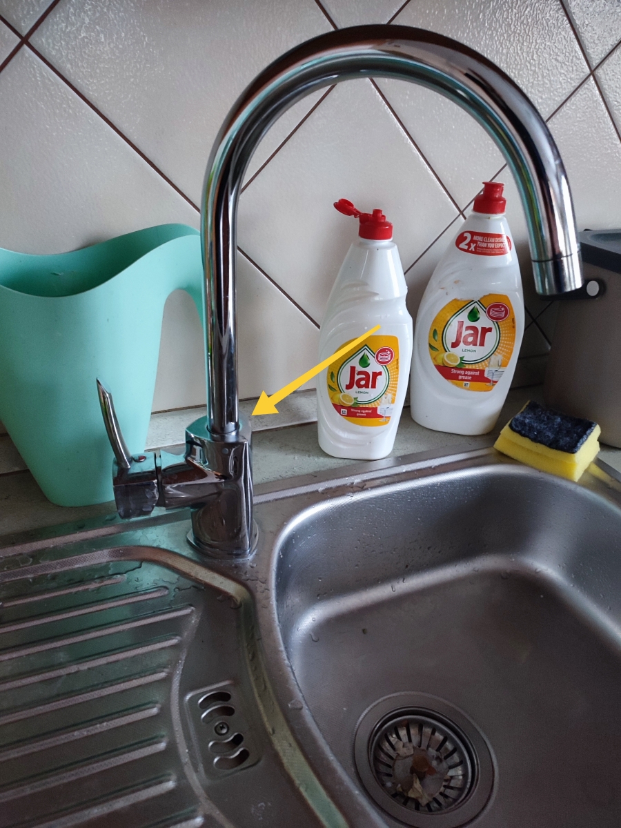

Patrně zadřené O kroužky v tom připojení. Jak to rozebrat z obrázku nepoznám, patrně zespoda. Zkus do kolem nalít ocet nebo kyselinu mravenčí, do škvíry mezi trubku a těleso a kvedláním to rozpohybovat.
Ak je tam vodny kamen ocot na noc postaci.
Tak jsem zkusil dvě noci působit ocet a nic. Zjistil jsem, že zezadu byl zajištovaci červik pod plastovou krytkou. Červik jsem vymontoval, ale ramínko stejně nejde vyndat
Asi to bude chtít použít hrubší sílu, kroutit doleva/doprava a tahat nahoru....
Celé to rozeber a dej to do 30% kyseliny citronové přes noc. Těsnění asi bude potřeba vyměnit.
