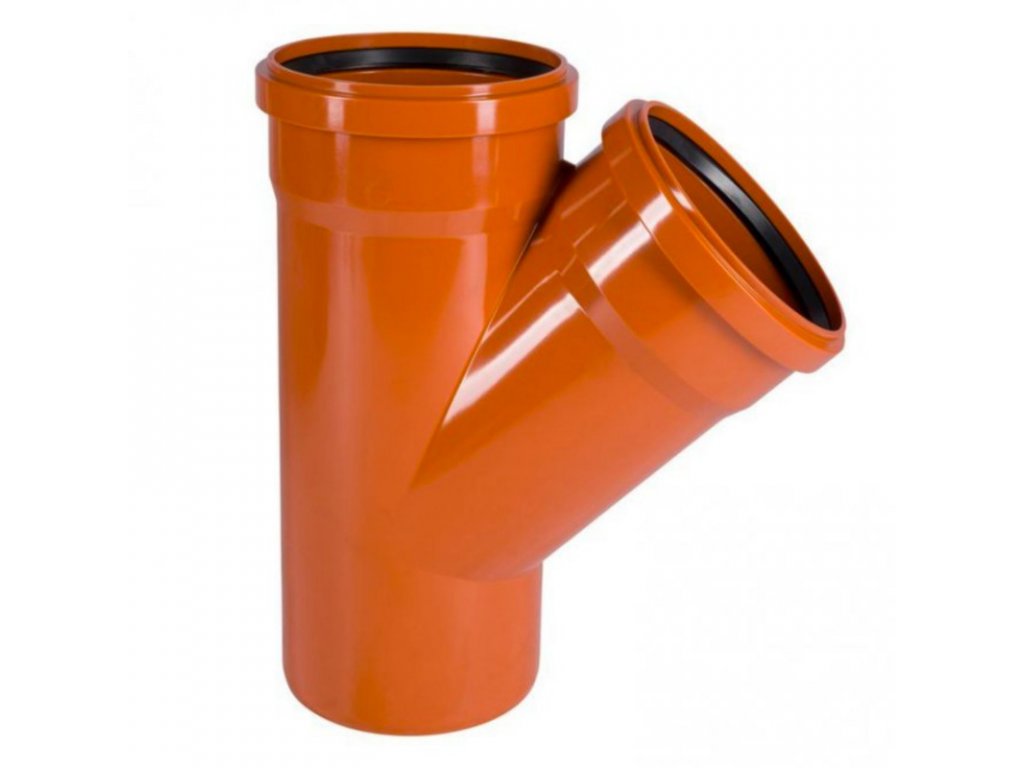

Kousek odriznout a vlozit tecko
Téčko na spojení trubek?![::)](https://static.poradna.net/images/smiley/eek.gif)
Neco takoveho jsem myslel. Pochopil jsem (sptatne) ze tam chces pridat dalsi trubku
To je odpad od umyvadla, který jde do zdi, tam o uřežu a napojím na nový. To téčko nechápu. Ale jste si myslel, že se na něj chci napojit.
