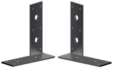

					Potřeboval bych vyztužit dřevěný přístřešek na nářadí.
Napadlo mne zpevnit ho v rozích takovými úhelníky.
Dnes jsem se díval v OBI, ale takovéhle tvary jsem tam neviděl. Budu se dívat i po jiných Baubau.
Nemá to nějaký speciální název abych věděl na co se mám ptát?

Jardo,kup to v odkazu a jedno rameno ohni ve svěráku do pravého úhle.Použij ke stažení dvě prkýnka a ohni dřevěnou paličkou,ať nepoškodíš pozink.
https://www.pro-doma.cz/eshop-rohovnik-130-x-130-x-32-mm-zn-detail-3641

To je možné,pokud neznám velikost přístřešku, nemohu sloužit masivností výztuhy.Řešení jsem uvedl,jde ohnout i silnější materiál.Svařil bych to ze dvou plocháčů potřebné síly,jsem na to vybaven.Jardu znám osobně ,podle všeho hledá nejschůdnější cestu řešení,koupit hotovou věc ,protože nemá dílenské vybavení.Někoho se svěrákem najde snadno v okolí bydliště.
