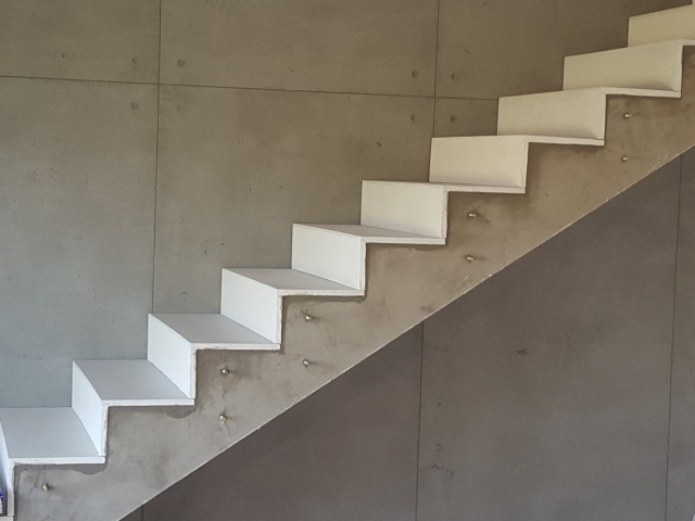

Mám betónové schody ktoré sa z jednej strany dotýkajú steny domu (asi ako na obr. nižšie). Je možné schody nejako rozšíriť? Povedzme o 20 cm (z 100 cm na 120 cm). Alebo to nemá význam - nebude to držať a je lepšie potom schody zbúrať a postaviť nové?

No jak koukám na ten obrázek tak to není betonový skelet.Za úvahu pokud to je možné nášlapy posunout o těc 20 cm směrem ven, ke zdi doplnit nášlapy šířky 20 cm a na vnější bok nalepit extrůdovaný polyš.Je to jenom úvaha.Není známa konstrukce daného schodiště.
Jenomže obrázek je ilustrační, není to přímo fotka toho konkrétního schodiště. Takže pokud chce tazatel poradit, měl by to nafotit v reálu, klidně z více úhlů.

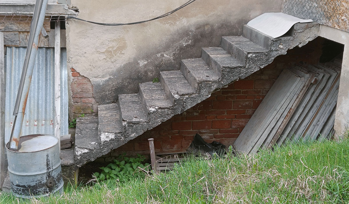

Pridavam obrazok ako vyzerali schody pred par rokmi, pred rekonstrukciou. Prilepene su k stene z plnej tehly.
Já bych to viděl na zbourání a nové schodiště z pororoštu. Je to stavebnice, zvládneš to i sám.

No ona tu je ještě možnost pokud ty schody ještě nejsou na šrot je celé posunout o patřičnoui vzdálenost.Ale asi bych někde v polovině schodů tyto podepřel buďto zídkou nebo kovovou konstrukcí.Také zábradlí a madla ohledně bezpečnosti by bylo záhodno instalovat.Ono zledovatělé scody a pád z nich může končit hodně zle
Viděl jsi tu fotku? Já bych je zboural. Jejich posunutí by bylo pracné a uvedení do nějakého uspokojivého stavu drahé.
