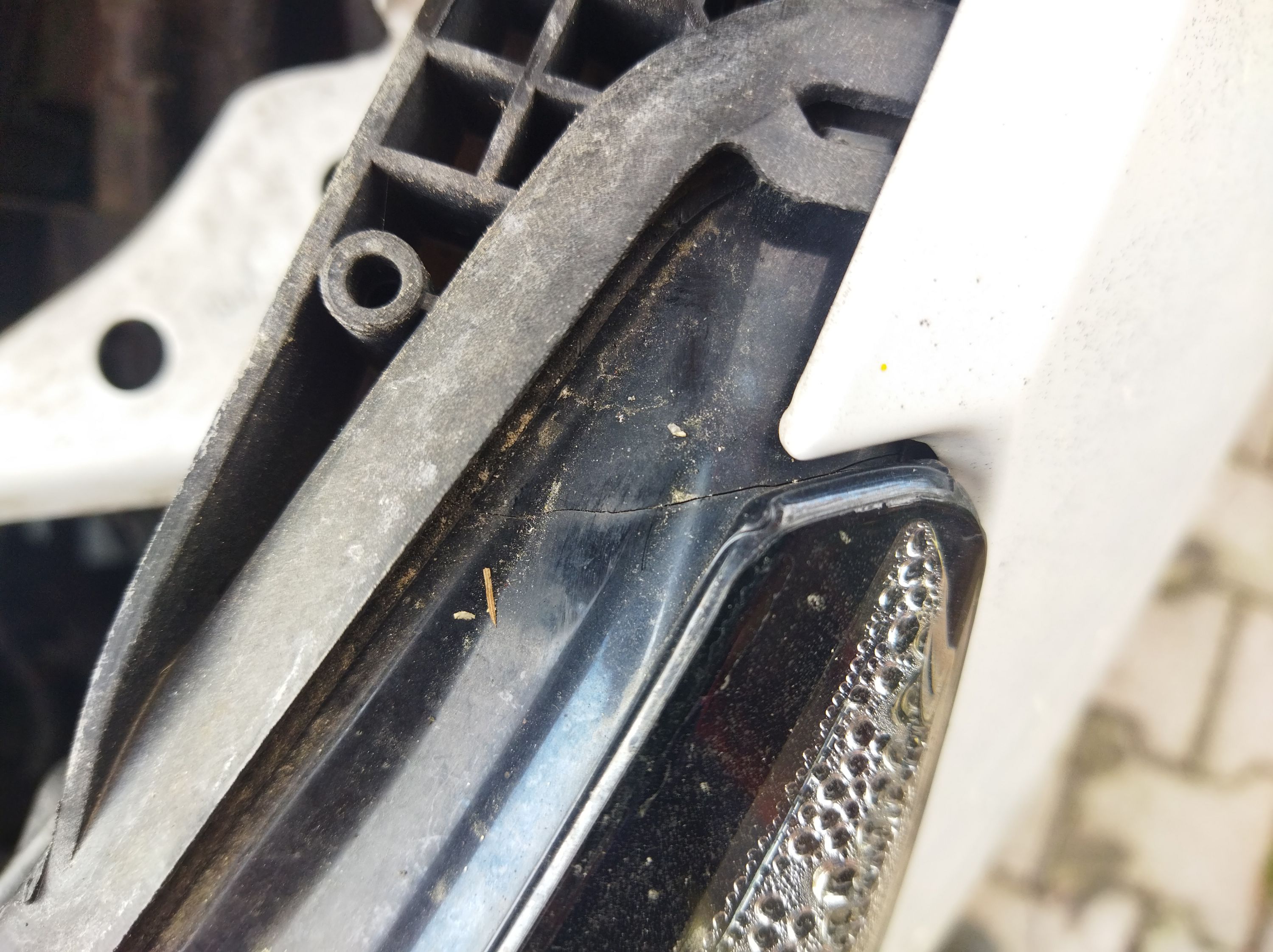

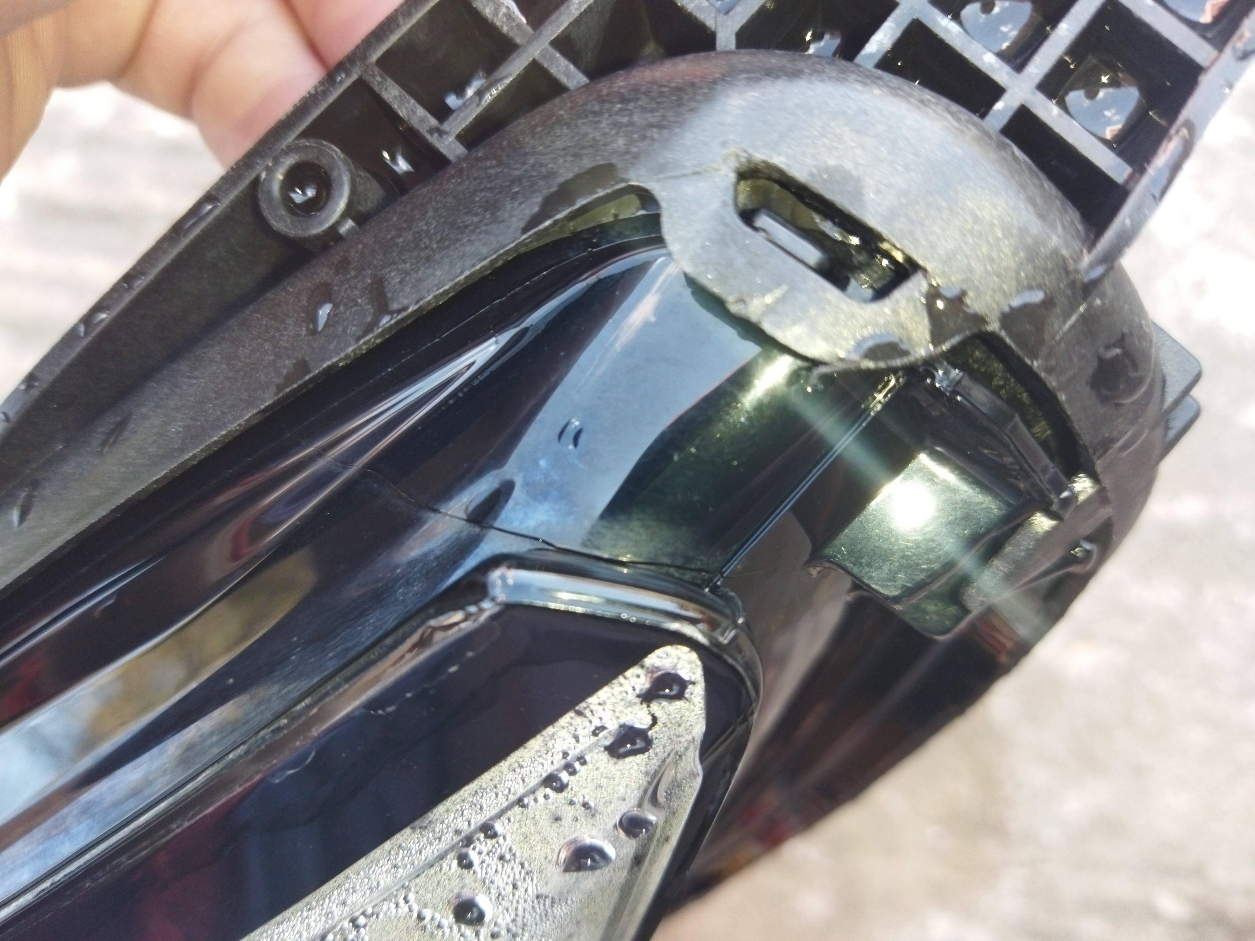

Otázka je poměrně jednoduchá, z přiložené fotky je vidět prasklina, kterou mi do světlometu teče voda. Napadlo mě prasklinu a okolí zapatlat silikonem jako se používá třeba v koupelnách, ale prasklina je poměrně tenká a nevím, jestli by silikon do spáry vůbec vlezl a zároveň mám pochybnosti, jestli by držel na plastu světla a brzy se nesloupnul. Přemýšlel jsem i o nějakém lepidle, ale tam je zase pochybnost o voděodolnosti, vodotěsnosti a flexibilitě, protože roh světla je uchycen a prasklina se hýbe.
Zadní světla jsem úspěšně spravoval tavnou pistolí na lepidlo. Nevím jak to bude fungovat na předku.
10315438 Zamázni tu spáru, chvíli počkej ať lepidlo zateče dovnitř, pak na to stříkni ten sprej. Používám na to na lepení dílů z 3D tisku.
Kyanoakrylátové lepidlo není vhodné pro lepení ABS, na to jsou nejsnáze použitelná rozpouštědlová lepidla - ABS je velmi dobře rozpustný v acetonu. Vteřinové lepidlo nedokáže vyplnit spáru a potřebuje k vytvoření kvalitního spoje co nejtenší vrstvu. Ale i s ostatními lepidly bude potřeba reflektor vymontovat a lepené plochy k sobě dostatečně přitlačit. Vůbec nejlepší je ABS svařit. Na to je vhodná horkovzdušná pistole na které lze nastavit teplotu (pro sváření cca 250°C a víc). Svářecí dráty na ABS se dají koupit a lze použít i filament do 3d tiskárny. Na horkovzdušnou pistoli je vhodné použít nástavec s průměrem okolo 5mm. Takové nástavce lze zakoupit.

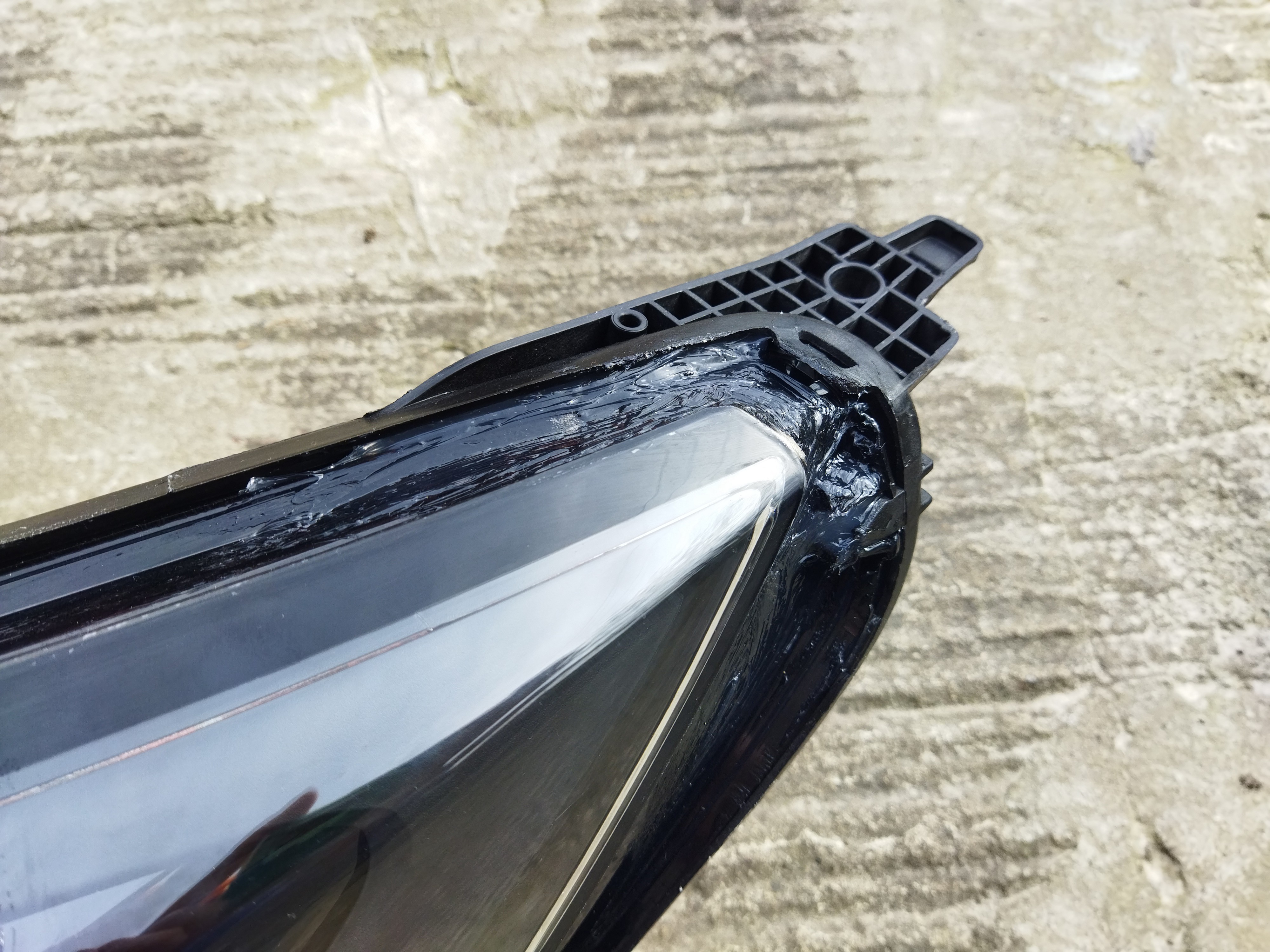

Tak jsem to (velmi amatérsky) svařil a potom ještě pro jistotu zaplácal silikonem. Snad to nějakou chvíli vydrží.

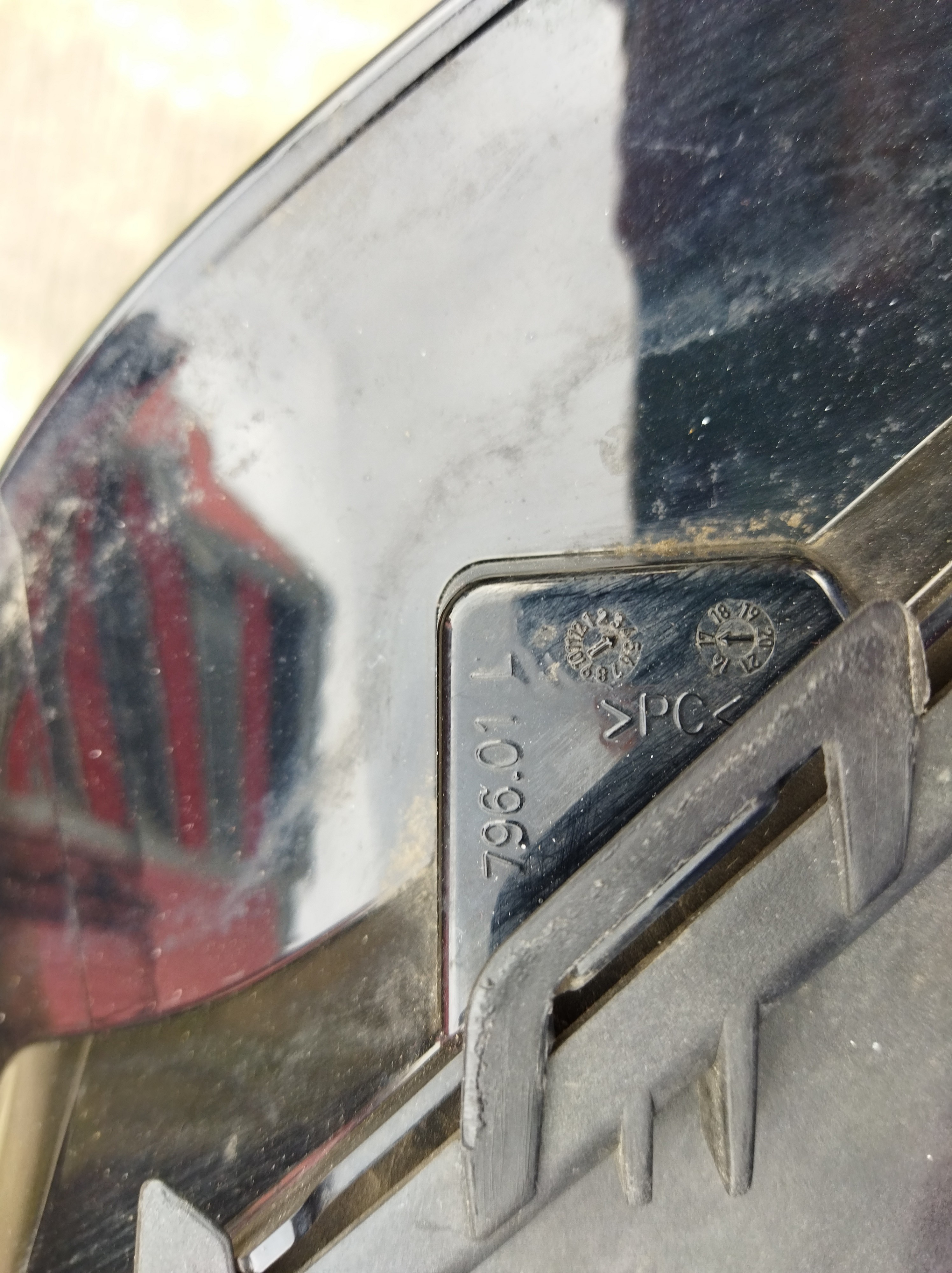

Je to polykarbonát (PC). Svařil jsem to a potom ještě pro jistotu zaplácal silikonem. Snad to nějakou chvíli vydrží.
Jste ei tim polykarbonátem na těle světlometu jistý?
Docela jo. Ona ta prasklá část ještě patřila do "skla" světlometu.
OK, z toho původního obrázku jsem to nevykoukal. Pokud to šlo svařit a drží to tak by snad neměl být problém.
Já bych začal dírou dole, aby ta voda ubývala, vrtaná se ucpe snadno.
