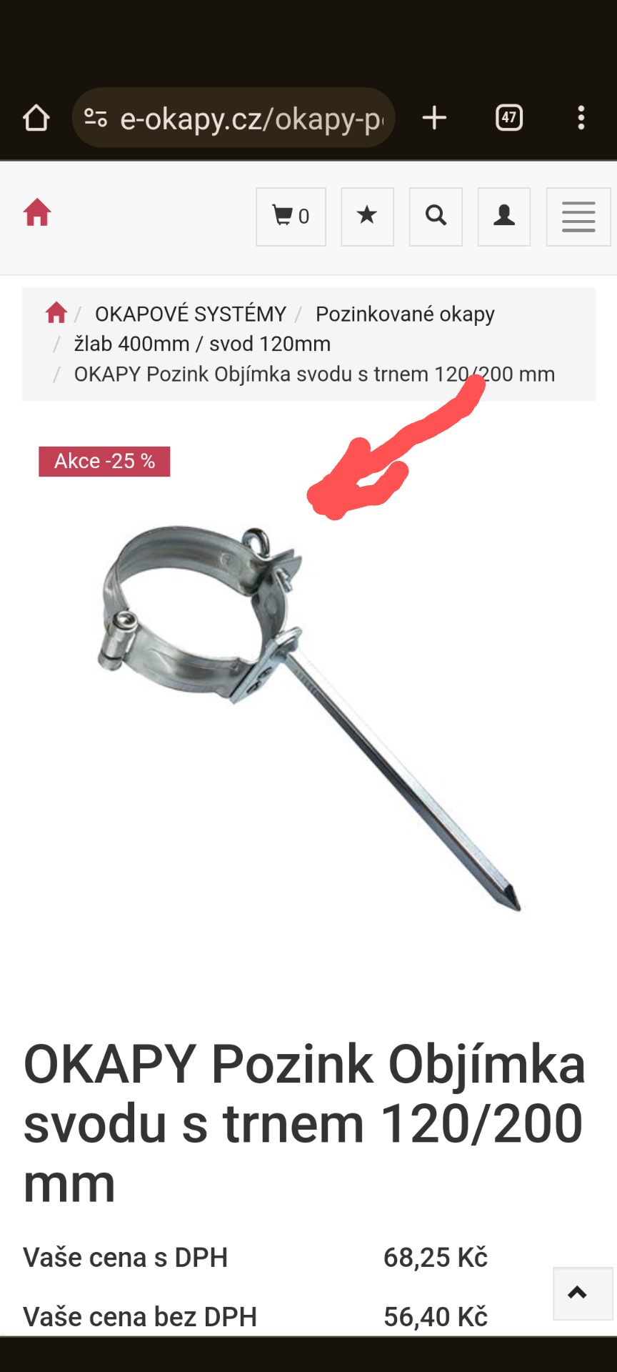

nevěděl byste někdo kde by se daly sehnat šrouby k objímkám okapových svodů, ty co přitáhnou objímku?
Snažil jsem se je označit červenou šipkou na přiloženém obrázku.
Mám 6 objímek bez těchto šroubků, a rád bych je zkompletoval a použil.
Jmenuje se to šroub s okem, mají ho v každém e-shopu se spojovacím materiálem a jak tak koukám, Google mi ho našel i v OBI.
Osobně bych to ale neřešil a dal tam první šroub který v dílně najdu, třeba pozinkovaný imbus.
Vezmi delší šroub s tělem příslušného rozměru, flexou uřízni hlavu a ve svěráku si poslední 2 cm ohni do pravého úhlu.
Jo, díky za název, taky to vidím po webu jako "oko se závitem".
Buď to seženu v železářství, nebo to nějak nahradím..
daj tam nerezovy s klasickym 6 hranom.
