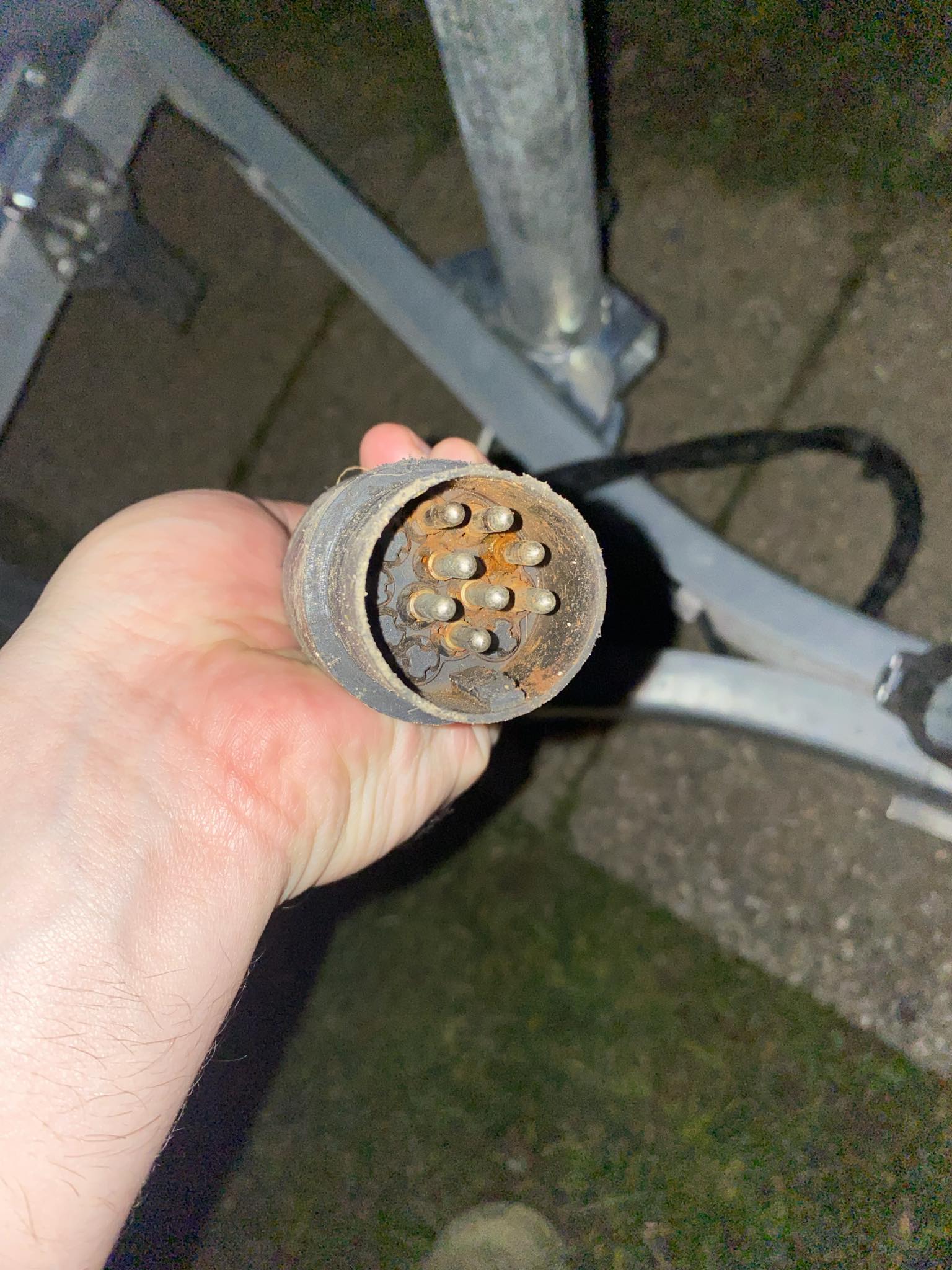

Chybí aretace na 13pin zásuvce vozíku
chtěl jsem si půjčit od souseda vozík. Nebyl jsem jej schopen připojit k autu.
Vozík má 13pinovou zástrčku samce, které ale chybí aretační část.
Na autě mám 13 pinovou samici, do které to nelze aretovat, protože zástrčce chybí aretace, jak lze vidět na přiložené fotce.
Pomocí jakých redukcí dokážu připojit tento vozík k autu?
Lukáš
IMHO žádný redukce nepomohou a ta zástrčka je zralá na výměnu. Stojí kolem 100Kč, tak to by snad šlo zainvestovat - samozřejmě po domluvě se sousedem. Ono i na technický se jim to bude líbit víc.
Děkuji za radu. Já si právě myslel, že je to poškozené a ta část tam přece musí být.
Koupím tedy novou zástrčku a sousedovi to vyměním :)

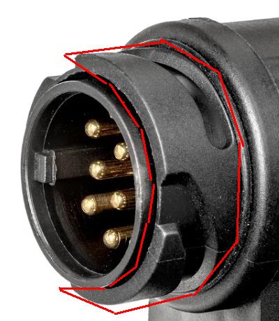

Ještě bych radši předem zkontroloval, jakou zásuvku má soused na autě, aby mu tam nová vidlice s aretací šla zasunout?
Předtím tam zasunout šla? Pokud chybí aretace, nemělo by to vadit, akorát by se ten spoj při jízdě mohl samovolně rozpojit.
![[98232-bajonet-jpg]](https://kutilska.poradna.net/files/98232-bajonet-jpg)
