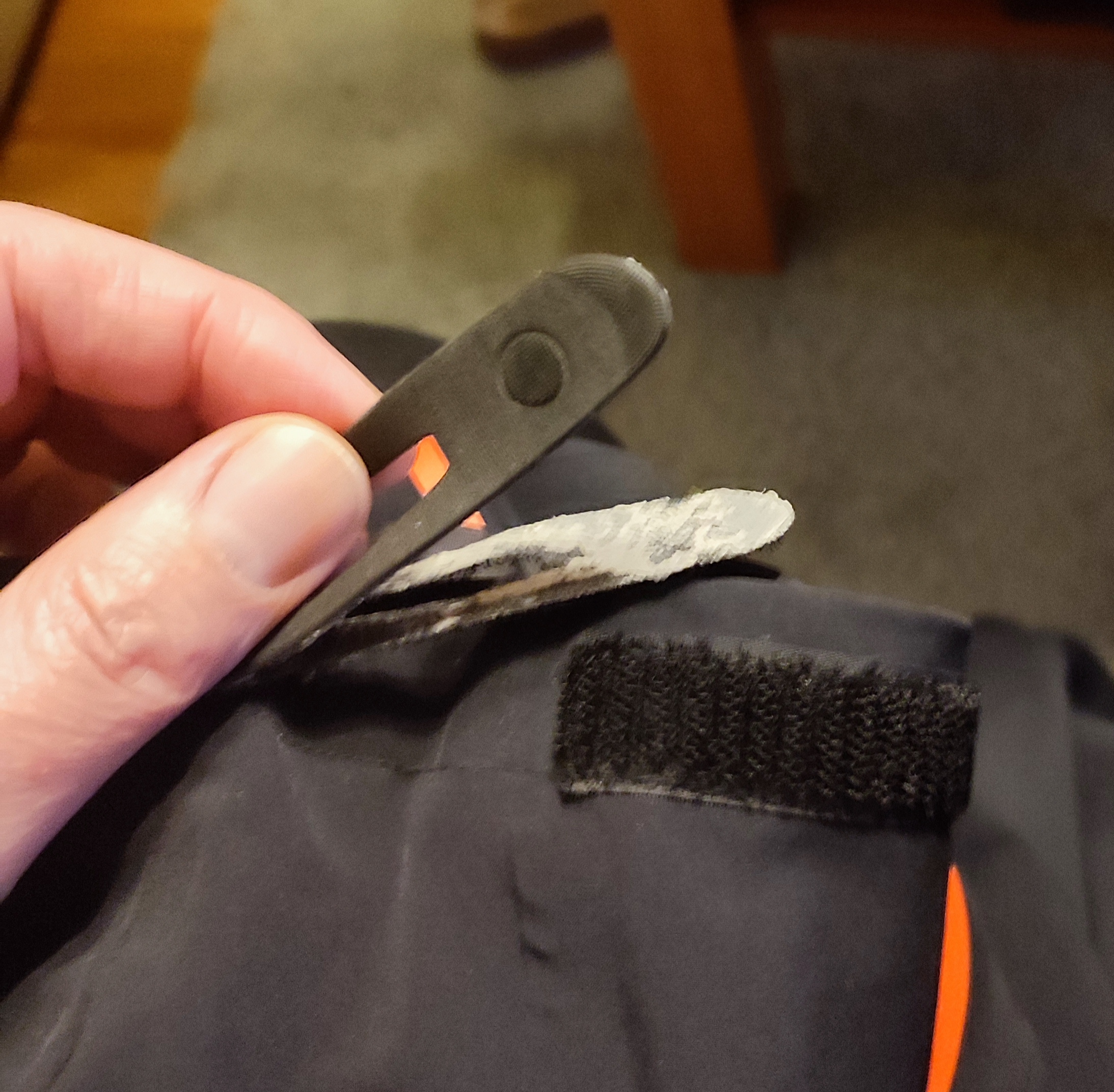

Na zimní bundě se mi rozlepilo upínání rukavu. Upínání je ze suchého zipu, který je nalepen na gumu. Zkusil jsem to chemoprenem a nedrží to. Nemáte nápad?

Tak jsem zvitězil. Použil jsem vteřinove lepidlo PowerFlex Loctite. I po vyprání úchyty drží
Sekundové lepidlo? Nebo prošít nití?
Tyto věci řeším každou chvíli,sekundové na toto není dobré,vytvrdne a vydrolí se ,příšít k gumě také nedoporučuji,je tam poměrně tah a švy se budou gumou prořezávat.Jinak šití je dobré,ale k látce nebo kůži,to drží perfekt.Když těch zipů je povícero,šiju to na šicím stroji.Jak píší ostatní,Chemoprén,nebo něco podobného co bude po vytvrdnutí ohebné.![:-)](https://static.poradna.net/images/smiley/smile.gif)
Dobře, tvoje argumenty beru. Ale asi jsi nečetl dotaz?
Ale četl,Chemoprénem se musí umět lepit,základ je dlouhé odvětrání a potom to teprve dobře drží.Na tu gumu je Chemoprén přímo stavěný a do suchého zipu nasákne i do štěrbin,tak musí držet dobře.V odkazu je jak použít Chemoprén i když tam se jedná o jiné lepidlo na podobné bázi.Zdalipak se zadavatel pochlubí svým postupem,že to nedrží?![:-)](https://static.poradna.net/images/smiley/smile.gif)

Chemoprén by měl držet. Lepíš správným postupem? Naplácat a nechat 5 minut odvětrat a pak zmačknout k sobě a dát třeba do svěráku? Na tom odvětrání nesmírně záleží.
Odvětrat klidně i 15 minut.
Loni v létě jsem manželce lepil boty, nechal jsem je omylem schnout 40 minut. A drží.
Pokud se používá chemoprén,nebo alkaprén tak je nutné striktně dodržet manuál.Jinak pevnost spoje nelze zaručit.Důležité je dodržet aspoň 2 vrstvy lepidla.Na suchý zip bych ale použil lepidlo typu Mamut glue a pod.Pro lepení suchého zipu je vhodnější protože vyplníi poréznost lepené plochy.Ještě by byl vhodný tmel KD.Vždy je potřeba ale dodržet dobu pro vulkanizaci lepidla.
