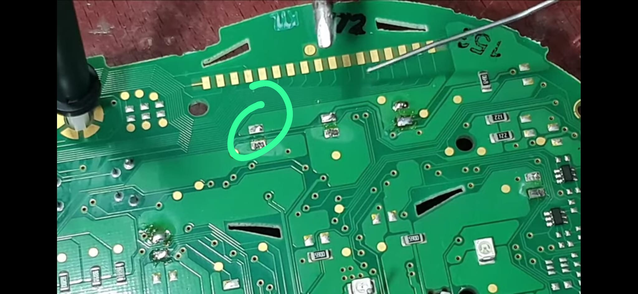

Cez víkend to rozoberiem a odfotím to detailne. Ledky sú napájkované dosť amatérsky, ale všetko fungovalo, dnes sa mi ale stala taká nepríjemná vec, že možno na sekundu padli všetky ručičky, budíky aj preblikli, hneď znovu nabehli, auto ale šlo normálne ďalej, nezhaslo, ani necuklo, nič, stalo sa to viac krát po sebe, pod každou diódou boli dve zlaté kontakty, ktoré na tej jednej nie sú. Najhorší scenár bude, že zoženiem iné budíky a prekódujú sa na môj immo a km. Ale najradšej by som nejak dal dokopy tieto, pretože teraz svietia omnoho lepšie. Dodám fotku, vyzeralo to, že ju odtiaľ niekto vytrhol silou.
Nakoniec som nemal čas sa s tým zaoberať, ale mám z dosky vytrhnuté tieto plôšky na ktoré sa spájkujú led diódy. Ospravedlňujem sa za kvalitu fotky, je to screenshot z videa.

plošky vypadají odtrženě, cínem to snad chytneš kolem, jde i pomocný drátek.
ledky raději pájet rychle. a musíš znát jejich polaritu, oprava takto doničeného dps není možná.
