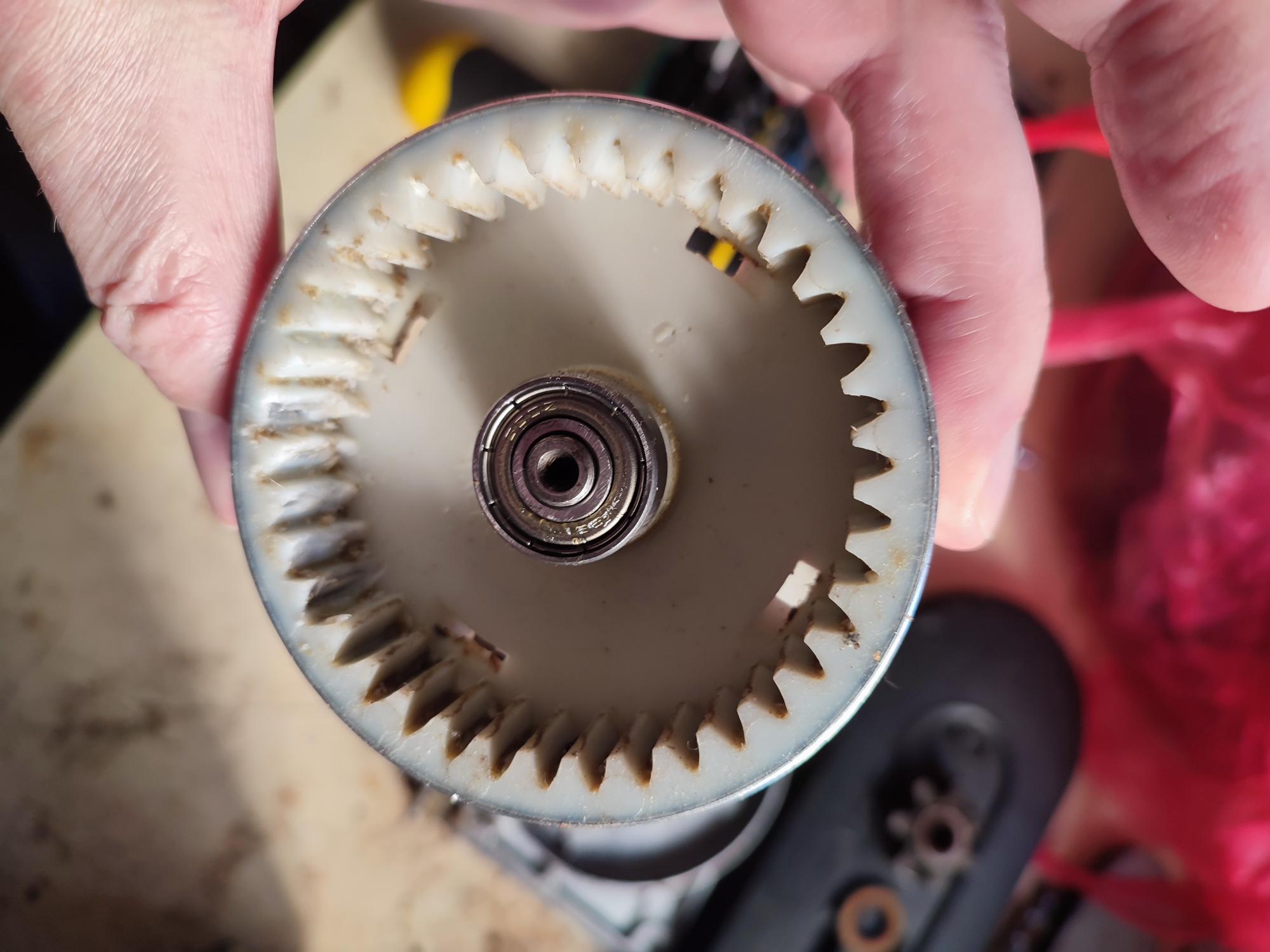

Poškozené plastové ozubené kolo
Podařilo se mi při řezání elektrickou řetězovou pilou Narex EPR 30D-C chytit hřebík. Po spuštění měla divný zvuk. Po rozebrání jsem zjistil poškozené ozubené kolo převodu.
Bohužel ke stáří pily se mi nepodařilo sehnat náhradní díl. Nezkoušel někdo opravit plastové ozubení?
Opravit se dá, ale ne zrovna v domácích podmínkách.

Tady je foto a číslo dílu NRN 621769
https://www.elektro-motory.cz/kolo-epr-35-b-c-p1783/
Díky. Tenhle obchod jsem nenašel. koukám nevědí co za to chtít - to si radši koupím novou pilu
Co tohle?
https://www.narex.cz/customsite/EKAT/Catalogue/EPR_35_D-C
615043 .......... Kolo EPR 35 B-C .......... 555,75 CZK
to už je lepší objednávám díky moc

Hmm asi je z drahých kovu nebo co, Pro tazatele: i 3D tisk by to dokázal vyřešit.
