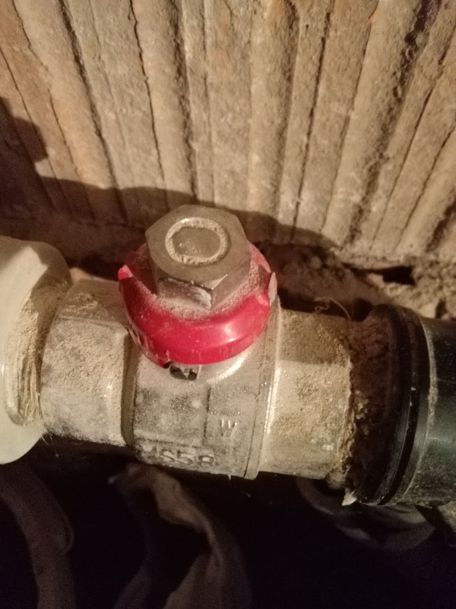

					Dobrý den, na uzávěru vody do domu byl motýlek. Před časem přišel o jedno křidýlko, teď o druhý. RIP. Dá se vyměnit za páku nebo nového motýla bez uzavření vody před tímto kohoutem, v šachtě u vodoměru? Nechce se mi lézt do šachty, přiznávám se. Díky. Martina
Dá, je to jen chycené šroubkem. Vytočit šroubek a vytáhnout. Možná to půjde ztuha, kvůli korozi. Bývá to z hliníku nebo ze zinkové slitiny, proto to tak málo vydrží. Ten čtverhran na kterém je to nastrčené bývá standardní, takže kdyby byla možnost, doporučuji tam dát plechovou páku z průmyslového kuláku, ta je nezničitelná.
Foto by nebylo? Záleží na tom, jestli ten vršek s křidýlky držela na středu nějaká matka nebo škroubek, aby šel vyměnit. Jestli je to vcelku, tak se asi musí vyměnit celý ventil a to bez uzavření vody nepůjde. Do šachty pošlete manžela nebo souseda.
Drží to nahoře matka. Podle toho, co vím, jak to vypadá vevnitř, si myslím, že by to téct nikudy nemělo, chtěla jsem si to jen ověřit. Do šachty se nechce nikomu :) Chtěla jsem si vyměnit baterii u dřezu, ale holt budu prvně měnit páku.
Ten kulák je potřeba občas otočit, aby nezatuhnul. Pak nedojde k ulomení páčky. Než budete povolovat matku, je potřeba postříkat nějakým sprejem na uvolňování rezavých spojů a nechat třeba jeden den působit, případně opakovat. Např. MD sprej, nebo něco z toho zde: https://uvolnovace-sroubu.heureka.cz/

Jo, to je ono, jenom ne šroubek ale matička. Ani to nevypadá moc zanešeně, to by mohlo jít vytáhnout. Nebo zbytek páčky rozdrtit sikovkami, když už je to načaté mezikrystalovou korozí, mohlo by to jít
