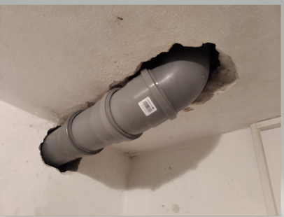

Záleží, kolik času a peněz do toho chceš investovat, jaké jsou nároky na estetiku atd...
Jak už tady zaznělo: montážní pěna+perlinka a lepidlo, kastlík ze sádroše, jestli to je obytná místnost, tak bych zvažoval snížený podhled s izolací...
A na tu montážní pěnu potom můžu klasicky udělat omítku, bude to na tom držet? TAky nevím, jestli nespotřebuju 10 pikslí na to, protože ty díry jsou celkem velké.
JAk to myslíte s tou perlinkou , to nalepit pak ještě na to?
Kašli na perlinku, přeci tam nemáš díru jak do prrrrr - metr na metr. Vypěň to a po uschnutí pěny jí zařízni s hranicí stropu (a podlahy). Stačí na o natáhnout štuk. Na pěně dobře drží štuková malta.
Z jednoho balení 750 ml napěníš 35-45 litrů. Kup normální s trubičkou, ne nízkoexpanzní a pistolovou. Existuje i kanalizační, co líp drží na všem, ale to je asi zbytečné.
https://www.obchodprodilnu.cz/blog/montazni-peny-a-jak-se-v-nich-vyznat.html
Já bych to zastříkl pěnou, po vytvrdnutí seříznul, natáhnul lepidlem s perlinkou a zaštukoval.
Bez perlinky bych měl obavu, že to popraská - potrubí přenáší vibrace. Ale dokud nezkusíš, nepoznáš.
Asi bych se nezabýval praskáním, pěna i po vytuhnutí je pružná. Měl jsem to tak udělané, a v pohodě. Zapěnit, po vytvrdnutí to seřízni, zaštukuj a vymaluj. Je to cesta nejmenšího odporu.
Jistě, pěna pružná je, štuk ale ne.
https://www.youtube.com/watch?v=fAJKyHXtDWI
Tady je návod na použití s profi pěnou, u hobby je to obdobné.
Díky moc, nevypadá to až tak složitě...
Doufám, že ty trubice mátě v obýváku. To by bylo na pár facek někomu...
já to řešil tak že jsem to vycpal novinami, namočenými v sádře, nechal zatuhnout a pak jsem to přesádroval..
