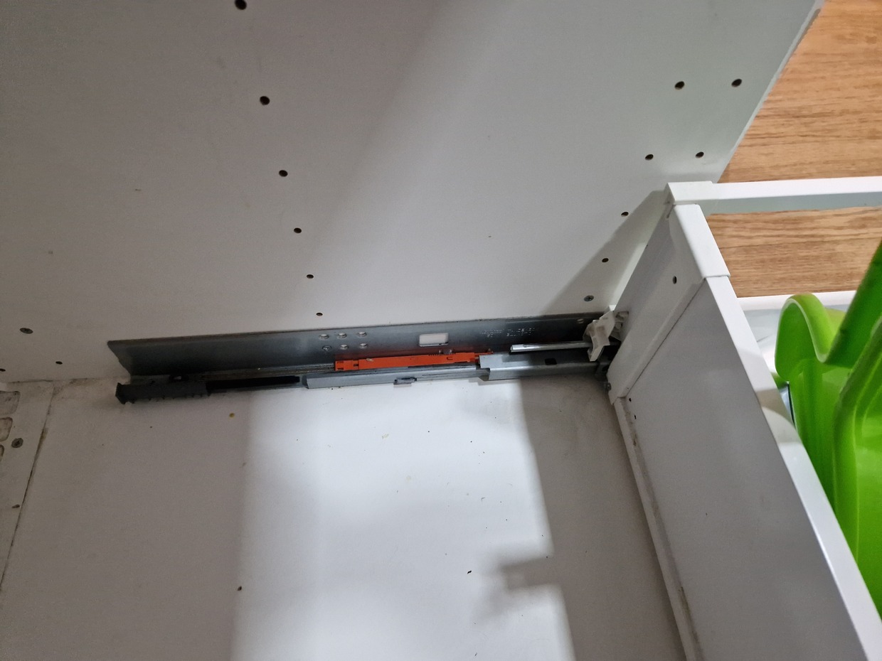

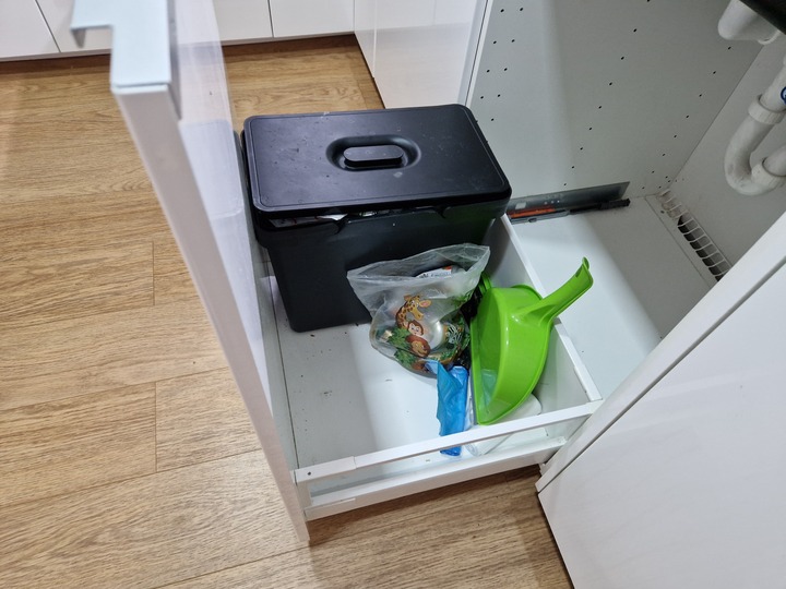

Ahoj, rád bych se dostal pořádně k baterii pod dřezem, ale vadí mi "šuplík". Kuchyň je IKEA (myslím že Metod, ale nejsem si jistý). Neví někdo prosím jestli je nějaký trik jak jednoduše šuplík vyndat úplně? Aniž bych musel úplně demontovat?
Kování má výrobce.
Ten je někde vyražen a podle toho se dá hledat návod.
Naše(jiné) kování má v ližinách plastové packy a ty se musí jedna nahoru a druhá dolů stisknout a celé špule pak vyjede ven.
Mohla by to být zásuvka IKEA Maximera s kováním Blum.
Moc děkuji oboum!
Na kování jsem díky tipu našel "tandembox blumotion".
Šuplík je asi ten IKEA zmiňovaný.
Každopádně to bylo nakonec jednoduché:
1) Vysunout ven
2) Nadzvednout šuplík nahoru. To uvolní kování od sebe.
3) (zespod se uvolní pojistka/cvakne to - prozkoumám víc zítra)
Vrácení - zasunout kolejničky dovnitř, zasunout do nich šuplík.
