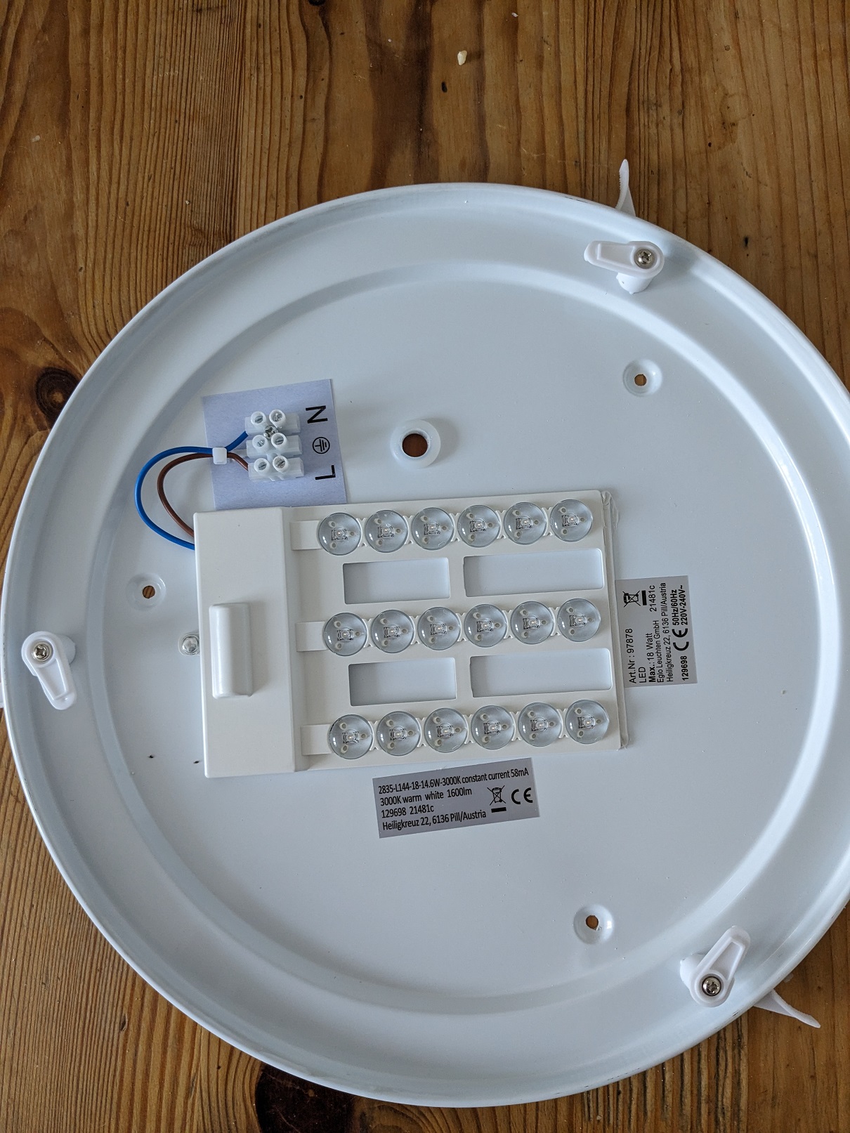

Zdravím všechny,

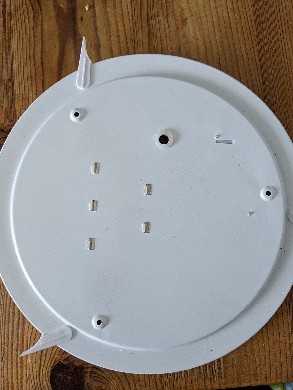

poradil byste mi někdo kde sehnat nejlépe totožný (kvůli upevnění, packám zezadu, viz foto) LED modul do stropního svítidla?

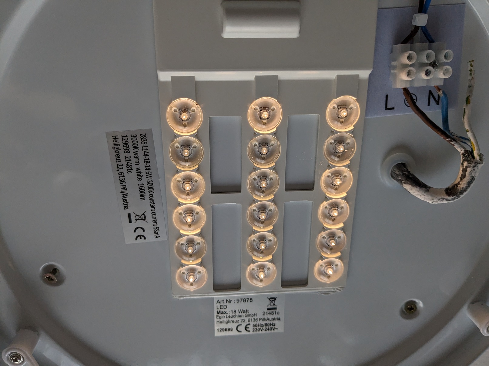

Parametry na obrázcích, 3 proužky x 6LED, 14,6W, 3000K.
Ledky svítí jen maličko, asi odešel sériový regulátor proudu. Nejraděj bych stejný modul, ale google nenachází.

Uvědomil jsem si že to dno svítidla je plechové, takže přicvaknu magnítkama a bude.![:-)](https://static.poradna.net/images/smiley/smile.gif)
Magnetkami?![:-?](https://static.poradna.net/images/smiley/surprised.gif)
Radšej malé samorezky.
Přečti si to znovu ,,LED modul kit 15W do svítidla,magnety, které jsou již integrované na LED modulu.Ty magnetky udrží běžně kombinačky !

Všechny jednotlivé ledky svítí, ale slaboučce/žhnou. Ten "předřadník" (ať je to co chce) se rozhodl že už ten původní proud nedá, a pořádně přiškrtil kohout. 😉
Mě napadlo, jestli by nešlo dát do série s ledkama kond 1uF svitkový (ten by nemusel být tak velký)…, podle Xc = 1/(2πfC) by byl "odpor" 3184 ohmů, takže proud by omezil na 72mA (míň protože ty ledky v sérii nějaký úbytek dají)…, a zapojit polovinu ledek přes diodu tak, a druhou polovinu přes diodu onak, obě poloviny za kondem paralelně.
Bude to moc blikat? Nebo vidíte jiný problém?
