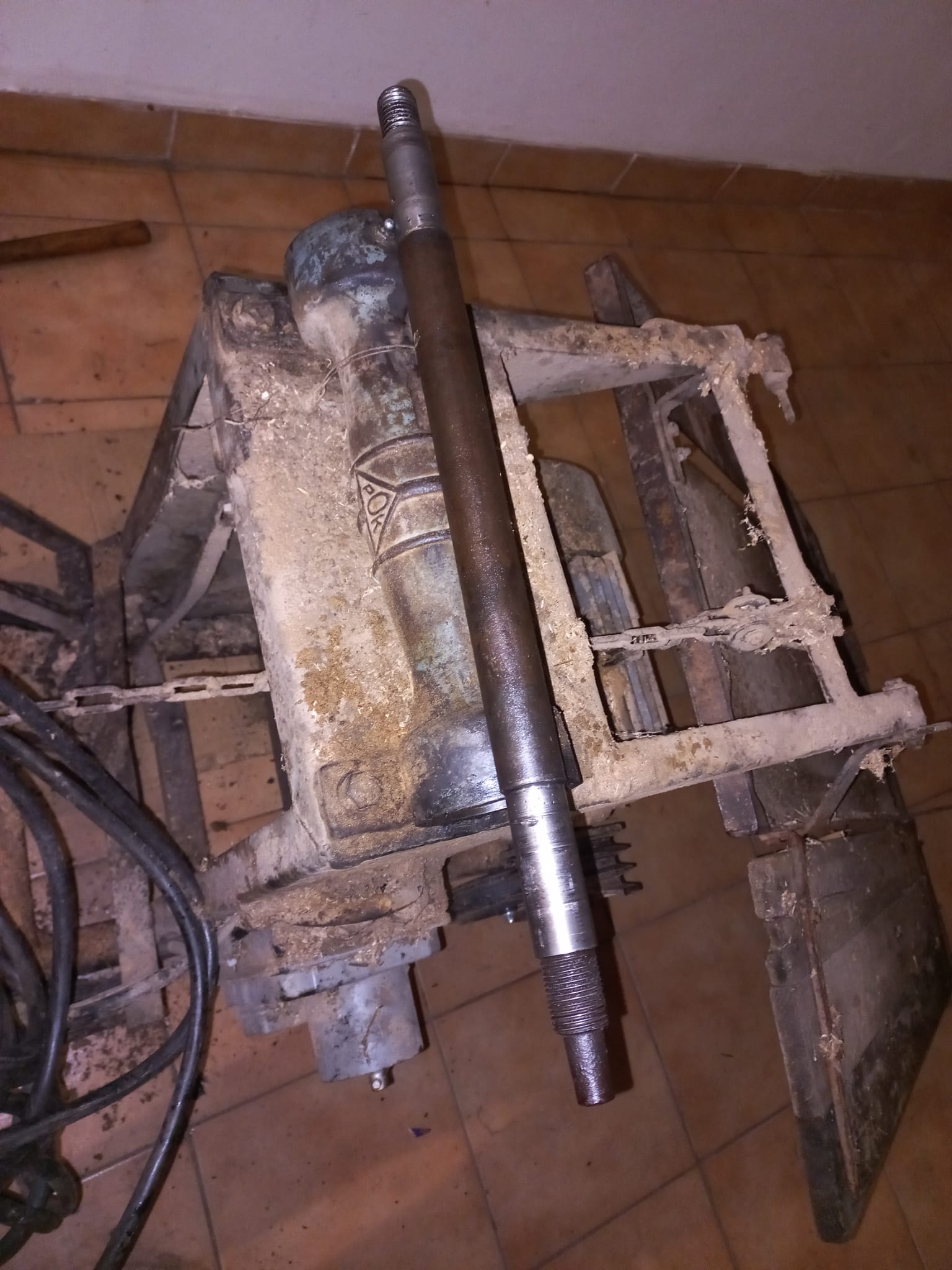

Hřidel cirkulárky - je možné koupit samostatně?
Dobrý den, chtěl jsem se zeptat jestli je možné koupit samostatně hřídel na cirkulárku???

Vypadá to na malý/opotřebovaný průměr pro ložisko, že?
Znovu po obvodu nadůlčíkovat a do spáry při… Stefran 04.01.2024 21:02 |
Stefran | |
Za našich mladých let jsem po obvodu vyrážel číslo 8 ze sady čísel o velikosti 10 mm, nebo se celý o… poslední nerady 05.01.2024 08:41 |
nerady |
Znovu po obvodu nadůlčíkovat a do spáry při montáži aplikovat Loctite 603.
Ale pokud je spára větší jak 0,2mm tak nee.
Pro větší spáru utočit prostor pro ložisko hloubka 1mm, stočit plech 1mm do tohoto nového prostoru a opět aplikovat do spáry Loctite 603.
Opravdu se to dá udělat i z lepší oceli - špachtle.
Za našich mladých let jsem po obvodu vyrážel číslo 8 ze sady čísel o velikosti 10 mm, nebo se celý obvod hřídele potáhl cínem a sjel na soustruhu. Bohužel tazatel dosud neuvedl jaká je závada na hřídeli.
