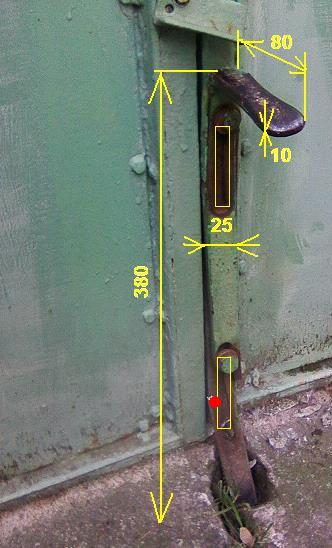

U vrat se přelomila zarážka (nebo jak se to správně jmenuje) ze železné tyčky 25 x 10mm (obrázek, rozměry jsou přibližné).
Poptávám řemeslníka nebo firmu co by vyrobil novou (nejlépe v Kolíně nebo blízkém okolí) případně jestli se něco podobného dá koupit.
Zlomenou zarážku mohu poskytnout k upřesnění rozměrů.

Ten ulomený kus vypadá takhle:
![[98015-win-20240105-11-35-15-pro-jpg]](https://kutilska.poradna.net/files/98015-win-20240105-11-35-15-pro-jpg)
délka asi 14cm.
O zavaření už jsem taky uvažoval. Ale pokud by to přismrknul
možná by to nepřežilo ani čtrnáct dní.

Jardo,napsal jsem odkaz na koupi.Ale osobně bych to přivařil a z boku těch tenkých vodítek z obou stran navařil dva kousky osmičky kulatiny na vyztužení,sváry do rádiusu kulatiny aby netrčely ven,zabrousit do ztracena na úroveň plocháče,aby to ladilo oku.
